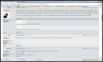

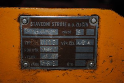

Dále naše traktory : Tedy navrhněte takový štítek pro naše strojky a každý zájemce nechť si tam nabouchá co uváží ...
Ostatně i u sousedů v EU jsou takové štítky dostupné ,ale to si dohledejte sami který se Vám bude líbit ,je to prostě nikoliv chlívek ,ale velkochov
Přes bazar prodáte jak jsem již naznačila jako konvolut nefunkčních součástí
tedy ve filmu "Schindlerův seznam"
v úvodních ninutách cca 25:00 až 26:00 je minutový úsek od nejpovolanějších
