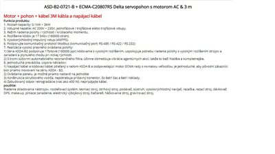

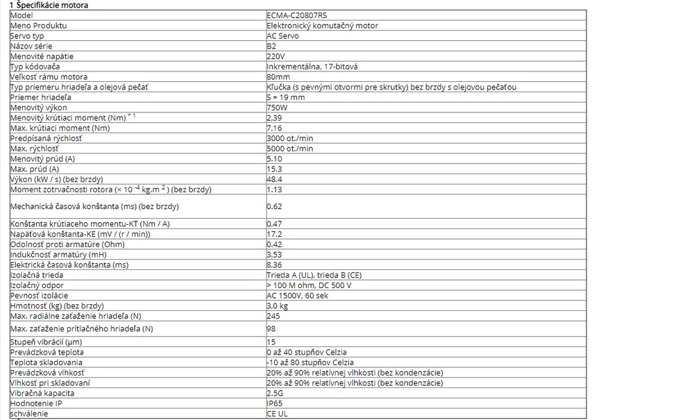

ake servo na tento ruter
MiMicRo
Příspěvky: 23
Registrován: 14. 11. 2018, 10:21
8. 12. 2018, 10:42
našel jsem něco od společnosti DELTA servo motor prosim poradte ci to bude pro můj stroj dostačující
DELTA_IA-ASDA_ASDA-B2_C_EN_20170317.pdf
(2.7 MiB) Staženo 952 x

prosím zkušenější..co myslí výrobce (prodejce) tím, že udává parametry v rozsahu např.:
Moment 0,32Nm až 47,74Nm (ASDA-A2) Moment 0,32Nm až 7,16Nm (ASDA-B2)
takhle to mají třeba DELTy..jinde uvedou u stejného serva 2,7 NM a to je pak jasné pro nějaké další výpočty převodu atd.
děkuji za případné :idea: objasnění
OompaLoompa
Příspěvky: 459
Registrován: 28. 6. 2017, 1:45
Bydliště: Západný Slovakistan
20. 6. 2019, 6:15
Mart_68 píše: 20. 6. 2019, 5:44 co myslí výrobce (prodejce) tím, že udává parametry v rozsahu např.:
Myslí to tak, že v takom rozsahu sa v danej rade (ASDA-A2, ASDA-B2, atd.) vyrábajú sety - teda možné kombinácie motor/driver.
Napr.:
 • 0,32Nm bude pre 100W/3000ot.
 • 7.16Nm asi 1.5kW/2000ot.
a tak dále..
A je len na tebe, akú kombináciu (v tom rozsahu krútiacich momentov) si vyberieš :D
