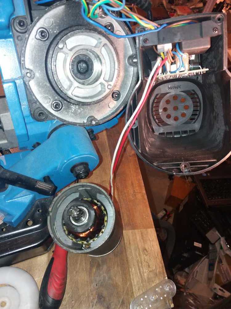

Takže jsem měl pravdu - žádný seriový motor ......
Zdenek Valter
Příspěvky: 5403
Registrován: 9. 1. 2009, 5:16
Bydliště: Ústí n. L.
10. 12. 2018, 7:50
Tady je důkaz!!

Mex píše: 10. 12. 2018, 10:47 Zkus s tím rukou zatočit. Motor s permanentními magnety bude mít výrazný cogging-efekt (česky asi západkový efekt), univerzální motor ne.
Pokud je rotor hodně pólový a ještě do šroubovice tak to moc poznat nejde. :-(

Tak to rozoberat nemusel. Stacilo skratovat vyvody z motora. Ak by kladol pri otacani odpor tak je s magnetom. Ak nekladol tak univerzal motor.
Zdenek Valter
Příspěvky: 5403
10. 12. 2018, 8:32
atlan píše: 10. 12. 2018, 8:18 Tak to rozoberat nemusel. Stacilo skratovat vyvody z motora. Ak by kladol pri otacani odpor tak je s magnetom. Ak nekladol tak univerzal motor.
Jenže to by tu spousta nevěřících tomášů říkala, že je to blbost atd. atd. ;-)
Ten motor drží jen dvěma šrouby ....
V daný okamžik se mi to zdálo i snadnější ;-)

Zdenek Valter píše: 10. 12. 2018, 7:50 Tady je důkaz!!
Zajimave. Museli zmenit design, moje je vyrobena 2015 a ma univerzalni motor.
Zdenek Valter
Příspěvky: 5403
10. 12. 2018, 8:41
To je asi možné - regulátor je řízený tytristorový usměrňovač - podobně jako uvětšiny soustrhů ala Sieg.
O to víc aby atlan dotahl ten svůj PWM regulátor pro DC motor... ;-)

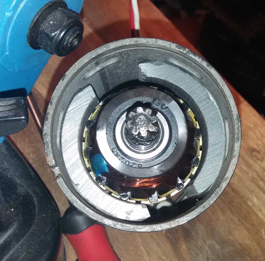

10. 12. 2018, 8:59
No toto!
Ty výrobci jsou fakt šikovní, když zvládnou namotat statorové cívky tak, že na pohled vypadají skoro jako permanentní magnety. ;-)
Nyní vážně: to je fakt docela překvapení. Díky za rozšíření mých úzkých obzorů.

10. 12. 2018, 9:02
Jo to víš - posílám ještě detail ;-)
