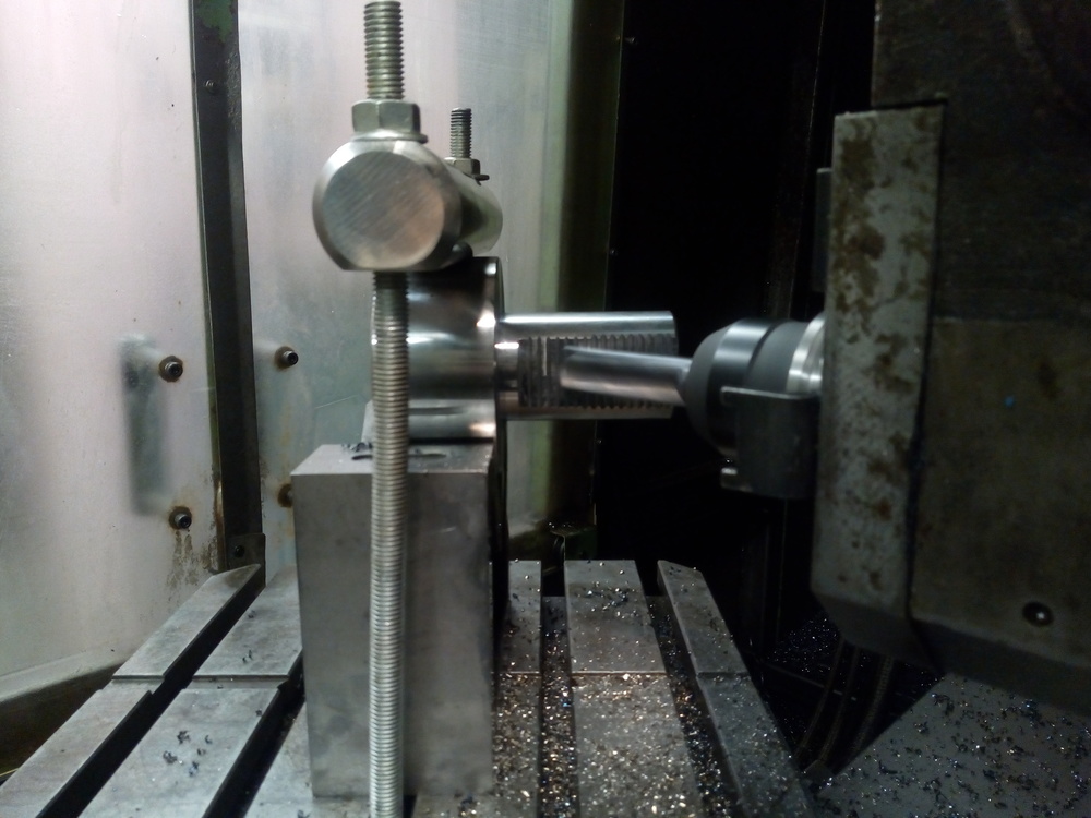

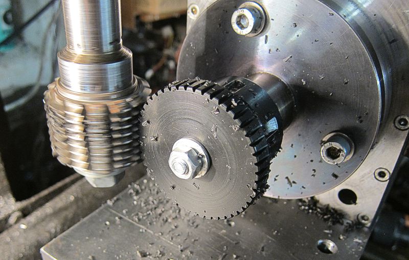

Dneska proběhl první test budoucí odvalovky (48zubů modul 1,25, beta u šikmých 20st.).
Příště budu muset správně spočítat u těch šikmých kol hloubku zubové mezery, ale zatím se zdá že to bude funkční :D

Jak prosím synchronizuješ otáčky té děličky a vřetene?

Zatím to byl jen pokus funkčnosti mých úvah, zda lze takto kola se šikmými zuby vyrábět.
Synchronizaci mám zajištěnou pomocí enkoderu na vřetenu a krokového motoru rotační osy viz viewtopic.php?f=48&t=29334
Ten krokový motor je relativně pomalý a rotační osa má moc velký převod, takže můžu točit vřetenem max 80ot/min., ale servo už je na celnici, tak dodělám tu děličku, koupím lepší enkoder a celé to vytuním :D
