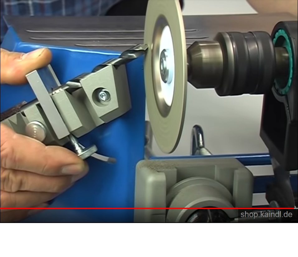

chb
Příspěvky: 3953
Bydliště: Havl. Brod
24. 11. 2018, 10:54
toto je z čtyř principů broušení ten první - přímý, já mu říkám ala Tormek, neb ten jeho přípravek je v tomto dokonalý.
předtím to byl ale přípravek na kuželové broušení.
Je zajímavé, že většina literatury při kuželovém broušení má hrot kuželu kreslený ke špici vrtáku (což mi přijde logické) ale třeba obrázek od tebe má hrot kuželu směrovaný k okraji vrtáku.
chb
Příspěvky: 3953
24. 11. 2018, 12:34
mám udělaný jednoduchý přípravek na broušení nejen vrtáků - jednoduše nastavitelný úhel a vzdálenost vůči kotouči, kolečkem s dílky po setině (0,25mm na otáčku) pak přidávám do záběru. + šablona na nastavení úhlů - ala Tormek

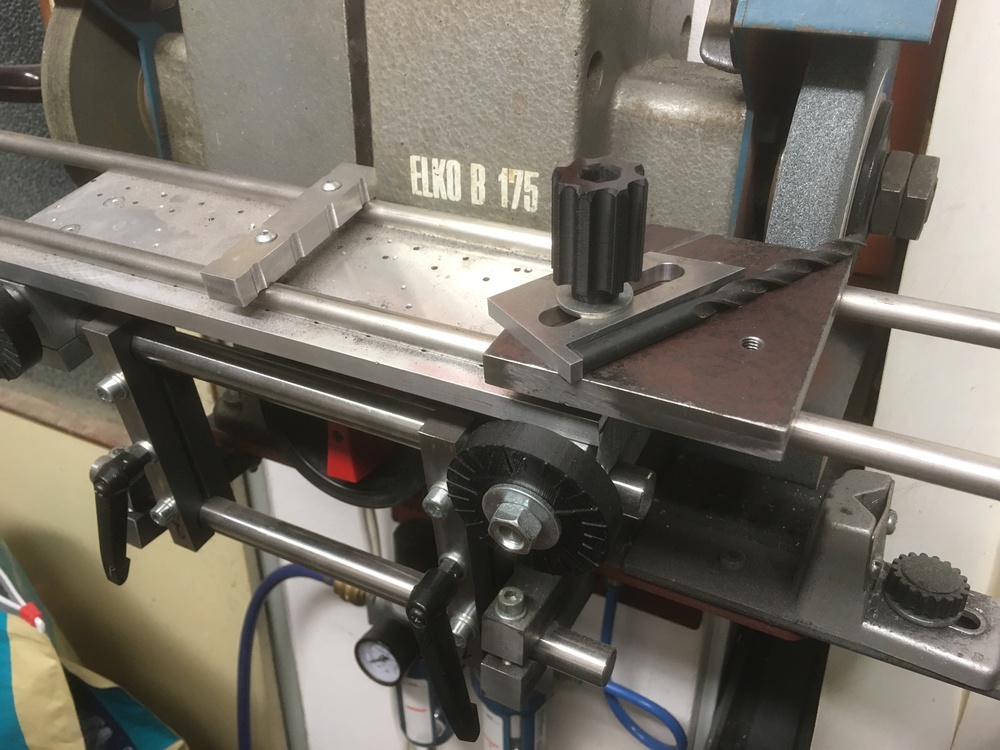

Tak Hemingway je dobrý. Brúsi spoľahlivo. Prvý brus vrták 12,5 diera na sústruhu 12,6. Na fotke sú 12,5 a 5,5. Po doladení a dnešných testoch je vyskúšaný rozsah 3 - 15 mm. Na malé priemery a vrtáky shrubším jadrom som musel vyrobiť druhú podperu. Ten jednoduchý prípravoček nerieši presné nastavenie polohy reznej hrany. Doteraz som brúsil buť na nástrojovke systémom ala tormek, alebo narýchlo v ruke okolo uholníka pripnutého k stolíku brúsky.
Zajtra vyrobím držiak na malé priemery a zistím kde skončia možnosti prípravku. Limit počítam asi na 1,5mm.

Tak som dal dokopy základ prípravku na väčšie vrtáky a vyskytol sa problém. Plocha ktorá sa brúsi nekopíruje kotúč. Približne to sedí, keď vrták pootočím a posuniem do strany podložkami. Kde sa stala chyba?
