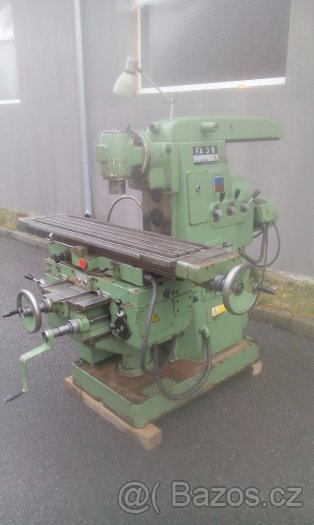

Fn22 na bazosi
novic
Příspěvky: 1839
12. 12. 2018, 7:39
Posledny model FA3 ma novu schemu radenia rychlosti
Model pred nou ma modry stitok
najstarsie modely maju hnedy stitok
( co som si vsimol ... )

Našel jsem akorát tohle:
- FA3C https://www.sahibinden.com/listing/is-m ... 618/detail
Tak ta už si s původní FA3 moc podobná není. Taky popěrně dost přibrala (dle štítku má přes 2t). Tam je toho už hodně jinak.
- FA3B https://www.exapro.cz/tos-fa3b-p71215125/#prettyPhoto ta si je s FA3 a FA3A poměrně ještě podobná, až na řazení otáček.
- FA3 a FA3A jsou vizuálně velmi shodné. FA3A má štíhlejší motor vřetene, širší stůl, ale zase o to menší příčný posuv, delší podélný posuv, kontakty podélného dorazu jsou v jedné krabici uprostřed (FA3 je má po stranách příčných saní), stůl má na koncích takové litinové kryty.
No nicméně koukám, že hlava nemá výsuvnou pinolu ani u FA3B ani FA3C. I když někdo mi říkal, že to u FA3B má. Jedině jestli neexistovalo víc variant hlav.

Vaha nelimituje asi. Bude v garazi, zaklady to snad vydrzi, podsklepena neni.
Chtel jsem spis at zbyde misto, tak nejakou mensi.
Myslim ze ani nepotrebuju mit moc velky stul, ze klidne pul metru by mi stacilo. Jak jsem videl nektere asi uz fakt velke frezky, tak mely snad 1,6m :)) tak to fakt nechci, to by vzalo celou garaz
Diky za vycerpavajici souhrn, uz jsem si to ulozil a budu hledat :)

No, ono záleží,co tím myslíš-upínací délku stolu anebo dráhu posuvu (není podstatné jestli ruční nebo strojní) pokud neřešíš úplně kriticky místo,tak vezmi větší.Protože jak známo-na malém stroji velkou práci neuděláš,ale na velkém malou většinou jo.
Za mně-inženýr tady v jednom článku vypíchl ALG200.Je to velice pěkně zpracovaná frézka,Jugošům se to tehdy dost povedlo.Náckové o ní tvrdí(vyvážely se tam) ,že jsou to kopie Deckela.Nevím,nemůžu sloužit-Deckela na porovnání nemám,ale to ALG je pěkně robustní,má vyjížděcí obě(!!!) vřetena,což se taky občas hodí,kužel samozřejmě ISO40. Zrovna teď jedna pluje po bazoši a není drahá (je mi to divné,možná je odjetá,protže se mi nechce věřit,že by se nikdo takovou dobu nechytil). Možná bys na ní měl mrknout..Je pravda,že příslušenství na ní neseženeš,kompletní jsem ji ještě v životě neviděl,ale při troše dobré vůle tam stůl,dělička atd. pasují i z našich,takže pokud je mašina samotná v trošku slušným stavu(zase bacha,neseženeš do ní ani kolečko-já si je nakonec musel udělat),tak si myslím,pro kutila ideální volba,samozřejmě o dvě patra lepší než FN22 a o patro než FN25( to je taky dobrá a nenáročná mašina,ale dost špatně se shání v dobrém stavu.Díly a příslušenství na ni ale seženeš..)Ale je menší než to ALG200.
Taky existovaly ALG100,to je mrňous,něco jako FN22..Blíž ji ale neznám,nemám:-)
Pokud máš víc místa ,nepotřebuješ frézovat kovadliny denně a snesl bys i ten půldruhametrovej stůl,tak je taky zajímavá FNK25, nejlíp v provedení A(to značí,že má posuvy ve všech osách..Taky jsem ji kdysi tahal za páčky.. Je to pěkně řešený univerzální stroj na kterém se ale nedá hrubovat. Zato se dá všelijak polohovat vřeteník,takže ideál na vyvrtávání,pokud nemáš dost místa na víc speciálních strojů.
Pokud vím,tak tyhle hlavy s výsuvnou pinolou bývaly snad jen na přání,asi mj.proto,že když jsem byl kdysi dávno(kol.roku 2000)v Holomóci pro normální svislou hlavu,tak si pamatuju,že stála nějak kolem 27tis,kdežto ta s výsuvnou pinolou -neprohádám,nějak 64.. Tak mi nakonec taky stačila jen ta obyčejná :wink: Pro srovnání-v roce 1997 byla generálka frézky-bez hlavy-za cenu do 200tis-bez go hlavy,ta stála samotná kolem 20,-
Popravdě,protože se mi líbila,od té doby po ní koukám,jestli ji někdo někde neprodává..Neprodává a neprodával..Jen jednou byla i s celou frézkou..

no moc jeste nevim co presne chci, kdyz se v tom nevyznam :) ale chtel bych aby to jezdilo samo, takze asi "strojni posuv" ? :)
chci aby me to stale prijemne prekvapovalo, co vsechno to jeste umi o cem nevim :)
a nechci aby me prekvapilo, co to naopak neumi.
stul bych chtel maximalne metrovy. aby kdyz to bude na jedne a na druhe strane, tak aby na to nemusely byt 3m mista.
a vyrabet si doma kolecka bych taky moc nechtel. nemam stroje ani zkusenosti abych to zvlad, mozna casem to pujde. za par let.

Strojní posuvy 100%

Pořád jsi mi nevysvětlil,jestli tím metrem myslíš upínací plochu stolu anebo posuv.Jestli posuv,tak to je opravdu na 3m rozpětí a jestli up.plochu stolu,tak počítej s tím,že posuv bude tak max. 600mm..TO už by mohlo při výrobě ozubení v děličce stačit (pokud nebudeš chtít dělat něco delšího mezi hroty),ale hlavu na auto tam nepřerovnáš..
Klimbik
Příspěvky: 664
16. 12. 2018, 11:01
No myslim ze mi staci posuv 600mm. Hlavu na auto bych mozna nechal radsi profikum
