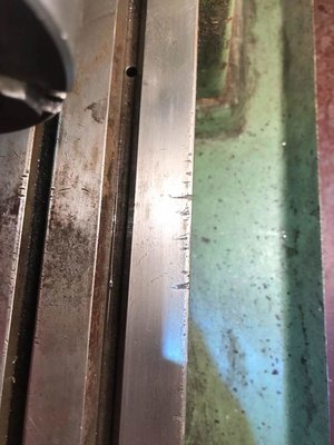

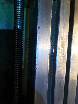

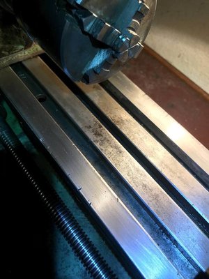

Nejak to nevadí, no ak je časť materiálu vytlačený hore, trebalo by to strhnúť do roviny škrabákom za pomoci hoc aj krátkeho pravítka, alebo brúsenej rovnej podložky a tušírovacej farby

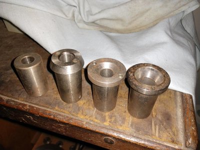

Právě jsem si domů přivezl MN-80, o které jsem psal v předchozích příspěvcích a přidal se tak k hrdým a pyšným majitelům tohoto stroje. Cena byla podle mě rozumná (levněji ji stejně člověk sotva pořídí :-) ). Dal jsem za ní 39000,- a když nepočítám rýpance v loži (viz foto dříve) a místy oprýskaný lak, tak ji považuji za zachovalou. Vše je namazané, celkem čisté, vše se hýbe (drobné vůle bude stejně potřeba poladit) plynule v celém rozsahu a jako příslušenství je klasický koník, pevná a suvná luneta, dělící kotouč na vřeteno, malé tří a čtyřčelisťové sklíčidlo, lícní deska se čtyřmi čelistmi, sada ozubených kol pro posuv (na první pohled mi přijde kompletní, cca kolem 25 kol), upínací kleštiny klasické a stromečkové, upínací trubka pro kleštiny, otočný hrot do koníka a sklíčidlo do koníka.
Při chodu je docela tichá, při zapnutém posuvu je hlasitější, ale nijak zvlášť.
Akorát samozřejmě pár věcí chybí... Například válečky pod upínací trubku kleštin (v tomto fóru jsem našel čím je nahradit). Zásadnější považuji ale to, že mi chybí vložky do vřetene pro kleštiny (všechny tři typy) a také vložka s MK1 pro hroty.
Tímto bych rád oslovil šikovné a znalé uživatele fóra (například tumlíka a další), zda by mi někdo dokázal pomoci s výrobou vložek do vřetene. Jelikož musí být povrch kuželů broušený, je nad mé síly je vyrobit. Samozřejmě za výrobu předpokládám adekvátní finanční odměnu. Pokud by někdo měl čas a chuť vyrobit vložky do vřetene, ozvěte se mi prosím. Rozhodně na to nespěchám a předem děkuji.

Kovonástroje znám, ceny pro mě docela v pohodě, jen nemají právě to co potřebuji - vložky do vřetene pro upínání kleštin.

Přikládám fotku vložek do vřetene, které sháním...
... dříve v tomto fóru byl umístěn i nákres:
viewtopic.php?p=214058#p214058

Reeca.cz píše: 6. 12. 2018, 10:46 Zdravím pánové... Na poli obrábění kovů jsem prakticky začátečník. V první řadě bych rád poděkoval všem za toto fórum, velice mi pomohlo v orientaci názvosloví, nastudování různých praktik a mnoho dalšího.
Na začátku bych rád položil dotaz ohledně soustruhu MN 80 a jeho lože. Přikládám fotografie rýpanců v loži a i když z mého pohledu (amatér hobbysta) v tom nevidím u starého stroje problém, raději se zeptám na radu zkušenějších uživatelů. Lože nebylo nikdy zaškrabávané a se soustruhem pracoval nějaký obráběč. Jsou tedy zobrazené rýpance problém, případně šlo by je nějakým způsobem opravit (někde jsem četl o zalití vydřeného lože epoxidem)?
Velice děkuji za radu.
Víš od čeho to je?
Když někdo neumí upichovat,tak vezme ruční pilku..A když dořízne matroš,tak ... já mám takhle popsanou emenku taky,ale lože je jinak jak nový :cry:

david.1 píše: 13. 12. 2018, 11:37
Víš od čeho to je?
Ahoj...
Tak to bude ono... Napadaly mě podobné scénáře, ale toto zní logicky. Původní majitel, od kterého jsem eMeNku koupil, netušil od čeho poškození je, nebyl prvním majitelem. Kontroloval jsem, zda rýpance vyčnívají a je to v pohodě. Suport jezdí hladce, a lože vypadá celkově také docela pěkně, bez dalšího poškození. Holt s tím budem muset žít a smířit se s tím :-)

Logicky to možná zní,ale nelogické je uvažování těch primitivů,co se serou do soustružení,když neumí ani držet ruční pilku, třeba moje emenka je krásně zachovalá,lože nevydřené,šrouby fest-evidentně moc toho nenadělala,ale tohle,to je ostuda.Dal jsem nové stíráky a samozřejmějak jezdí přes ty drážky,vytrává to kousíčky filcu.Vylepit to-když jsou vydřené lože a vylepuje se to,tak se dělají kamby,aby tam byly aspoň 2 mm materiálu.To nepřichází v úvahu-nezkurvím si lože.Vylepit to takhle,to asi nebude držet.Napadlo mě vycínovat to.Jenže- nikdy to tak dobře neumeju,aby v pórech litiny nezůstaly zbytky pasty a pak to bude reznout..tak nevím..Kdyby to bylo na opravu a lože se brousilo,tak dovařit by asi nebyl problém,ale takhle?Ještě že mám druhou emenku,která tyhle problémy nemá 8)

Některé druhy pájecí pasty nejsou zdaleka tak agresivní, říká se jim bezoplachové.
Případně bych zkusil na principu galvanického pokovování zaplnit ty díry železem nebo zinkem.
(Chemicky čisté železo je sice měkké, ale držet pohromadě by to mělo.)
Příspěvky: 8449
17. 12. 2018, 8:00
david.1 píše: 17. 12. 2018, 6:00Vylepit to takhle,to asi nebude držet.
Jednou jsme takhle někomu vylepili lože epoxidem s litinovým prachem, byl to jen takový mělký dloubanec, ale drželo to - taky kvůli stírátkům.Tehdy ještě neexistoval žádný ten epoxid metal, třeba je na to vhodnější.

Rýpance jsou 100% od pilky na železo. Když jsem před lety vezl kolegovi MNku na repas k jednomu starému pánovi do Čelákovic tak to také říkal. A on těch soustruhů za svůj život asi viděl dost.

Habešan píše: 17. 12. 2018, 7:07 Některé druhy pájecí pasty nejsou zdaleka tak agresivní, říká se jim bezoplachové.
Galvanicky je to nesmysl,prostě nejde nanést jen na jedno místo vrstvu půl milimetru silnou.Ad pájecí pasty-ano,to jsou,jenže se bavíme o litině,která se zdovna dvakrát dobře nepájí i s použitím těch agresivních látek,natož když se to vezme třeba jen pájecí vazelinou..
