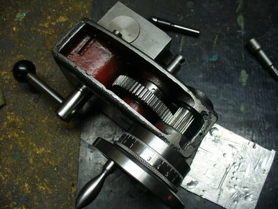

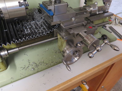

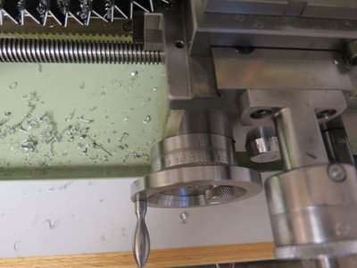

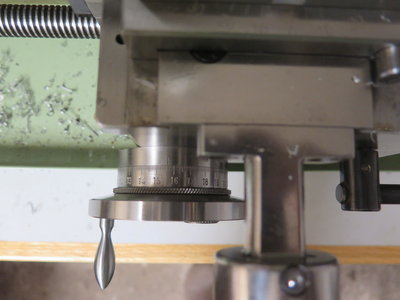

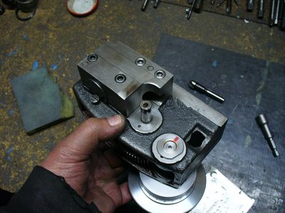

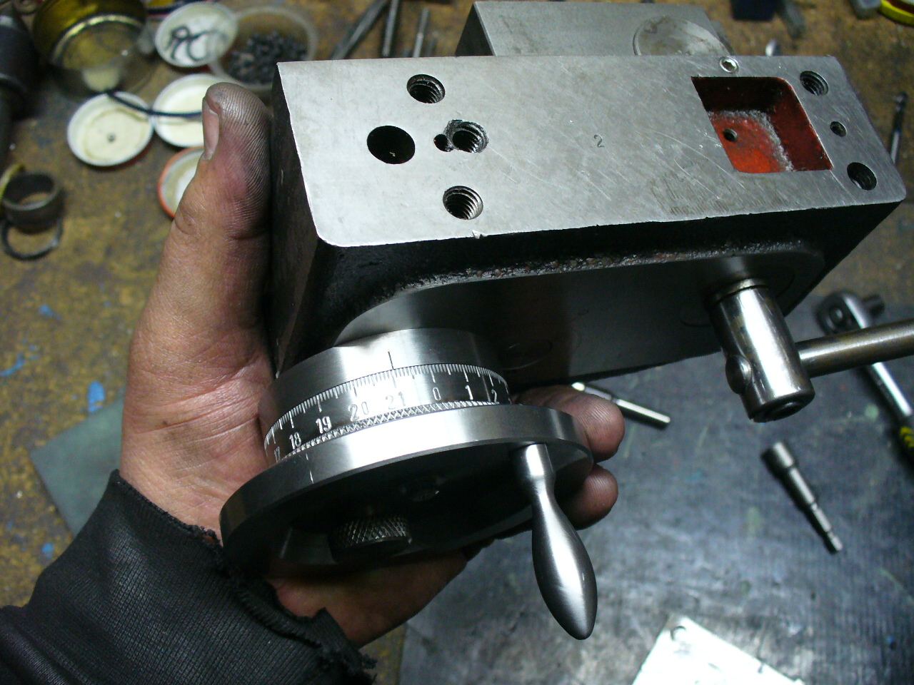

Tak sem si nechal od Tumlíka namontovat noví podelný odmeřování a je to perfektní prácička :D
Příspěvky: 3834
6. 6. 2016, 8:11
festoo píše:Tak sem si nechal od Tumlíka namontovat noví podelný odmeřování a je to perfektní prácička
Pěkný :D jen koukám, že na třetí fotce ti chybí ještě ten zajišťovací šroubek M4 z čela hřídelky :wink:
toto je nedávná montáž pro jednoho pána, co má ještě původního předválečného volmana, předchůdce Mn80 a tohle tam chtěl taky,. Ten blok je takřka identický šířkou, jen kolo co nahání hřeben je jinak řešené, má více zubů a úměrně tomu je uvnitř suportíku také jeho mnohem větší náhonové kolo tě ruční kliky. Musel jsem vyrobit nové kolo po přepočtu vůči mé hřídeli vs původní modul hřebene a jeho náhonového kola, vyšlo to na sympatických 22mm na otáčku...nonius také nový :wink:

Já tam dal místo šroubku červíka s vnitřním šestihranem je to jenom estetický :D :D

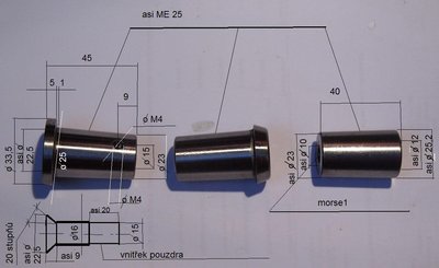

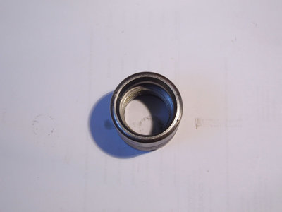

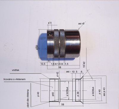

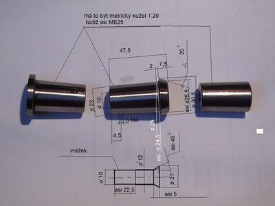

Ahoj, nemá někdo navíc ,nebo nevíte kde koupit do MN80 vložku do vřetena na kleštiny ?
ja tam měl bohužel dva kusy stejne přechod na MK1
celkem nutně bych ji potřeboval.
nebo pokud by ji někdo změřil a udělal mi rukou načrtek. byl bych vděčný i za to , pokusil bych se to nějak vysoustružit.
děkuji.
Lubos2
Příspěvky: 94
Registrován: 18. 10. 2013, 3:03
9. 6. 2016, 8:18
Ahoj,dělal jsem ty foto už pro někoho tak to sem dám - doufám,že to je srozumitelné
nějak jsem to zdvojil a už nemám čas to opravit. Zatím Ahoj

Kvako1
Příspěvky: 1687
Registrován: 5. 4. 2011, 7:29
Bydliště: Praha, Čadca
9. 6. 2016, 10:10
skvělé, děkuju moc

Ten kužel ve vřeteníku je Me 24 :D
