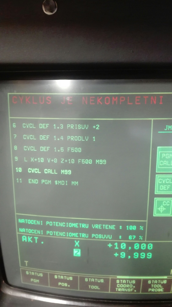

zdravím, po delší době jsem zase nastartoval mašinu. mám dotaz. lze v režimu "provoz stroje s ručním programováním" pustit nějaké cykly? konkrétně bych rád využil cyklus hlubokého vrtání. nějak jsem to zkoušel ale neustále hlásí, že "cyklus je nekompletní" viz. přiložené foto. dokázal by někdo poradit co dělám špatně případně jak by měl takovýto jednoduchý program s cyklem vrtání vypadat?
díky moc!
Příspěvky: 7611
14. 1. 2019, 3:44
na tohle jsem narazil u 407 taky
zajímá mě to
zatím jsem se tomu moc nevěnoval
426 cyklus z ručního režimu spustit umí
zkus to napsat to regulérního programu

15. 1. 2019, 10:03
máš tam dvě chyby
a) cyklus jsi nezavolal Cycl call, tudíž neproběhne
b) máš nějakej guláš ve znamínkách u hloubky a přísuvu
bacha na to, při špatném znamínku (+-) ten cyklus může začít odspoda nahoru, abys to nenaboural
vyzkoušet nad materiálem

19. 1. 2019, 10:26
Nevím jestli tam musí být CYCL CALL, ale ta pozice X-10 - to asi nebude moc kreslit, když je FORM X+100.
Jinak i pozor na VZDAL - cyklus pak počítá s tím, že NB Z pro vrtání je o tu hodnotu níže ( tj. u tebe je to v Z-5 - protože máš nastaveno +20 a jedeš pak na Z+15 a voláš cyklus )
