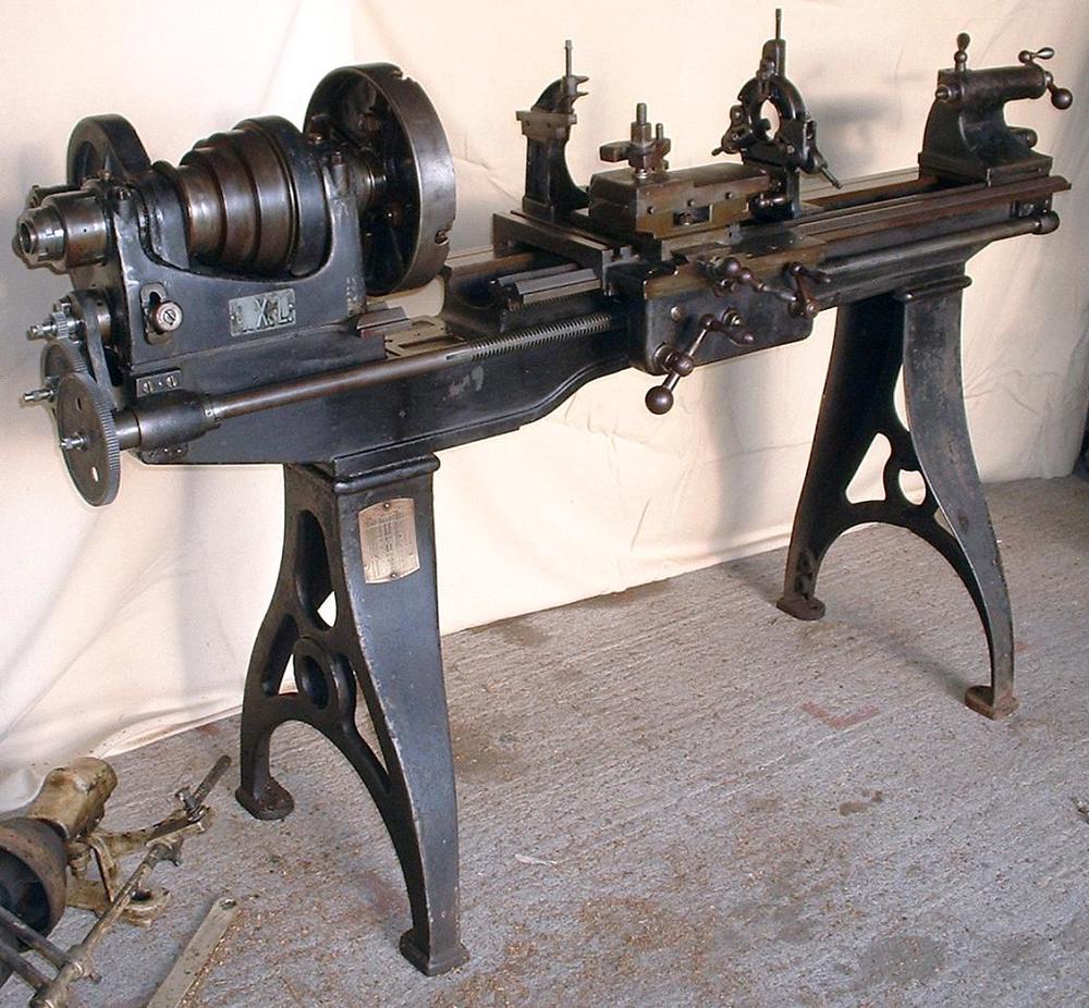

sústruh Oskar Ehrlich

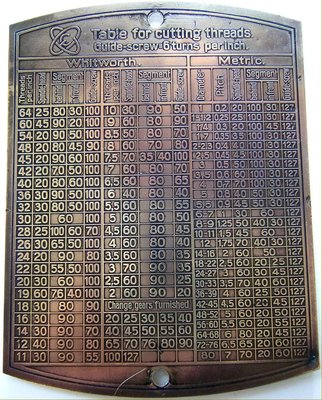

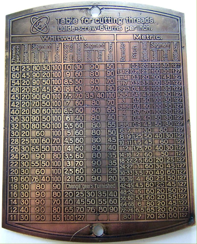

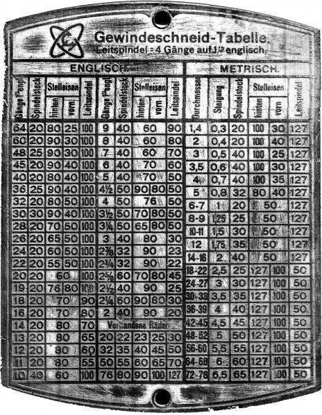

Potrebujem radu, ako zistím ktorá tabuľka posuvov je správna. Na svojom stroji žiadnu nemám.

Odmeraj si stupanie posuvneho srobu. Podla toho si vyberies tu spravnu. Mas to napisane aj na tom stitku. Jedna je pre 6 chodov na palec a druha na 4.

Ta tabulka se dá případně i vytvořit, pokud nebude odpovídat stoupání šroubu ani jedné z nich právě podle toho stoupání
