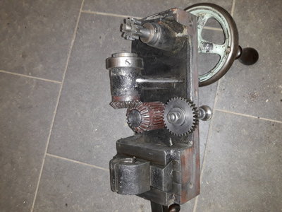

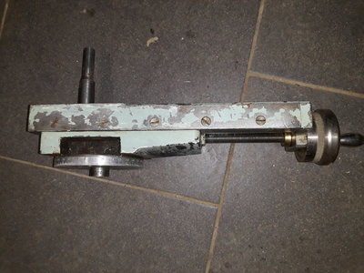

add2 Ano, je to sroub se ctyrhrannou hlavou. kolem stedoveho se to otáčí, ty krajní slouží, jako vední polovin matice. Abys mohl celý mechanismus demontovat, musíš odšroubovat všechny 3 šrouby
add1. Myslím, že by mělo jít vytočit šroub příčného posuvu, stačí povolit dvě matice na jeho konci ze zadní strany. Pak celé saně vysuneš směrem k motoru. Nemám to teď před sebou, ale matn si vybavuju, že to tam tak bylo, když jsem to zkoumal

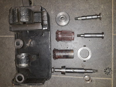

V jednom z predeslych komentaru jsem psal, ze mam vsechna kola na zavity s modulem 1,5 . Stoupani posuvneho sroubu podelneho suportu je 4,2mm
Dalsi kola jsem nemeril. Sada prevodovych kol, kterou mam, je uplne stejna, jako ma jawarmaniak.
Protoze se aktualne pokousim o renovaci suportu, muzu pro pripadne zajemce dodat fotky, jak je to udelane.

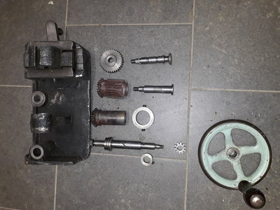

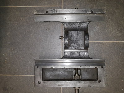

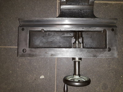

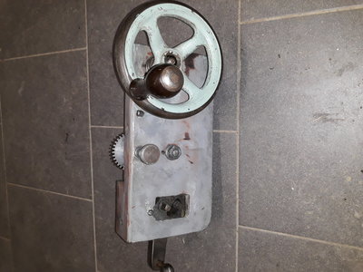

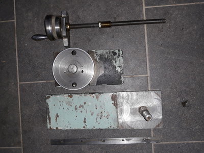

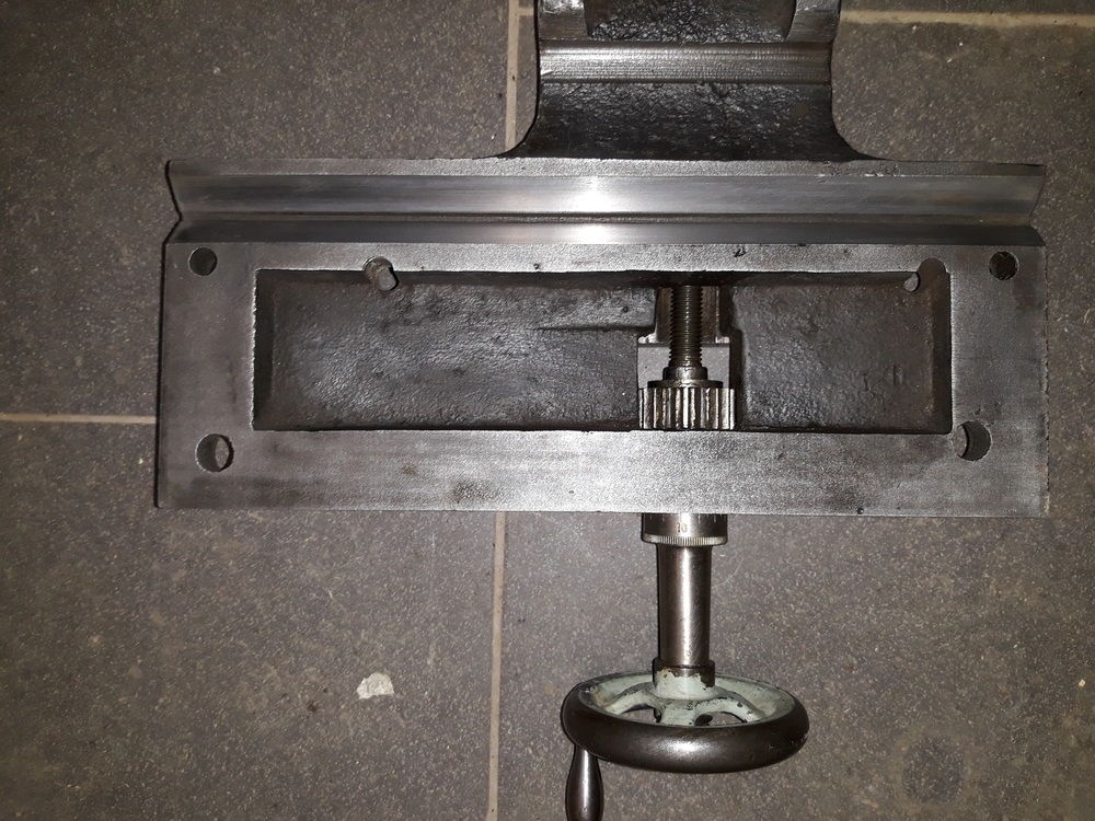

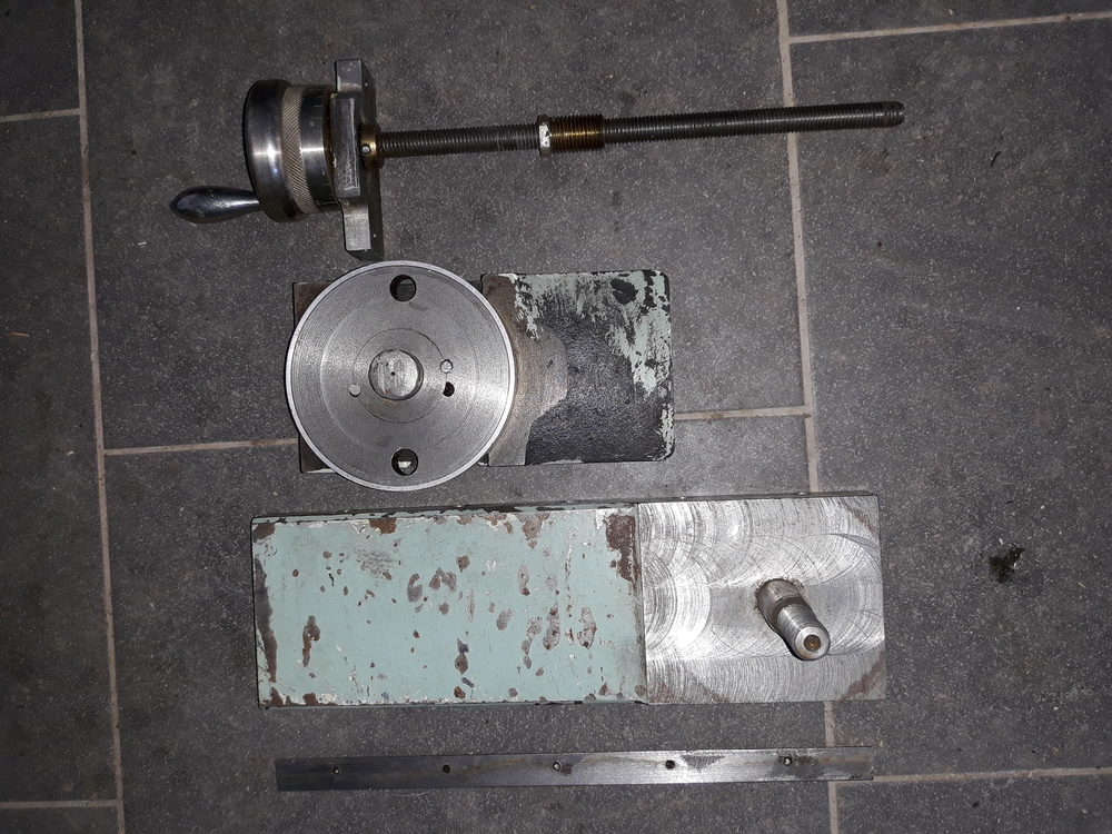

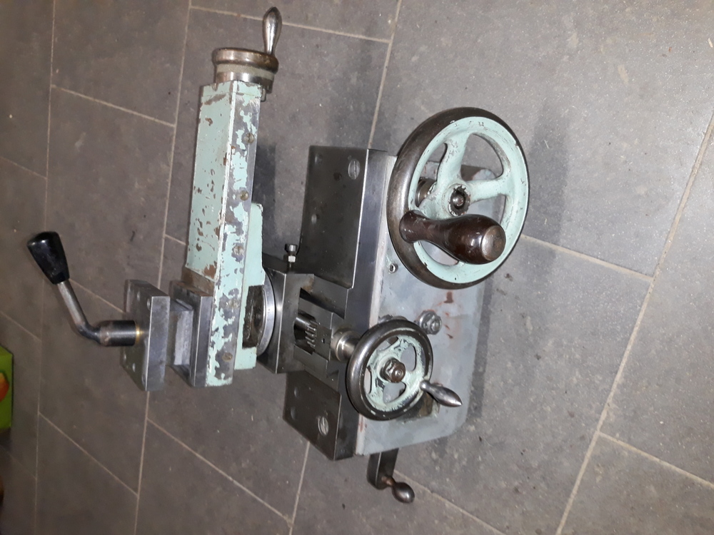

tak jo chlapi, tady jsou fotky. Nektere drobnosti jsem tam nedaval. Ted zustava jenom vymyslet jak rozebrat pricny suport a zminenou paku na sevreni celisti.

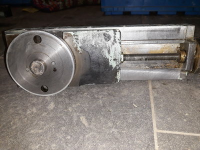

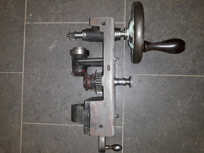

az se mi podari rozebrat pricny suport, tak to zase nafotim.
Jinak v dalsim kroku bude konik a pak cely vretenik.

koukám, že je ten suport téměř stejný, jako já mám u Volmana. Já ho ale ještě nekuchal, není čas. Čeká mě to ale co nevidět. Jen já už najisto vím, že budu muset dávat nová kola, protože mají očesané zuby.

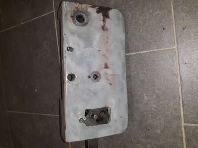

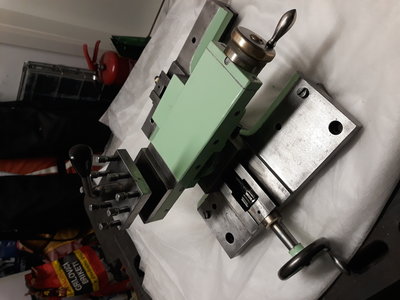

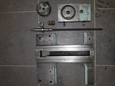

Pricny suport

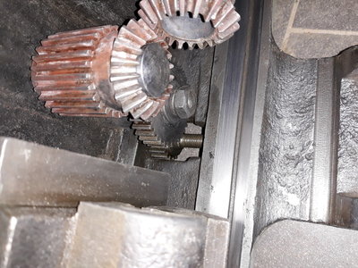

Mně chybí to kuželové soukolí, byl by někdo ochotný mi to za úplatu vyrobit? výkresy bych dodal...

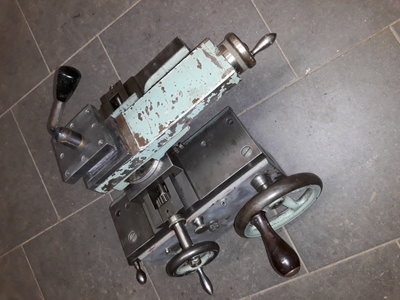

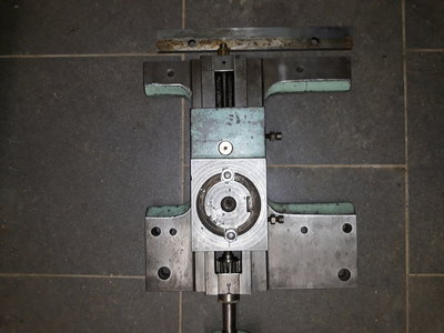

A nozovy suport. Evidentne je novejsi, nez zbytek. A krome toho je videt odfrezovani dosedaci plochy pro nozovku.
Ted ocistit puvodni nater a dat novy. Uz ted vim, ze ho nebudu davat vsude, kde byl. Nektera mista chci nechat cista.

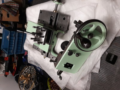

11. 1. 2019, 11:46

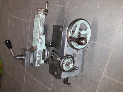

Tak temer hotovo. Nastavit klinove listy, promazat a dalsi drobnosti. Taky se mrknu na kluzne plochy, jestli jsou rovne.
No a muzu pokracovat na konika.
