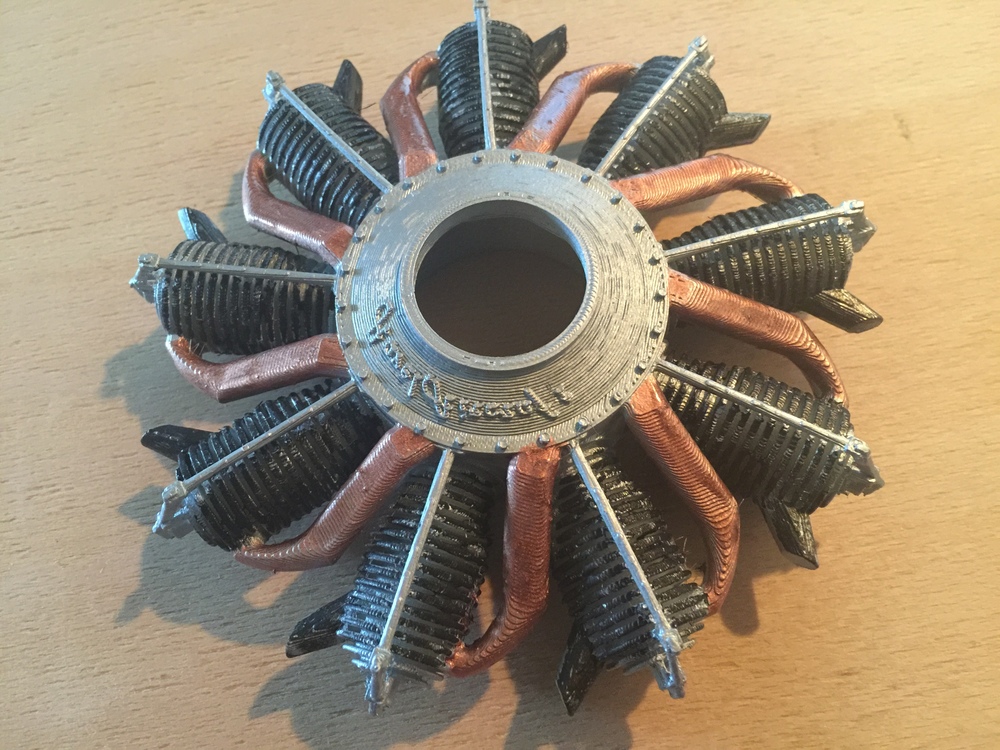

Co takhle 3D tisk?
Má daleko větší možnosti.
Klimbik
Příspěvky: 664
27. 12. 2018, 8:25
Taky me hned napadlo to vytisknout z plastu :)

havelaircraft píše: 27. 12. 2018, 6:39 Co takhle 3D tisk?
Klimbik píše: 27. 12. 2018, 8:25 Taky me hned napadlo to vytisknout z plastu :)
I nad tím jsem přemýšlel. Ale bude uvnitř elektromotor, který se může ohřát až ke 100°C. Nevím co udělá plast. Navíc hliník rozvede teplo do bloku a proudící vzduch ochladí. ;-)

100stupnu to se mi zda nejak moc. To je na okamzite spaleni pri nahodnem dotyku. Jinak ja motor skladam s plastu a elektromotor na pohon bude misto starteru myslim a nebojim se :) jinak treba z PETG to by mohlo vydrzet dost. PLA je takove nachylne na teplo, to zmekne i v aute na slunku :)

J-F píše: 4. 1. 2019, 6:46
V tomhle motoru byl taky uvnitř elektromotor. A létalo se s ním.

havelaircraft píše: 5. 1. 2019, 5:55 V tomhle motoru byl taky uvnitř elektromotor. A létalo se s ním.
Já věřím. Ale jsou to dva odlišné projekty. Můj motor bude schován v celé délce, jeho rozmery prům.36, délka cca 55mm. Sice bude mít nepatrné proudění vzduchu uvnitř, ale to ty tepelné ztráty neuchladi. Tepelné ztráty kolem 100W. Když k tomu přičteme, že to má nést model který bude stavěn přes 2roky a s rozpětím 2,8m, tak se mi opravdu nechce riskovat "plastovy" blok motoru. ;-)
Ale to už jsme trochu mimo toto forum. ;-)
P.S.: Jinak maketa je to fakt parádní! Však už teď přemýšlím co vše by se na modelu dalo vytisknout. ;-)

Ano, 100°C je hranice, se kterou chci počítat. Každý motor bude mít příkon cca 500-700W (ještě nejsem úplně rozhodnutý pro typ). Tento příkon bude jen při startu, potom spadne předpokládám na polovinu. Účinnost motoru je pouze v ideálním případě 80%, zbytek je teplo. Takže si říkám, že to teplo je potřeba rychle odvést. U plastu si nejsem jistý, ale je fakt, že dnes už i pro 3D tisk jsou plasty odolávající teplu. ;-) Asi jsem ze staré školy, ale Al (dural) mi přijde jako jistota. ;-)
Jinak jsem létal s modelem, kde opravdu není problém se spálit o motor. ;-) Záleží na typu modelu a využívání motoru...

kvalitni, teplu odolny tisk neni problem https://www.materialpro3d.cz/tiskove-st ... logy-850g/
