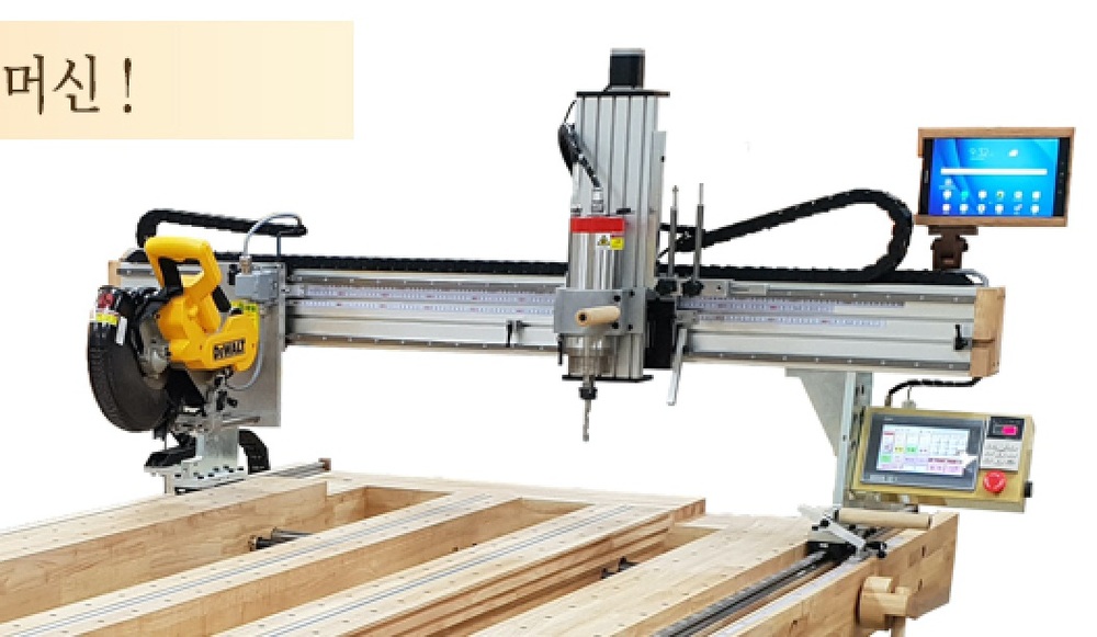

nacetl jsme si pravidla atd, zkusim byt vystizny a strucny...se drevem to umim, s kovem moc ne...hledam nekoho, kdo by mi byl schopny za rozumny peniz vyrobit obdobu toho, co je na obrazku.
Jedna se o stroj umoznujici praci se drevem - jak pro dlouhe podelne rezy (rezna delka max3m), tak i plosne frezovani (predstavte si kolo ze dreveneho kmene, ktere je potreba srovnat a vyfrezovat).
Zamer je vse mechanicke ovladani (otocka kola, optimalne s pripravou prirub tak,aby se daly formou upgrade "nasadit" motory.
Sokl a dreveny ram dokazu vytvorit, nebudu se hadat o desetiny mm zkrutu na 3m delky. Je to pro praci se drevem, kde desetiny mm nehraji roli...ale i zde je treba vodicich tyci a staveni pohybu (trapezove srouby), sprazeni pro rychle pojezdy lankem (pevne utazeni samostatne rucne)
Nemusi to byt primo tato portalova konstrukce, ale nic lepsiho jsem zatim neobjevil)
Zakladni parametry:
a) pracovni plocha 3mx1,5m (portal presahuje za bok stolu o dalsich 30 cm na jedne strane)
b) frezka - idealne i s dodavkou 1,5kW frezky vcetne vysereni upnuti. - staveni x,y volitelna aretace pres posuny, z osa nahrubo trapezovy sroub, najemno zavitova tyc, oboji s aretaci.
c) kapovaci pila (1500W jednofazova )- prepdoklada,ze prevezmu ze stavajici kapovaci pily, staveni s aretaci v ose y a prorez v ose z (kotouc 25cm, prorez 9cm), idealne uchyceni ala obrazek. Pokud bys e povedlo konstrukce vyresit moznost otoceni piy v ose Z o 90stupnu, bylo by to super (pricne rezy)
Ucel:
- podelne a pricne rezani nesamovanych desek (ala omitaci pila) -
- plosne frezovani a lesteni dreva, frezovani klestin, atd. klasicke vyuziti stopkove frezy
- pokud nekdo podobny stroj mate tovarne vyrobeny ci podomacku, urcite se prosim ozvete
Rozpocet:
- za linearni pojezdy 3m + portal + osy z s - hruby odhad 30000Kc ?
Vyroba na zakazku pro kutila? (velkoformatova prace se drevem) - pila + frezka

Dle mého to není možné na zakázku vyrobit tak, aby to bylo levnější než to koupit v Číně. A pokud má být 30t za material+práce,tak jedině charita a ještě prodělečná.

Nemělo tam být spíše hrubý odhad 300 000 tisíc
30 000 je jen za vřeteno + měnič

Stavam nieco podobne na AL profiloch .. vedenia 3000x1700x450, pojazd +-2700x1500x230 a ked nepocitam pracu tak mam rozpocet na material 2500-3000 .. €

Tak do toho bych nešel ani s rozpočtem 300 000 Kč. Je to dost šílenej projekt.

Zase také nereálne to nieje za tie peniaze avšak si musíš povedať že kde tú presnosť môžeš oželieť aby si ušetril. Ak by si si stanovil presnosť na mm, čo by mohlo na tieto veci stačiť, tak môžeš použiť bežné materiály a prevažne drevo. V tejto cene na pohony možeš zabudnuť, ale dali by sa napr.trapezy nahradiť reťazou. Nemusí tam byť hneď najdrahšie vodné vreteno ale lacnejšia frézka na drevo, atď...
Vhodné by napriklad bolo použiť existujúce drevené nosníky na debnenie ako základ rámu a portálu, miesto presných pojazdov obyčajný hutný T-profil...
Trochu mi to pripomína moju uhlovú pílu čo som tu nedavno prezentoval... tiež si dovolím tvrdiť že má presnosť na mm....

Tak ono honit desetiny na třech metrech dřevěné konstrukce ........ to přeju hodně štěstí. Reálnější by bylo napsat, že nejde o milimetry.
