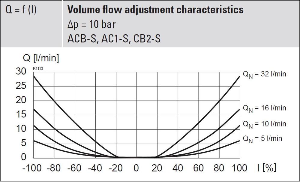

Možná úplná blbost, ale co se stane, když spřáhnu hydraulický válec s optickým pravítkem, výstup z pravítka zavedu do DC servodriveru (pro běžné DC serva) a výstup pro motor rozdělím pomocí diod na signál pro dvě ovládací cívky proporcionálního ventilu? Samozřejmě to nebude optimalizované pro tohle použití, ale bude to fungovat? Pro představu graf jednoho z ventilů, které mám.

QNX píše: 9. 1. 2019, 5:42 Možná úplná blbost, ale co se stane, když spřáhnu hydraulický válec s optickým pravítkem, výstup z pravítka zavedu do DC servodriveru (pro běžné DC serva) a výstup pro motor rozdělím pomocí diod na signál pro dvě ovládací cívky proporcionálního ventilu? Samozřejmě to nebude optimalizované pro tohle použití, ale bude to fungovat? Pro představu graf jednoho z ventilů, které mám.
Myslím, že to bude fungovat.
Já jsem to chtěl udělat prakticky stejně. Tj. udělat elektroniku, která bude chovat navenek jako servodriver, jen místo výstupního silového můstku bude řídit 2 nazávislé PWM generátory.
QNX
Příspěvky: 3689
9. 1. 2019, 5:53
A nexistuje nějaký použitelný open source DC servodriver, do kterého by stačilo upravit firmware?
Pohybujeme se s proudy kolem 1A, napětí většinou 24V, takže výkonově by měl vystačit skoro každý servodriver. 2x PWM tam už je, jen upravit parametry.
Frekvence PWM pro proporcionály je nižší, dejme tomu 1kHz a DC servodriver neumí Dither, ale to by snad nemuselo být tak tragické.
