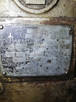

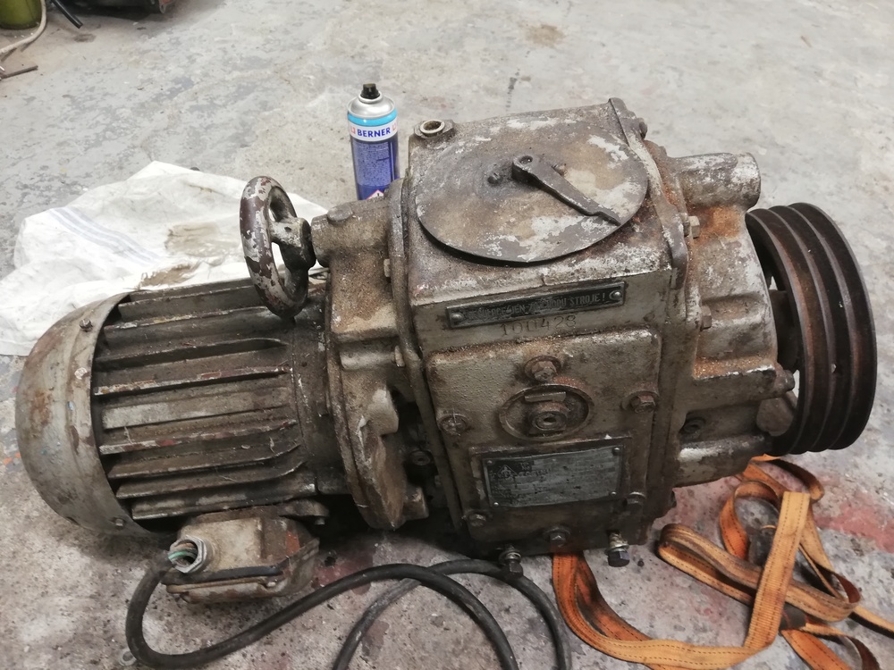

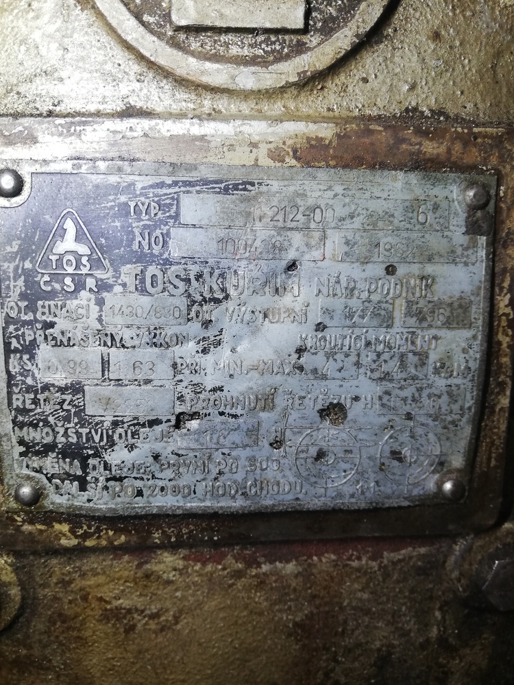

Zdravím neví někdo kolik a jaký olej? Na štítku je 16l ale nevím jestli to je 1.6 a nebo 16l

Podľa mňa 1.6 L, ale ty to musíš na tom štítku vidieť lepšie. Ak to nieje dobre čitateľné, potri nápis tuhou, alwbo daj cez to tenký papier a pobehaj ceruzkou ako keď sme ako deti obkreslovali mince .
Ak by to nešlo, odmeriaš rozmery tej prevodovky, vyrátaš ľahko objem, či by tam tých 16 L vôbec vošlo., ale asi ťažko. Do motora vo väčšom aute ide 5 L...

Dal bych 1,6 l. Na fotce je čárka nepatrně vidět. Krom toho se převody nejčastěji mažou tak, že je ponořená jen spodní polovina kola. Ta je namazaná a jak se točí, maže se postupně celé kolo. Myslím, že těch 16 l by se nevešlo. A pokud by se to tam vlezlo, vyteklo by to netěsnými simerinky ven.
