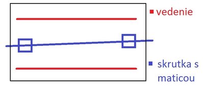

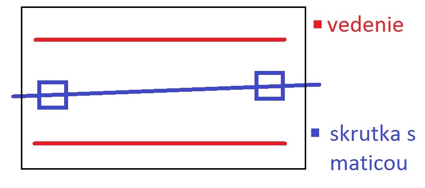

Skús si nakresliť to tvoje dvojité domčeko-ložisko, druhé ložisko, posuvovú skrutku nerovnobežnú s vedením a maticu. A následne si nakresli polohu pevne osadenej matice na jednom a druhom konci tej krivo osadenej skrutky. A sám uvidíš prečo je to zle, bez ohľadu na to, že v danej aplikácii tomu ložisku iba sťažka významne ublížiš aj keď na tento typ zaťaženia nieje vhodné. Proste touto zostavou tú krivosť nevyrovnáš, iba to pôjde lepšie zmontovať ako si sám povedal.
Nákres vzniknutej situácie je na schéme dole s maticou na začiatku a konci skrutky s prehnane naznačenou nesúososťou ložísk. Ak máš toto nejak ošetrené, tak potom prosím. Ak nie, tak to celé funguje iba vďaka pružnosti zostavy. Ak ti to nevadí,potom je vlastne jedno ako to spravíš.

zverodoktor: Děkuji za náčrt. S tímto souhlasím. Tato situace nastane pokud mám jinou vzdálenost mezi vedeními na jednom a jinou vzdálenost na druhém konci pojezdu.
Tuto vzdálenost mám vyřešenou uložením ložisekových domků s možností posunutí na dosedacích plochách.
U mě může spiše nastat situace že dosedací plochy pro domečky ložisek nebudou kolmé na vedení. viz. ( https://drive.google.com/open?id=1yYzIE ... sjhaBnS3uc )
Kdy L1 a L2 jsou stejné. Je to nakreslené s přehnaným uhlem pro znázornění.
Pokud by se šrou neměl možnost naklopit a já měl znázorněný uhel ploch tak by vznikla situace viz. tvůj předešlí nákres a šroub by mi mířil mimo.
