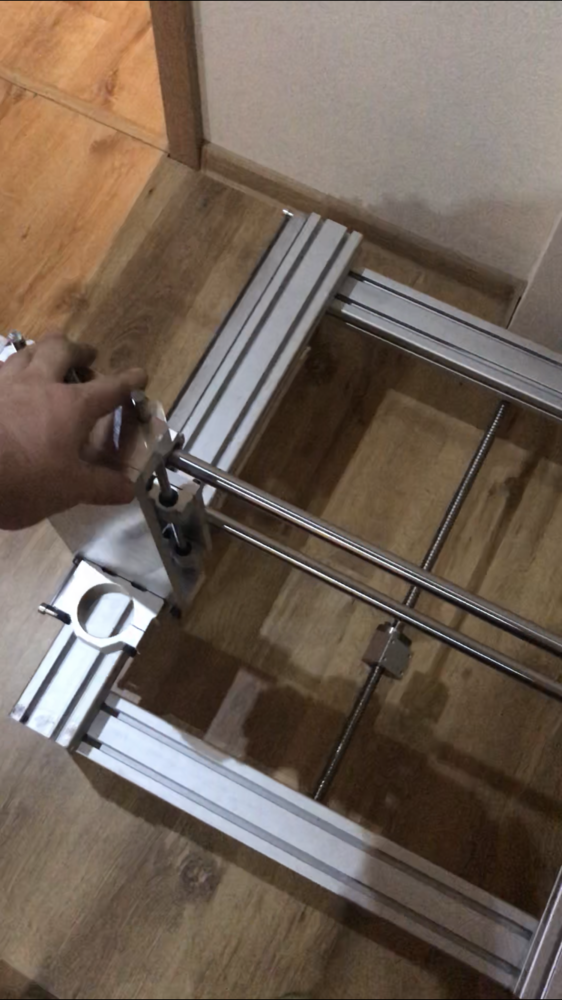

Ďakujem za radu, ušetril som peniaze že som nekúpil nejaký prevodník.
Ešte som našiel vela recenzii a videii kde použili MACH3 5-axis interface s pripojením USB typu B. To čo som sa dočítal ktorý ho použili tak fungoval.
CNC si stavám ako maturitnú prácu, ale predovšetkým pre svoje použitie keďže vela experimentujem a často potrebujem urobiť aj profesionálny plošný spoj. Niektoré časti stroja mam poskladané z hliníkových profilov item a niektoré mam zasa duralové platne. Všetky časti sú frézované s veľkou presnosťou. Ako lineárne vedenie Y osi mám použité HSR vedenia a zvyšné vedenia sú nepodopreté tyče s guličkovými ložiskami. Pre pohyb som použil skrutkové tyče s priemer 16mm a so stúpaním 5mm.
Ako inteface som plánoval MACH3 5-axis breakout board controller 100kHz, keďze som si nevšimol že signál sa prenáša starým LPT portom, tak som sa rozhdol kúpiť podobný interface MACH3 motion contro ale už s portom USB typu B, keďže som sa dočítal že mi bude viac vyhovovať a tým ktorý ho použili funguje správne. Ďalej z interface budú napojené stepper drivre 4A TB6600. Ako zdroj som kúpil 600W spínaný zdroj. Vreteno mám 500w chladený vzduchom.
Ďakujem Vám za rady
Ďakujem Vám za rady
4A drivery s TB6600 neexistují.
Buď je to 4A a pak to není TB6600 (jenom se podobně jmenuje, aby zmátla kupující), nebo je to TB6600 a pak je to 5A.
Když si to stavíš jako maturitní práci, tak proč si tam nenasadíš LinuxCNC? Budeš to mít zadarmo, bude to výkonnější a "tvárnější" řešení do budoucna, a ve svém věku ještě nemusíš být ztracený a pevně zakotvený v týmu příznivců "jediného správného komerčního operačního systému".
