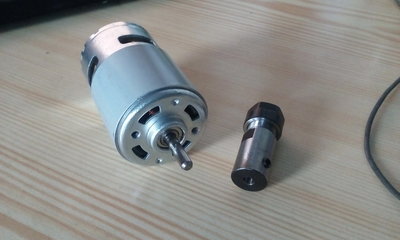

cnc 1610 a R11 nevím jak nasadit, prosím o radu

No a kde je problém?
Motor je tatínek, kleštinová koncovka je maminka.
Maminka nechce tatínka pustit dovnitř nebo tam naopak tatínek lítá?
Pokud je to příliš těsné, tak motor do mrazničky a kleštinový upínač na elektrický sporák.
Pokud je to volné, tak zkusit vyvložkovat, třeba 0.05mm plechem z plechovky od piva (předem šmirglem sundat plastovou krycí vrstvu a barvu).
V mrazáku tak nějak půl až hodinu, ten upínač tak 100 stupňů.
Předtím z něho sundej vše nepotřebné (kleštinovou matici, červíka).
A předem si změř třeba špejlí hloubku té díry, abys věděl, jestli to tam můžeš zarazit na doraz nebo jestli si máš nachystat nějakou podložku jako provizorní doraz. Když to budeš mít studené/horké, tak musíš pracovat rychle, tak to chce mít předem rozmyšlené a nachystané.
A nachystej si po ruce nějaké kladívko a kousek prkna, kdybys to musel trochu doklepnout. Ale s citem, klepnout přes to prkno.
Kdyby se to moc bránilo, tak to raději rychle sundej (dokud to ještě půjde) a zahřej to víc.

Jestli to půjde na ten sporák:
ten upínač bude asi kalený, tak to nepřežeň s teplotou. Budeš mít jen jeden pokus a pak už s tím zřejmě nehneš.
Osobně bych roztočil motor a jemným smirkem trochu obrousil konec a zjistil o jaký přesah se jedná. Pokud to nebude moc, tak bych přebrousil celou hřídel a udělal to spojení spíše suvné za použití lehkého násilí rukou. A nezapomeň zalepit ty větrací otvory při broušení.

schladit tatínka + ohřát maminku je std metoda
při rozdílu teplot cca 120°C se to roztáhne asi o 0,0000122*120*8= 0,012mm
pokud je to správně vyrobeno, tak to smontovat půjde
bacha aby to nemělo někde na kraji díry nějaký otřep
vyhřátí bych se nebál, moc tvrdé to nebude
teplotu poznáš jednoduše
pokud na ten ohřátý díl plivneš a slina se přilepí je to málo
až se z ní udělá kulička a začne tancovat, má to cca 150°C, to bude tak akorát
až se na broušeném lesklém povrchu začne objevovat modré zabarvení, má to cca 180°C
to jsou tzv. nabíhací barvy, to si najdi na netu co to je
vem si tlustou rukavici nebo kleště a nacvič si předem potřebné pohyby
pro jistotu bych si změřil průměry té díry a hřídele, měl by tam být přesah tak 0,01mm
