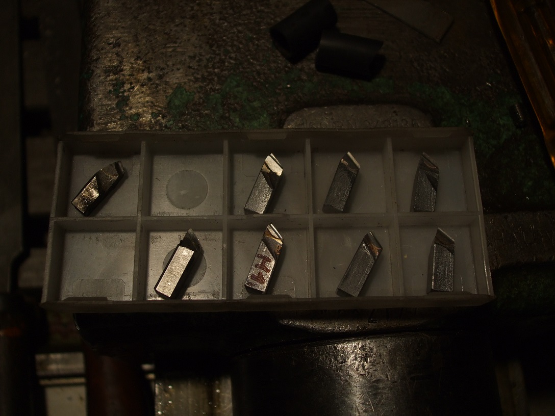

Zdravím
Mám vyvrtavaciu hlavu Vhu 36 s homemade tŕňom( na starrý ISO30 navarená a pretočená priruba). Stroj Strigon ME 250. Mám problém pri vyvrtávaní s tým že mi to hnusne chveje. Posledne vyvrtavanie priemeru fí 90 v oceli. Otáčky som musel stiahnuť až na 70 aby to ako tak spokojne šlo, posuv 10. Špona od 0,1 do 0,6. Nôž použítý s guľatým telom primeru 16mm, vyložený 20mm. Skúšal som ho pootačať štelovať ale stale to začne chvieť. Ten istý výsledok aj s originál nožmi do vyvrtavacích hláv a ja na liatine s pazvukmi. Stoly fixované. Kde je problém?

vrtani píše: 10. 1. 2021, 8:54 Zdravím
Dôvodov môže byť viacero: špatne nabrúsený nôž, volné sánky, veľké vyloženie, stav kužela a tej navarenej príruby :roll: Začal by som tým, že by som nastavil vedenie aby išlo s miernym odporom(malým), a po každom pridaní do záberu zaaretoval. A hlavne ako máš nabrúsený nôž? Uhol chrbta okolo 4-6 stupňov, stačí tam úzke ostrie, a potom môže byť viac podbrúsený aby nedrhol. Tiež lamač čo najužší- max 1,5 mm, aj to je moc a pred ním úzka fazetka cca 0,3-0,5mm. Daj foto noža a celej hlavy, ťažko radiť na diaľku, on ten ISO 30 tiež nie je nejak tuhý, a Vhu je univerzálna, veľkú tuhosť nemá.
matej
Příspěvky: 198
Registrován: 27. 8. 2018, 6:19
10. 1. 2021, 9:28
A taktiež by som skontroloval uloženie vretena frézovačky(slovenský spisovný názov).
matej
Příspěvky: 198
10. 1. 2021, 9:32
Mimochodom predpokladám, že to vyvrtávaš strojným posuvom stola a pinola vretena je zaistená.
Příspěvky: 6488
10. 1. 2021, 9:34
A chceš vůbec kužel? Přidávání jde vypnout, na mé jde, ale nemám přesně tuhle. Nesnažíš se jen o velkou válcovou díru, nespecifikoval jsi to v dotazu.
Podezíral bych to bastlení, je to souosé a přesné? Dá se přece sehnat jiná příruba s trnem pro tvůj stroj, není to nutné předělávat.
On asi používá ty nožíky s úzkým kulatým břitem na stopce, nevím jak se jmenují.
