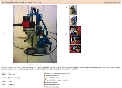

Tady: https://stroje.bazos.cz/inzerat/9883806 ... lostni.php někdo nabízí komplet i s vrtačkou, ale cenovka se Ti asi líbit nebude. To už by bylo lepší pořídit si kompakt na korunkové vrtáky.

Cenovka 19k se mi skutečně nelíbí. Navíc já teď aktuálně tu narexáckou vrtačku koupil, akorát potřebuju ještě sehnat ten magnetický stojánek.
