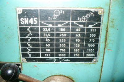

Zdravím.
Na SN45 mi chybí tabulka posuvů a štítky u pák. Tabulku jsem stáhnul z Tumlíkovo, ale ještě bych potřeboval legendu k pákám, nebo to vyfotit. Byl by někdo tak hodný ? Díky ( legenda u Tumlíka nesedí )

až najdu chvilku,vyfotim a pošlu.

pozdě,ale přeci.

Ještě jedna.
