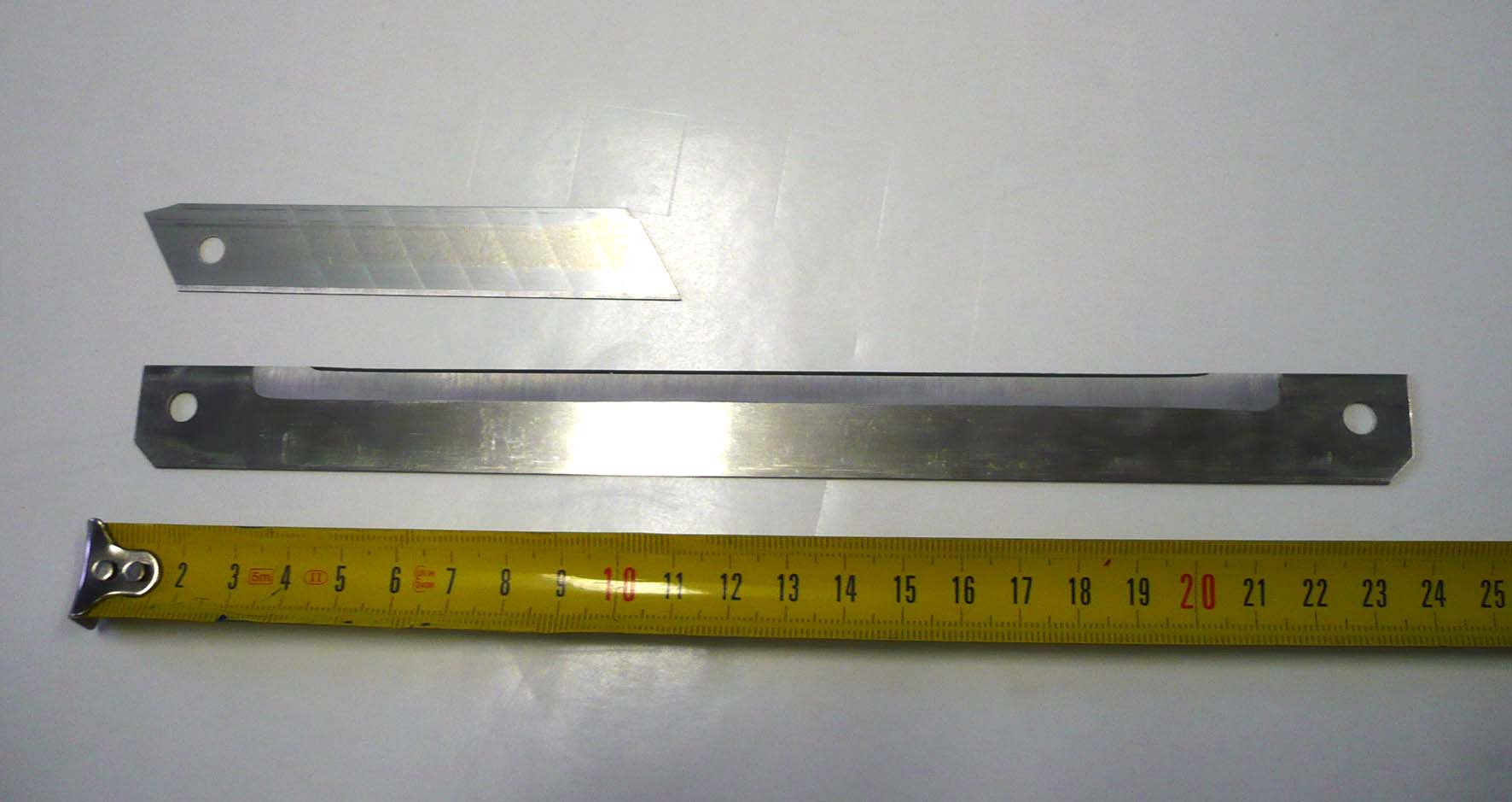

Shanim cepele nozu , idealni by byl rozmer vetsiho lamaciho , ale bez tech prolisovani na zlomeni , nevideli jste nekde neco takoveho ??

Potrebuju to do strouhatka na orechy. Asi fakt skusim ty lamaci noze, je to levne a je to bezne dostupne, akorat by to mohlo byt malicko silnejsi a bez tech lamacich prolisu.

Můžu Ti poslat pár nožů viz. foto (ten větší). Sloužilo to na řezání balíků papírových etiket. Zdá se , že to není žádné máslo.
