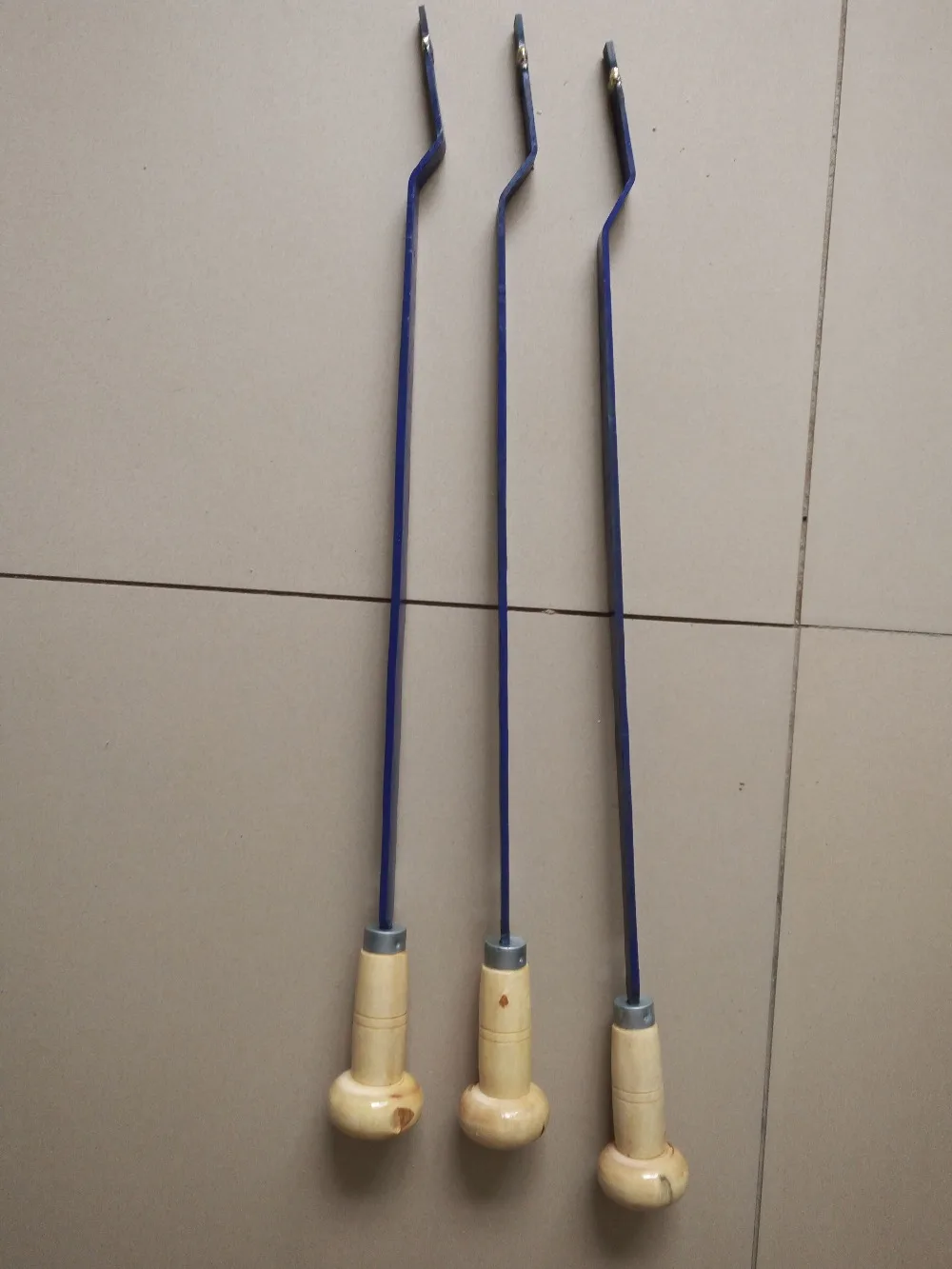

Zajímalo mne, na kolik to vyjde třeba na Alíkovi. (Třeba s výměnným plátkem) Ale našel jsem jen tohle:https://www.aliexpress.com/store/produc ... 5405TUv2KQ
Obrázek
Že by se číňani škrábali jen za ušima? Nebo neumím hledat?
