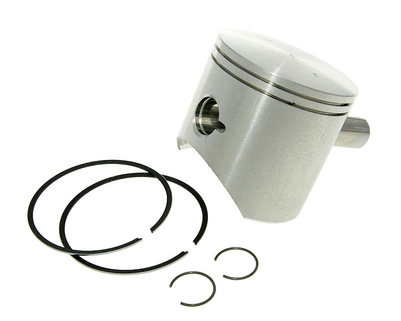

2. 2. 2019, 12:09
zverodoktor píše: 2. 2. 2019, 11:21
. Skúsim tým proxxonom zabrúsiť mini vybratie do hornej plochy tej drážky, a budem sa vedieť dostať ihlou za ten drát. Strata materiálu bude 0,0 nič, nemali by to ničomu vadiť.
Jo stejně jako to maj písty na dvoutaktech.
ssmak3050
Příspěvky: 808
2. 2. 2019, 1:24
tam jde o to ze tou bruskou to nemuzes delat rucne..bude ti klouzat po tom krouzku a dorypes to okolo -bude se smekat,musel bys upnout do soustruku hlavicku a brusku na suport najet na stred krouzkua pomalu zabrat-ono se ten krouzek muze zacit i tocit v drazce kolem dokola -pohanen rotaci brusneho kotouce,pisty -krouzky tam je to pohodicka..
