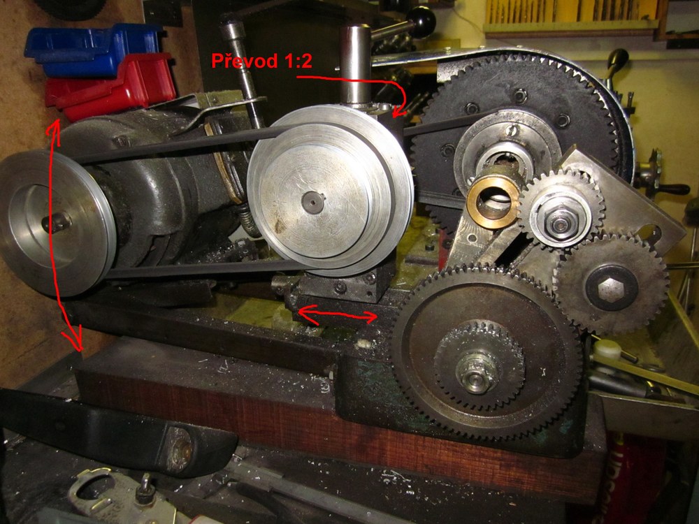

Ahoj, stavim si maly stolni soustruh. Jelikoz s remeny a prevody nemam zadne zkusenosti, chtel jsem se zeptat, jaky remen a remenice zvolit? Soustruh bude mit hlavu 125mm, hridel ma prumer 50mm, motor bude asi nejakych 500W. Chci to na hlinik a mozna nejake drobne zelezo...
Prevod bych chtel udelat 1:2 o zmenu otacek se postara frekvencak.
Takze na vretenu by byla remenice cca 100mm a na motoru 50mm? A jakou zvolit? Rikam si ze asi nejlepsi bude klinak, ze by si to kdyztak "klouzo" az to navalim :D Nebo je lepsi ozubeny remen?

Priemer 100/50 je málo, dvojnásobok by bol na 125 hlavičku tak akurát. No a ideál odstupňované hlavne do pomala- občas budeš potrebovať narezať nejaký závit, niečo upichnúť- tam treba malé otáčky. Klinák stačí- jednoduché a funkčné.

Ked uz chces ist do takym malych remenic, pouzi drazkovane remenice z auta stoja par euro. Otazka je ci zozenies aj kratky remen na to.

Řemen sežene. Já sháněl petidrazkovy, poměrně krátký a sehnal jsem na netu. A seženou vám ho v každé prodejně řemenu, jen si pár dnů pockate. Já objednával z proprumysl.cz

Homemade soustruh,motor 370W,klínový řemen 10mm,třístupňová řemenice do převodové skříňky,buď 1:1.nebo 1:2.Ve skříňce jsou použita ozubená kola z mopedu Stadion.Ze skříňky dva klínové řemeny na vřeteno.Malá řemenice průměr 50mm,je asi o 20mm menší než doporučený minimální tabulkový rozměr.Běží to tak již 40 let a řemeny jsem měl asi 3x.Převodová skříňka je posuvná,na jejím vývodu je kromě té dvojité řemenice i ozubené kolo.Sundáním řemenů a posunutím skříňky se vřeteno pohání ozubeným kolem,lze tak docílit nižších otáček.Přibližné otáčky při pohonu řemenem
250,400,500,640,800,1280.Přes ozubená kola 60,100,120,150,200,300.Řemeny to utáhnou naprosto v pohodě.
