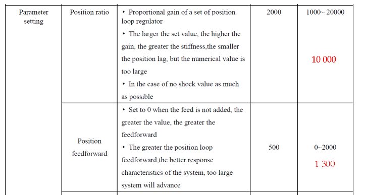

Tak jsem to nějak poladil, ale bylo to zase zoufalství :(
Když člověk rozchodí starej komp, tak na něm neběží novej program pro správu serva. Když už tam nahraju starý program, tak se mi nevejde na monitor, protože nejde nastavit velikost okna toho programu. Ještě, že alespoň ta komunikace přes COM port fungovala bez problémů.
Nakonec jsem metodou pokus/omyl upravil dva parametry a docílil toho, že se už žádné vzájemné natáčení motorů při zvyšování otáček nekoná. Uvidím jak se to bude chovat za běhu při frézování.

Jestli si to dobře pamatuji, tak jsem měnil tyhle dva parametry na hodnoty napsané rudě:
Původně tam bylo tuším 2 000 a 200.
