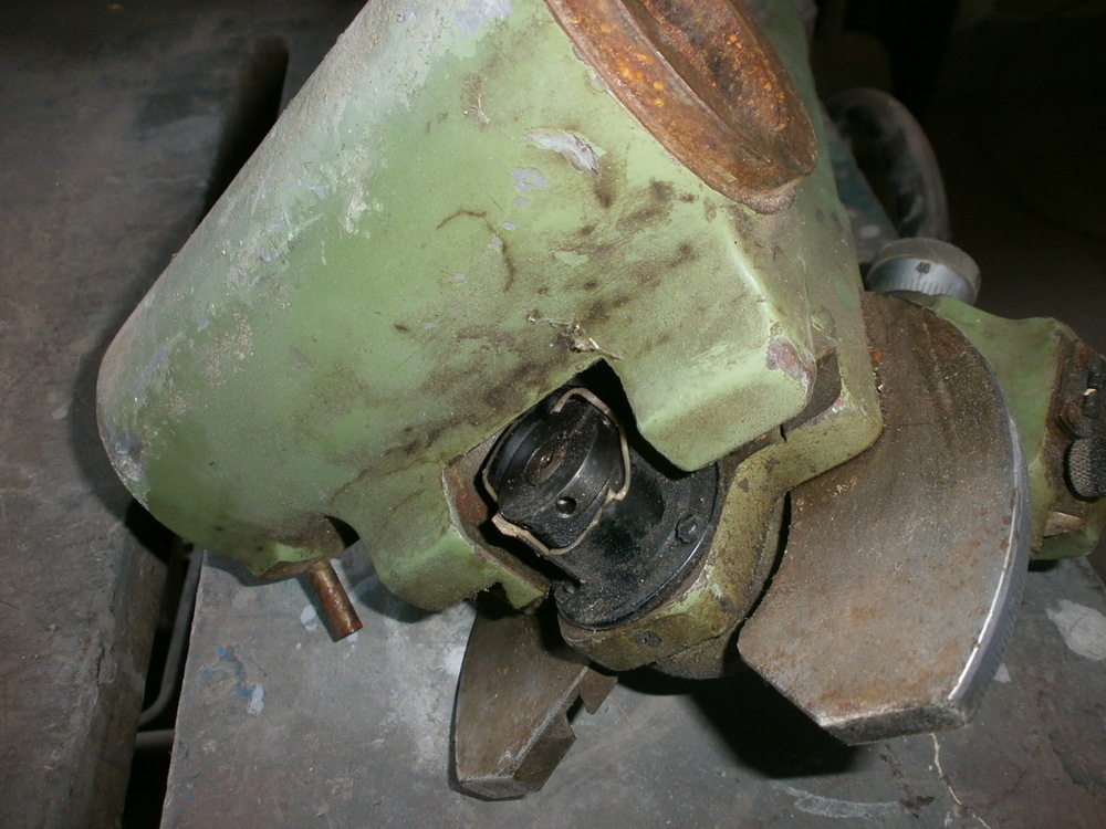

Nezna někdo co to je? Jaky stroj?
- Příspěvky: 3882
- Bydliště: Bratislava
Mohlo by to byť z brúsky na kopírovacie frézy, tykadlove koliky... Niečo ako TOS VM1. Z predu idú do toho klieštiny?
- Příspěvky: 3882
Ja by som do toho čierneho ramienka s 2 dierami dal diamant a mohol by sa s tým orovnávať kotúč do rádiusu. A tým vychýlením do boku sa robia kdejaké geometrické patvary. Ale aj tak si myslím, že to je z nejakej brúsky, čo mala upnutie na tyči - v tom púzdre sú aj kolíky na vymedzenie rozsahu výkyvu. systém a-lá Deckel SO a S1.
