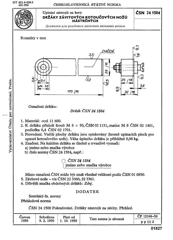

To Habesan: bylo asi vice modelu, muj vypada trosku jinak nebo je muj vyrobeny nejakou nastrojarnou pro jejich potreby
To Robocop: zajem je, a nebudu asi jediny

robokop píše:Ja o nejakejch drzakach vim
Byl by realny zajem?
Zájem by eventuelně byl :wink:

Zkusim nafotit/omerit

I já bych eventuelně měl zájem.

1asv píše:Ahoj, a nebylo by možné ten výkres tady vyvěsit? Nebo do SZ? Předem díky. Vláďa
Jo posílal jsem to já, není to sice výkres jako takový, ale snad to někomu pomůže:
Soustruh: S-28 Žebrák
Stolní vrtačka: TOS V10A
Pásová pila: G5013W/400

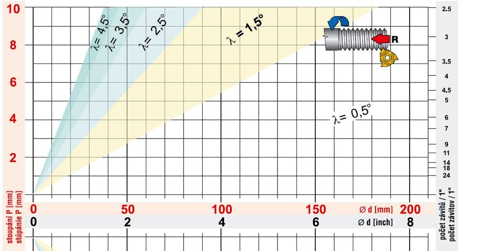

Dobrý den,
Nechci se vám do toho příliš míchat, ale někde jsem sehnal graf na nastavování nožů - tak ho sem pro možné použití dám. Doufám, že mne ten kdo ho dělal nebude kamenovat
