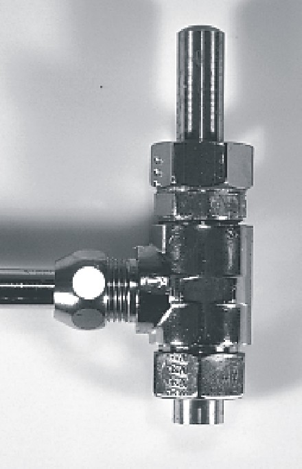

zhanam adapter na hriadel vrtacky (frezy) na bocny privod vody pre duty vrtak. Pouziva sa to pri vrtani za mokra.
Problem je, ze to neviem pomenovat... tym padom ani neviem co mam po nete hladat.
Privod vody do vrtaka

http://www.mmspektrum.com/clanek/minima ... i-nastroju snad to trosku pomuze

Mají to firmy, co dodávají věci pro sklenáře.
Profi vrtáky: www.ROVER-LBC.cz
hobby: www.tgk-cz.cz a je to vrtací systém kat.č. 30 255 00
Používám hobby na vrtání skla diamantovými vrtáky a zatím v pohodě.
