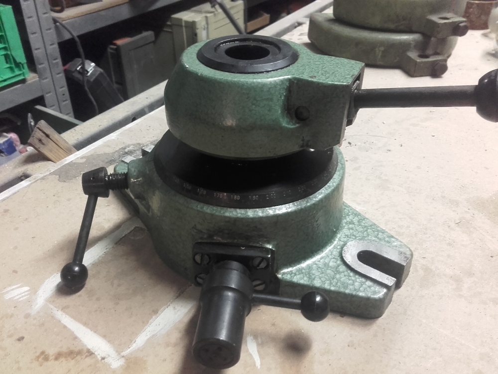

Poprosím o info k súčiastkam
Ďakujem

koubovy sverak na klestiny..s exentrickym upinanim a aretaci (jen doplnim ,jak pise petr..k frezce,na upnuti malich veci do klestin)

Pod frézku. Nebo aspoň pod frézkou jsem ho viděl.

Trochu kolegy poopravím nebo doplním .. je to přesný kleštinový upínač (to zelené) pod frézku nebo vrtačku na kulaté a vesměs malé díly s dělením po 15° takže je to de facto přesný kleštinový dělící upínač.
Co u tohoto zařízení je problém je skutečnost, že kleštiny jsou v řadě jen po 1mm (někdy i po 2mm) a hlavně jsou prakticky nesehnatelný. Jedná se o nenormalizovaný typ, speciál vyloženě pro tento upínač, navíc existují tuším tři (možná i 4) velikosti těchto upínačů a tedy i různé velikosti kleštin.

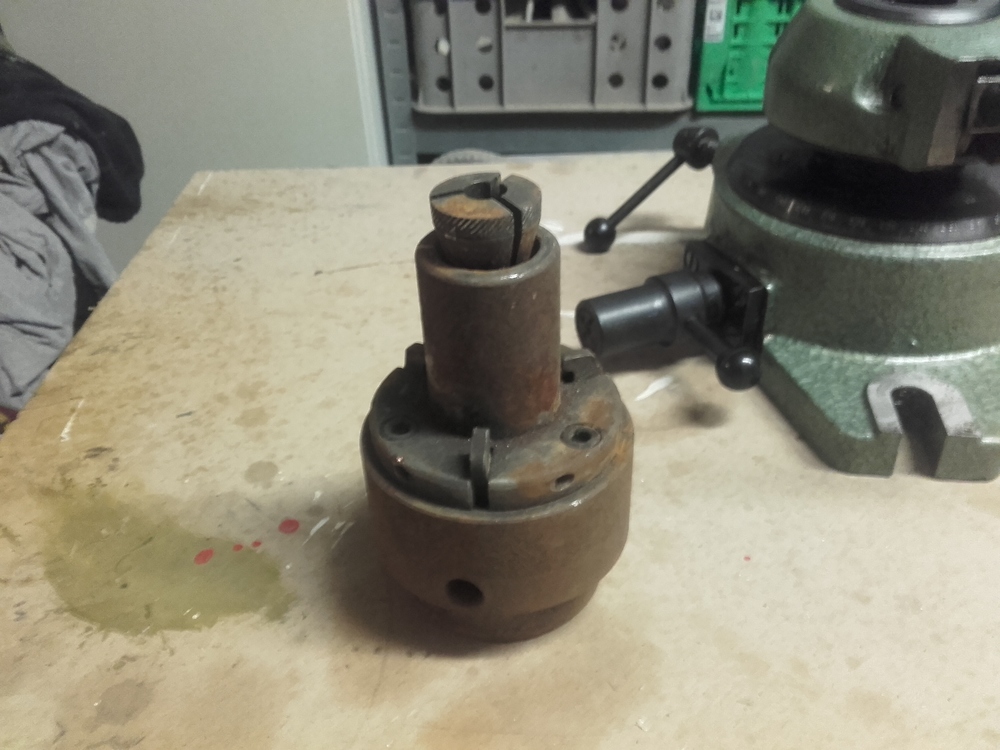

To druhý "rezatý" je nějakej kleštinovej upínač tipuju od soustruhu, ale je to dost neobvykle konstruovaný.

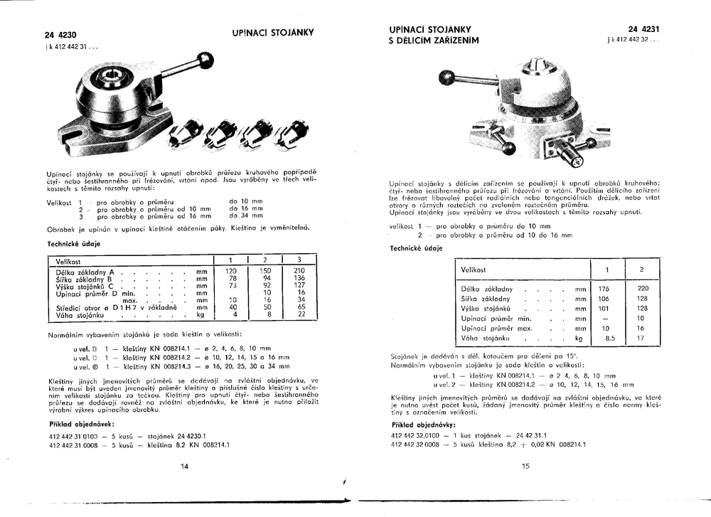

Pěkný den,
o těchto stojáncích se píše už zde:
viewtopic.php?f=83&t=23288&p=241473#p241473
Kleštiny jsou po 2 mm, mezirozměry se řeší válcovým pouzdrem.

Este otazocka na ten klestinovy upinac na sustruh nema niekto info ako funguje to upinanie klestin
Dakujem

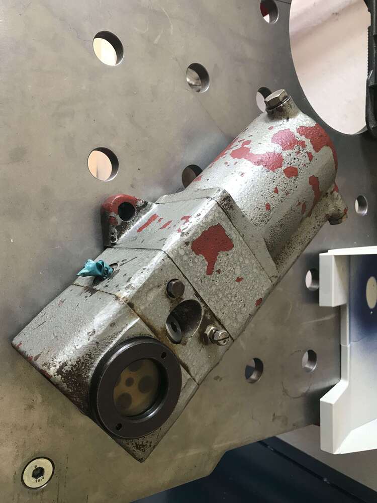

Nazdar,
toto mi pribalil bývalý majiteľ k BN102 k hydraulickej jednotke. Netuším čo to môže byť. Poprosím o radu.
