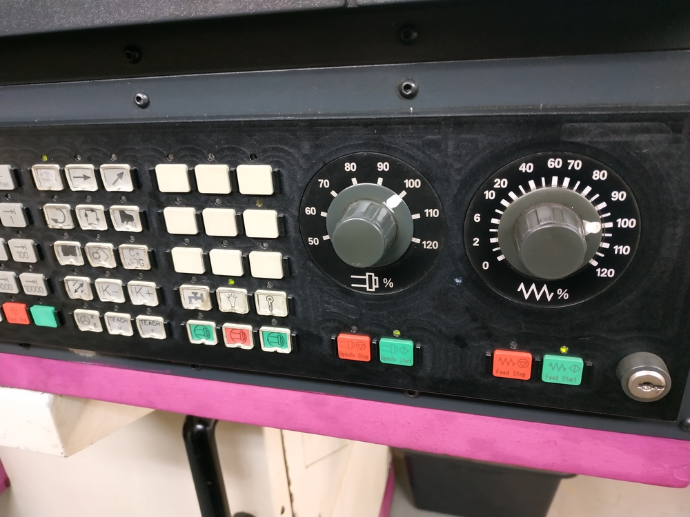

Zdravím, chtěl bych se zeptat, jestli se náhodou doma nebo v práci někomu neválí nefunkční klávesnice od systému Sinumerik 810D. Jedná se mi pouze o ten plast s otvory pro tlačítka. Je to ze soustruhu cca rok 2001-2002.
Děkuji za případnou nabídku.
Plastový panel klávesnice SINUMERIK 810D
taky jsem tento panel sháněl kvůli vymačkaným tlačítkám start ,reset atd. nový stojí cca 27 000kc v číně jsem to taky poptával a cena byla poloviční ale i tak je to dost. V nouzi pokud ho neseženete zkuste kontaktovat zde https://www.alibaba.com/product-detail/ ... 73a2QQcBJl
a nebo to ještě nějak slepit, ale to bude piplačka.
taky jsem měl původně takovou myšlenku protože mi vypadávalo tlačítko cycle start ale vyřešil jsem to tím že jsem zevnitř nechal pod tlačítko vypálit plech a ty vymačkané tlačítka na desce jsem nechal přepájet. Jestli se fotka najde určitě se na to rád podívám to mě zajímá jak se to povedlo
