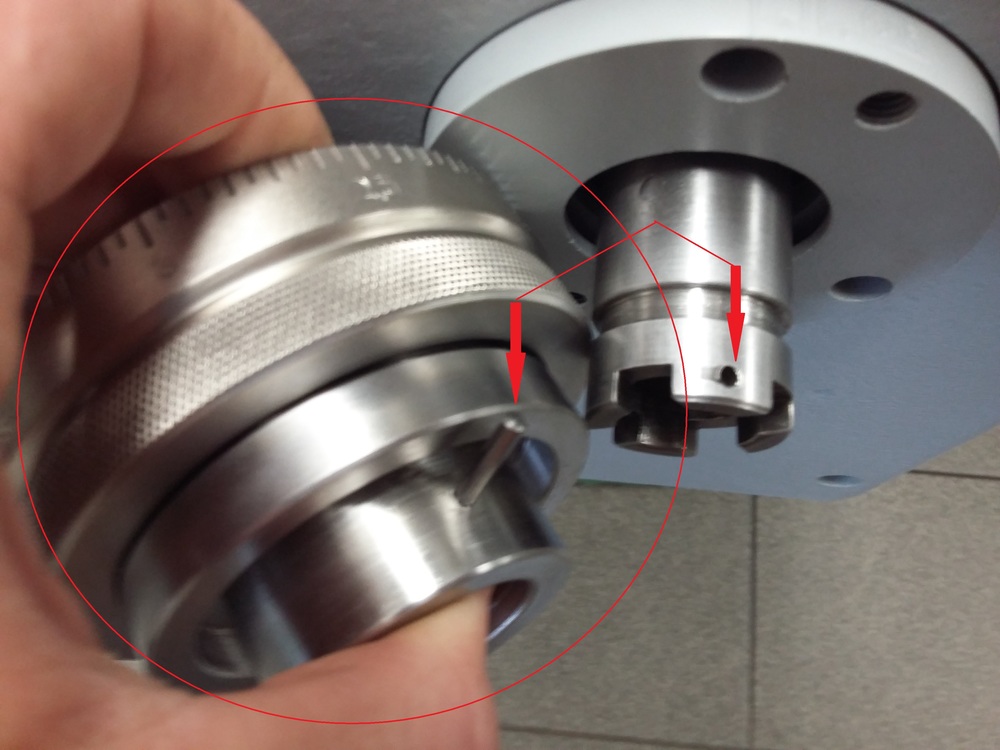

Ideálně nafoť co ti nejde sundat, ale předpokládám, že pokud jsi sundal aretační nejmenší kolečko, tak jsi vyrazil i čep označený šipkou na fotce a nemůžeš sundat ten zakroužkovaný zbytek. Je to tak?

Jo rano muzu i nafotit. Ale je to jak rikas. Aretacni kolecka jsem sundal. Jedno mi teda dalo vetsi praci, nevim proc. A pak jsem narazil na tyhle cepy co jsou oznacene sipkou. Ani jeden nebyl cely, vsechny byly strihle a kolecka na tom pootocene. Takze to tam vubec tema cepama nedrzi a pritom to nejde sundat. A mam to nejake skaredsi nez ty. Jakoze nekdo jak tam delal tu diru na ty cepy, tak ji ani neudelal tak, aby to bylo v tom zoubku uprostred pekne. Je to navrtane nejak sejdrem cele a vnitrni pulka vypadla asi vnitrkem. Kde jde videt dira po cepu.
No a pak jsem jeste chrel sundat tu celni stenu a to se mi taky nepovedlo. Zustalo mi to viset na ose volice smeru. Dal uz jsem na to nemel nervy. A jeste mi vypadlo tim pootevrenym vikem ven nejake kolecko. Ani nevim odkud, ale mam jeden tip. Jako by to byla krytka nejake osy co konci pod tim vikem a vede z prevodovky snad. S fotkama to bude jasnejsi

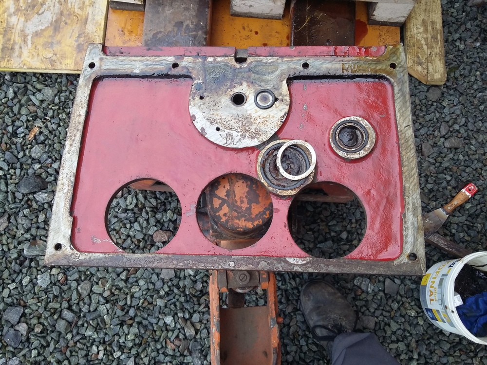

Ten přední kryt sundáš, až po vybrakování celého voliče, To jest páka, příruba, kotouček tlačící na spínače a odpojení spínačů včetně povytažení drátů. Pod krytem by měla být jedna, možná dvě podložky na vymezení vůle ložiska mezi krytem a dva O kroužky. Někde to mám vyfocené. Zítra to najdu a hodím to sem. Myslím, že jsem to dával do vlákna Strigon ME250. A ten nonius taky není žádná prdel. Problém je, že čím víc s tím celkem točíš, tím víc se vyrývá drážka mezi tělem noniusu a té zubaté hřídele pro kliku na které to drží. Ta vyrytá drážka potom brání stažení toho celku. Přikládám foto, ale pouze pro inspiraci nikoliv jako návod. Prostě nebyl čas lámat si hlavu kdo je kdo :lol: :lol:
Edit: ten dekl jsem našel taky.

Oznacil jsem zlute o jak moc je to podle me pootocene. Jde to myslim videt nekde. Ze uvnitr je ta dira po cepu jinde, nez jde venku je videt bud zbytek cepu nebo uz dira. Zatim nevim jak to vyndat.
Jinak co ty jsi udelal, to je uz dost drsne. To jsi na ten vnitrek neco navaril a pak jsi to asi musel vyrobit nove, ne? Proto to mas takove pekne a pravidelne.

Je možné, že drobné rozdíly v té klice můžou být. Ale to asi nebude nic zásadního. Pokud chceš opravdu všechny noniusy uvézt do funkčního stavu, tak jako tak je budeš muset sundat. Bohužel já dva sundal a třetí ne a ne, tak jsem ho musel stáhnout tak jak je to na fotce. S tím, že jsem ten středový váleček musel samozřejmě udělat nový. Po sundání se skládá celek ze tří kusů a to kolečko se stupnicí, středový váleček a osazení na něm. Takže jsem vytočil nový pouze ten střed a napasoval tam zbytek. Nic složitého a navíc bych ho stejně dělal nový, protože byl hodně vydřený a právě proto to nešlo dolů. Jiný nápad jsem v tu chvíli neměl a navíc jsem to rozebíral v lednu a venku.
