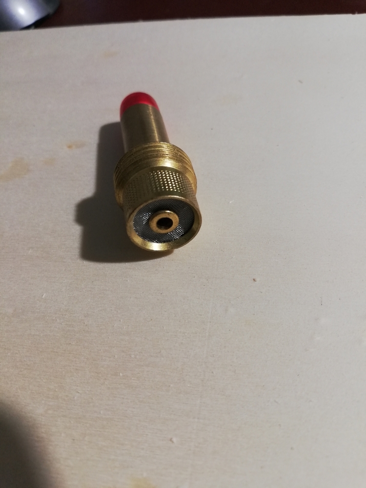

A zkoušels to bez toho sítka?

Přes dvacet let jsem (i s tím) svařoval, dnes to vyučuji a kontroluji ve firmách svářeče, aby to používali správně ..., tolik k mé zkušenosti, když jsi se zeptal.
Pokud máš praktické zkušenosti,
asi víš, že se běžně říká "vezmu na to sítko, vezmu na to Jumbo", ale že bych za dvacet let slyšel od někoho mluvit o čočce?
Nikde jsem nepsal, že se svařuje jen se sítkem, zmínil jsem sítko, jako jednu z možností, jak "ušetřit" na plynu (sítko způsobuje rovnoměrnější rozložení ochr. plynu, lepší ochranu a umožňuje snížit průtokovou rychlost) .

Jo, a v Košicích se říká vezmu na to oný bazmek...Rvašek píše: ↑2. 3. 2019, 9:46Přes dvacet let jsem (i s tím) svařoval, dnes to vyučuji a kontroluji ve firmách svářeče, aby to používali správně ..., tolik k mé zkušenosti, když jsi se zeptal.
... asi víš, že se běžně říká "vezmu na to sítko, vezmu na to Jumbo", ale že bych za dvacet let slyšel od někoho mluvit o čočce?)
A ona je to plynová čočka
