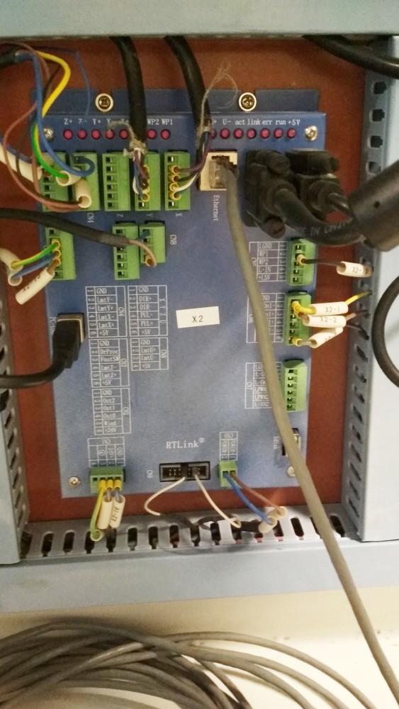

mám čínský laser a chtěl bych ho přestavět na frézku. Po tom co všechno jsem k tomu nastudoval, tak si myslím, že bych to měl zvládnout.
V kostce, jsou tam 3 serva (X,Y,Z), 3 servo drivery Panasonic a Ruida controller RDC6342G připojený přes LAN. Přiložil jsem k manuál k RDC6332, přesně ten můj typ se mě nepodařilo sehnat, ale zdají se mě dost podobné. Software je RDCAM.

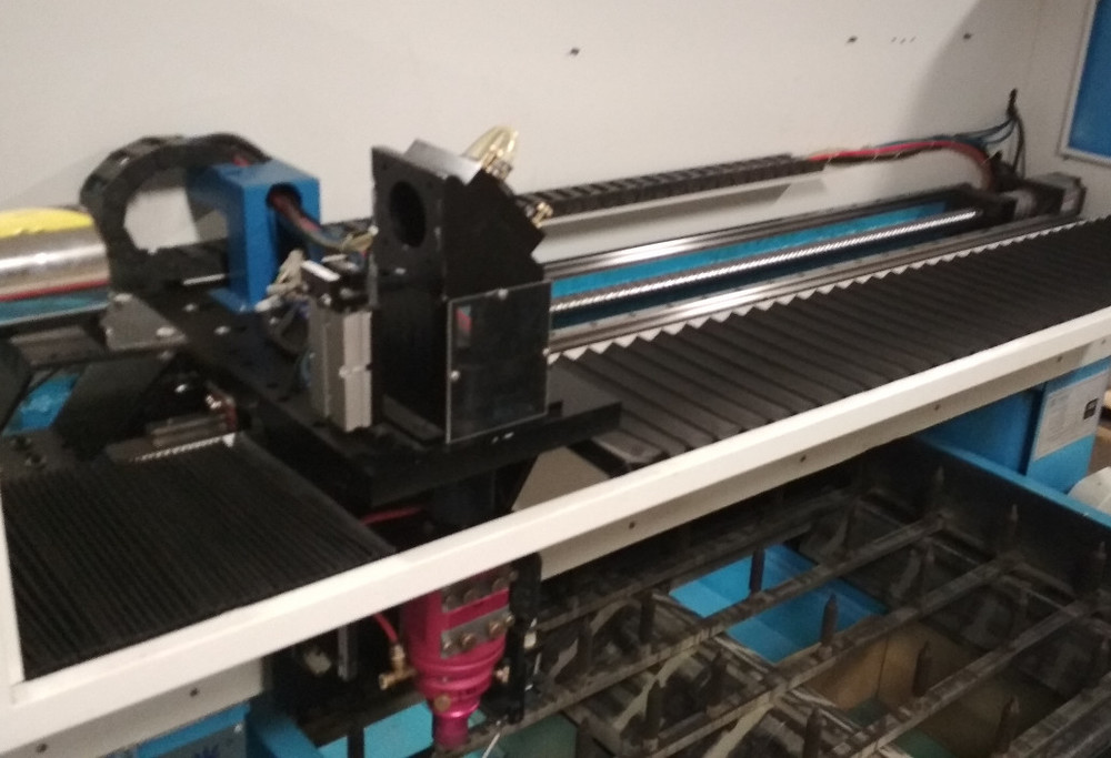

Frézovat budu překližku a frézku jsem v činnosti viděl i obsluhoval. Myslím, že mechanika laseru je v pohodě, závitové tyče, které pohybují hlavou mají průměr cca 25 mm, mašina váží asi tunu, pracovní plocha 1600x1200 mm, není to taková ta stolní mašinka na gravírování a pod. Hlava se běžně pohybuje rychlostí cca 5-50 mm/s.

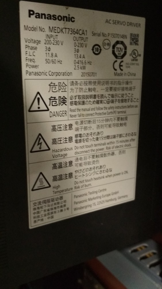

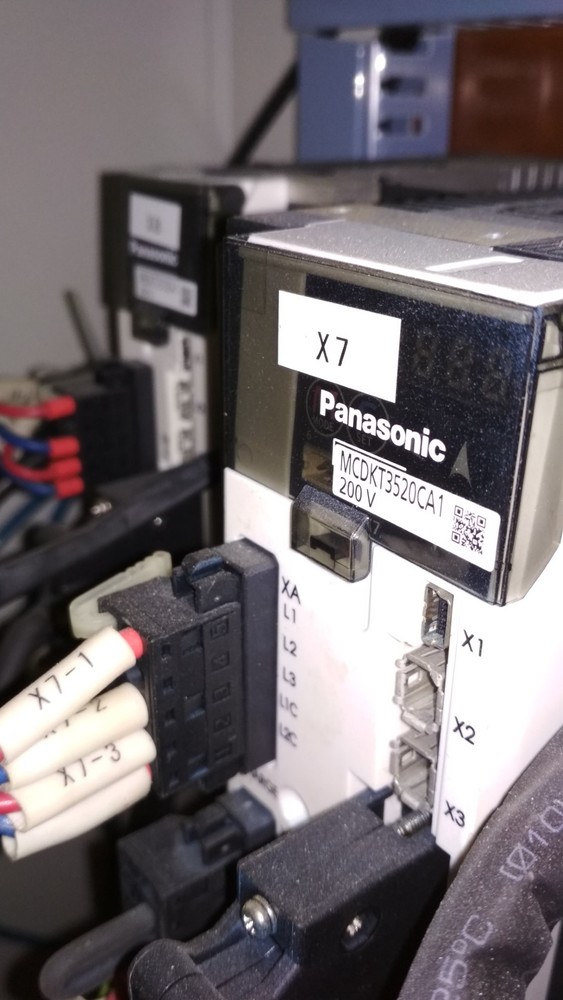

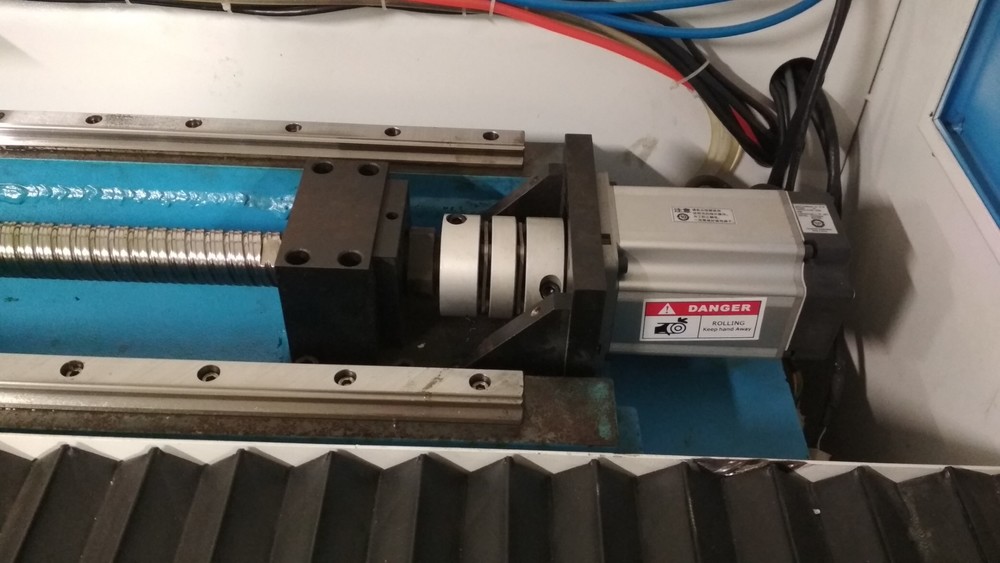

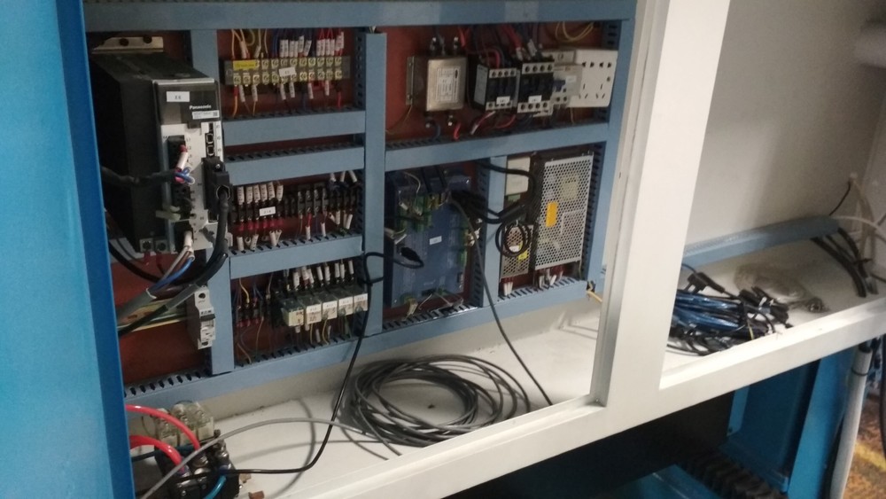

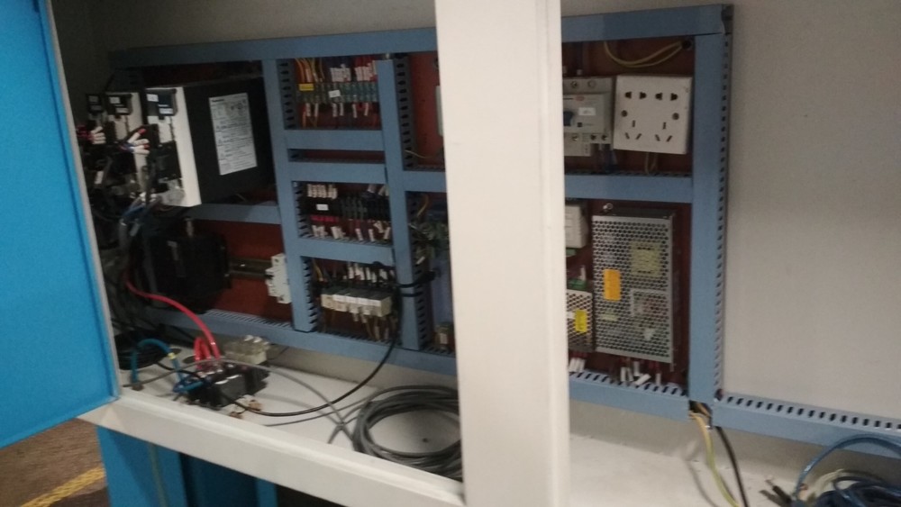

Laser má portálovou konstrukci s pohyblivým stolem v ose X, hlava se pohybuje v ose Y a Z. Panasonic X6 řídí servo pro posun stolu, X7 tu závitovku 30 mm a X8 osu Z. Ruida

tohle by na frezovani mohlo jit
nevim proc jsi nevyfotil alespon jednu celkovou fotku aby byla predstava o tuhosti
detaily veci ktere nejsou podstatne nafocene mas
rozhodne ruida musi pryc
ale zda se ze tam je jeste integrovany PC
k tomu by to chtelo vic informaci protoze to by pak mohlo jit krasne adaptovat na ridici system
jen k tomu dokoupit jednu kartu od mesy 7i76E

ten stroj je na nejake serioznejsi frezovani malo tuhej ale nejak to pujde ale muze to byt dost trapeni narozdil od laseru
relativne slusna asi nebude protoze je to puvodne laser
takze absence kvalitniho krytovani a pri frezovani budes jednou za cas za 100 000 menit lineary a kulickace
ja bych se na to vyprdnul a koupil radsi kvalitni cinsky router ktery zvladne 4x az 6x tezsi frezovani a bude jakz takz snaset prach ze dreva

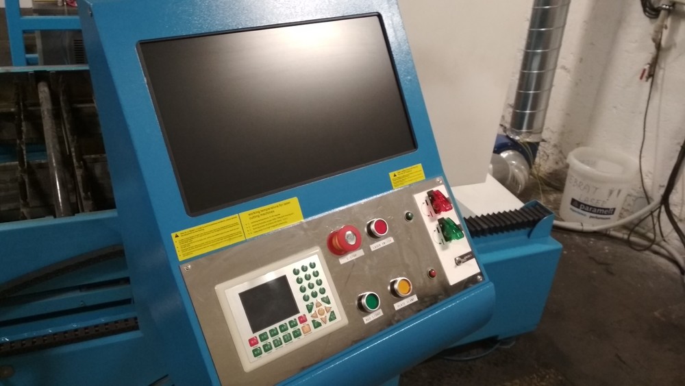

na co tam byla ta velka obrazovka vedle toho panelu ruidy?

Na obrazovku byl původně připojenej počítač s tím RDWorks, ale nebylo to moc praktický.
