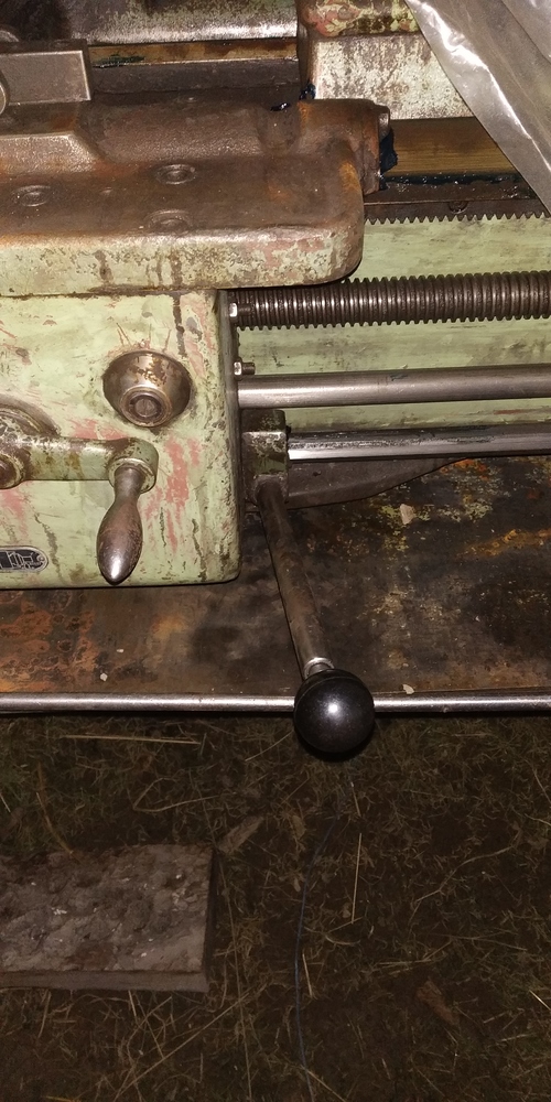

5. 3. 2019, 5:20
Paka na roztačanie vretena mi sama pada dole už je to tam vylietane, neviete mi poradiť aky je tam mechanizmus kde? Pružinka alebo čo aby som to opravil.
Operator zoraďovač cnc bruska na plocho tolerancia +-0,003
almac
Příspěvky: 737
Bydliště: Liberec
5. 3. 2019, 7:56
na suportu bývá páka na spouštění otáček vřetena už volná, řešením je ji převrtat, vypouzdřit a šťouchnout drážku pro pero. Tato páka bývá volná tak, že při spouštění opačných otáček se vykývne tak nahoru, že krajem objímky zachytne o drážku v otáčející se hnací hřídeli posuvů a dojde ke kolizi (drbnutí) s drážkou. V nortonce je kuželové soukolí, které přenáší pohyb páky do spojek v převodové skříni. Tam by mohla být léty vůle, řešením by bylo přisunutí těchto kol k sobě (pomocí podložek). A konečně spojky bývají někdy sedřené a jejich ovládání musí takto jít dlouhou drahou, než sepnou, řešením je seřízení spojek pomocí zazubených matic. Nejspíše bude ode všeho kousek, je třeba projít celý řetězec ovládání. A.
