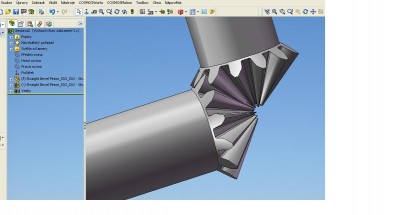

Zdravím, nevíte někdo jestli jdou v solidworksu vložit šikmá kuželová ozubení?

Jdou1michal píše:Zdravím, nevíte někdo jestli jdou v solidworksu vložit šikmá kuželová ozubení?

Děkuji, o tomhle vím, já myslel něco takového:
Kód: Vybrat vše
http://www.mitcalc.com/doc/gear2/help/cz/gear2.htm-
Ferda
- Příspěvky: 334
- Registrován: 28. 5. 2009, 9:15
Já to nedělal (jsem jen amatérský modelář 2.5D + šroubovice
),ale kámoš to tam z toho mitcalcu dostal. To vím naprosto přesně
Myslím že vzal profil na 1 zub a pak to namnožil 3D polem. Musel bych se zeptat. Jinak zkus free verzi a testni to. Neni nad osobní zkušenost.

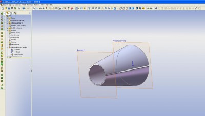

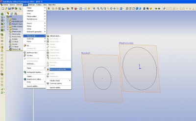

Jde to jednoduše, na dvě roviny si nakresli ve skici kružnici (nebo ovál,nebo podobné), kterou musíš přerušit.
