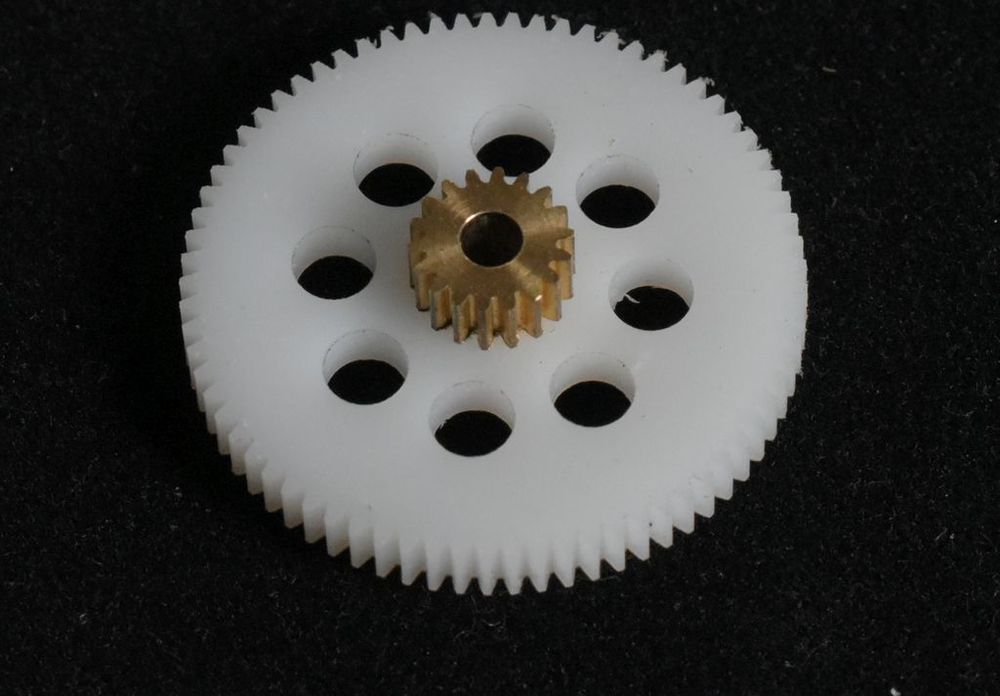

jo už mi to došlo velké silon, pastorek kov . mám se co učit
Engineer
Příspěvky: 2384
Příspěvek 7. 3. 2019, 12:01
rehy1 píše: ↑7. 3. 2019, 6:23 Ideálni kvůli hluku je (tedy myslím) velké kolo mosaz a malé silon. Jen budu muset spojit hnané s hnacim na ose tak raději i za cenu větší hlučnosti mosaz. Budu potřebovat 4ks o průměru do 33mm a 4ks průměr do 10mm a to včetně pastorku na generátor ten má osu 3,17mm. Šířka kol max 5mm. U ostátních bych chtěl diru asi na 3mm kalený čep jako hřidel.
Šířka těch kol je cca 3,7mm (do 4mm)
Jova děkuji už jsem zapomněl.
Mosaz na mosaz je blbost ... rychle to odrbeš.
Pokud potřebuješ spojit dvojkolo tedy velký kolo s malým malým nebo s pastorkem tak já to třeba šroubuju a funguje to naprosto skvěle ... viz. příklad na foto.
Mám tu v těch sadách kola 73-74 zubů M0,4 tedy průměr 30,00 resp. 30,40mm kus Ti nechám po 50,- pastorek na foto co jsem s ním udělal spojený kolo má 18T tedy průměr 8mm , díra 3mm. kus za 60,- Pokud Tě to zaujme, není problém se domluvit i na nějakých úpravách, ale když máš soustruh neměl by jsi s tím mít problém. :wink:
