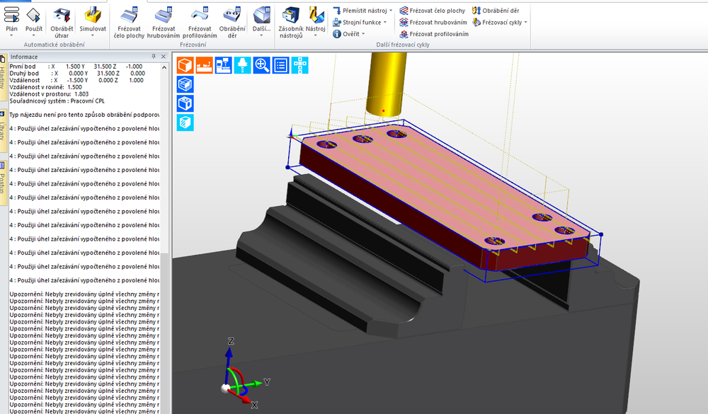

Dobrý den. Předchozí příspěvek šel někam do ztracena, ale tak nějak jsme později uvážili, že to stejně bude dělat jiný stroj. Avšak, mohl by mi někdo vysvětlit alespoň tuto jednu jednoduchou věc?
Když mám ofrézovanou součást z jedné strany na hotovo. Simulace mi ukáže, že mám hotovo, obrobené plochy jsou zelené, krásně ofrézované. Nyní ji potřebuju udělat ještě z druhé strany, za kterou jsem ji měl upnutou ve svěráku. Jak to v EdgeCam můžu otočit a dodělat ji z druhé strany?
Poradí prosím někdo? Učím se v tomto programu týden, zatím se mi úspěšně daří řešit problémy, ale s tímto zatím nevím jak hnout. Děkuji.

Ukončit a uložit program pro stranu top, pak začít nový úkol s jinak orientovaným obrobkem v tomto případě bottom?

Takže ve výsledku budu mít dva soubory, jeden pro TOP a druhý pro BOTTOM? Když to shrnu: uložím, pak si spustím "nová součást pro frézování". Vložím znova původní STEPko, a pak co? Nastavím znova ten samý polotovar, stejný svěrák a CNC mašinu a dodělám zbytek? Nejde to nějak elegantněji? Něco jako nový výrobní postup a nějak si pohrát s CPL rovinama?

Nie, v tom istom subore si vytvor novú rovinu obrábania otoceni cez os Y o 180* a vytvor si nový postup kde ako rovinu obrábania zvolí tuto novú rovinu a obrábaš druhu stranu. Pgm budú dva.
