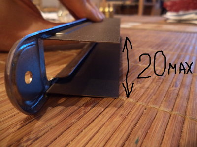

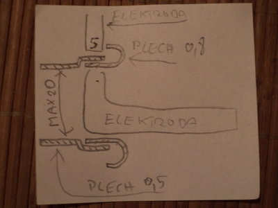

Poptával jsem neúspěšně již na několika fórech tak to v zoufalství ještě zkusím tady. Hledání vhodné bodovky bych přirovnal k hledání svatého grálu. Teda ono by se nějaké našly, ale ty jsou přes celou republiku, nebo to byly jen sliby chyby a skutek utek. Poptávám tedy bodové svaření drobných plechových dílů jeden je z 0,8mm, druhý je z 0,5mm ocelového černého plechu, zakopaný pes je v tom, že spodní elektroda nesmí být vyšší než 20mm, aby šla prostrčit otvorem který má právě kolem 20mm. viz foto. Prosím jen okolí MB, nehlaste se všichni, stačí mi jen jeden ochotný člověk který si na to troufne. Poslední podmínkou je moje fyzická přítomnost, kvůli dodržení správné polohy bodovaných plechů.

Prosím o neplevelení, nechci nic pofiderního vyrábět ani to děrovat a svařovat tigem ceočkem ani laserem. Výsledek by byl otřesný a časově násobně delší, prostě NE. Jen bodovka, děkuji
Milane199 se Schinkmannem jsem jednal, je to můj dvorní dodavatel svařovacích potřeb, u nich respektive u firmy kam dodávají bodovky je problém s mou přítomnosti u bodování.

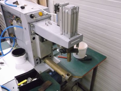

Kup si tohle a budeš mít vyřešeno ... maximálně trochu poladit elektrody.
https://www.sbazar.cz/dspraha/detail/28 ... recka-bn20
Vypadá, že byla na nějakou speciální práci jako máš Ty už upravená, možná proto ta směšná cena ... Za ty prachy nemá smysl cokoliv bastlit.

Jo měl jsem jí v práci ,za tu dobu se měnila nějaká součástka v časovači ,jinak je to nezmar.
