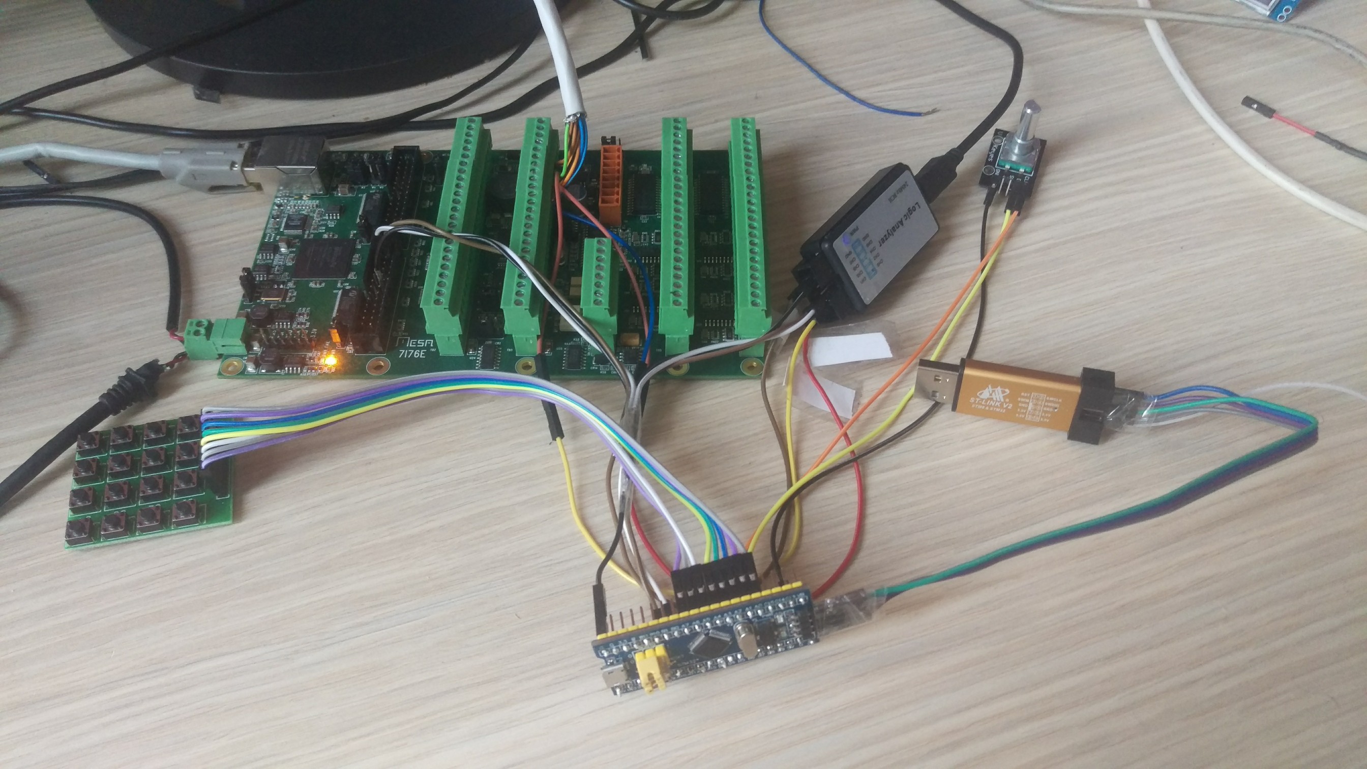

Co jsem měl k dispozici a co jsem musel dokoupit.
Mám na stole mesa kartu 7i76e
sserial kartu 7i73. Ani jedna neni moje tak snad se znich nebude kouřit.
na ebayi jsem za celych asi 150,- korun poridil logicky analyzator 24MHz 8 kanalu
a dále pro mě uplně neznámého brouka stm32f103c8t6 za 80,- (tem ma tu vyhodu ze v pohode zvlada potrebnych 2,5Mbit na uartu)
nikdy jsem pro tenhle hw nic nepsal, ale delší dobu po něm pokukuju, tak proč né.
no a na konec k tomu samozřejme jeste programator st-link v2 bratru za 55,-
jak vidite investice nula nula nic a pritom to udela cloveku takovou radost.

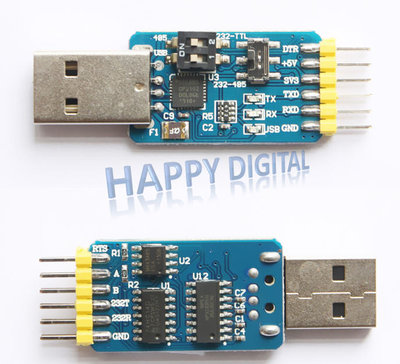

jeste jsem nasel v supliku prevodnik usb-rs232-ttl
bez ktereho by to asi taky šlo, ale do začátku se docela hodil na prvotní ladění softu. proste jsem ho pouzival jako zdroj povelu pomoci programu terminal, kterej umi posilat hexa kody.
takhle nejak vypada sela sestava.

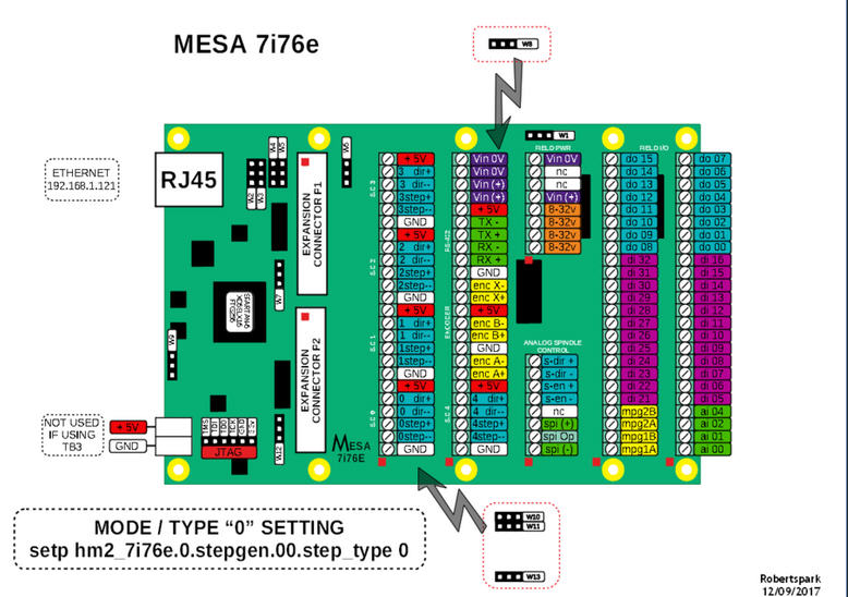

Mesa 7i76e ma v sobe dva sserial porty, jeden složí pro řízení IO vstupu/výstupů na vykonové časti karty (natvrdo nadratovan v karte) a druhy je k dispozici pro pripojení externi sserial karty. Problém je v tom, že vystup je diferencialní kvuli rušení a STM32 potřebuje nediferencialní. Takže jeste bylo potreba si napsat vlastni firmware pro 7i76e tak aby pribyl dalsi SSerial na portu P1 nebo p2.
k tomu jsem pouzil tenhle stary navod http://forum.strojirenstvi.cz/viewtopic ... 15#p196133" onclick="window.open(this.href);return false;
kde staci upravit asi 4 řádky a cely to zkompilovat.
Takže ve finale jsem mel k dispozici jak diff tak ttl signál z 7i76e.

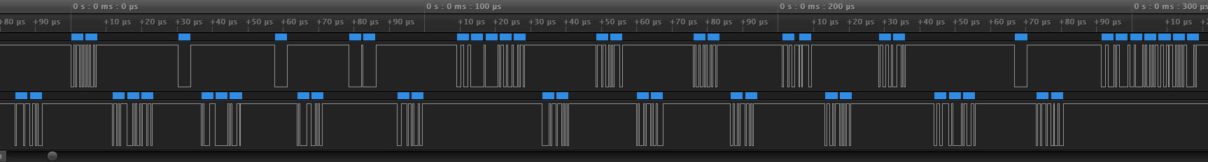

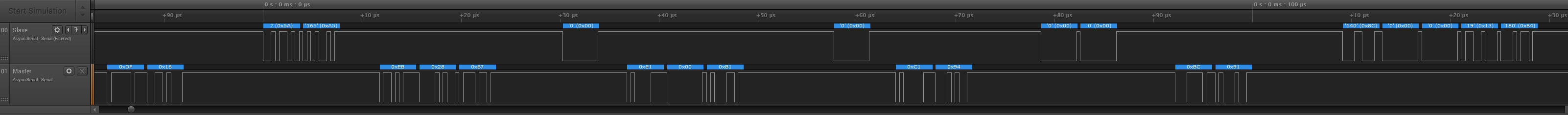

Začal jsem tím, že jsem připojil analyzátor na diff vystup, kde současně byla pripojena 7i73 a poslouchal co se děje.
takhl enejak to vypada, kdyz si karty zacnou povidat.

Podotykam, ze je zde jen komunikace mezi masterem a slave, nikoli mezi linuxcnc a master zarizenim, protoze to pro vlastni navrh karty nepotrebujeme.
Na jednom dráte je vzdy jenom jedno sserial slave zarizeni, takze je potreba mit tolik portu na masteru kolik je slave zarizeni.
kazdá serie povelu je nasledovana CRC součtem, který celou serii "znaku" zakončuje (to neplati pro všechny přikazy, nektere crc nemaji)
master pri inicializace vysle do vsech portu uvodni zvolani
0xDF plus CRC součet............. neco jako "halo, je nekdo na druhe strane?" toto zvolani opakuje nekolikrat. dokud se mu nekdo neozve. kdyz se nikdo na patricnem portu neozve, tak stichne a dal se o nic nesnazi.
slave zarizeni na takove zvolani odpovi.
0x5A + crc....... ano je tu nekdo a posloucham.
To je povel pro mastra, ze si ma s kym popovidat a z vesela se do toho pusti.
nasleduje sekvence, kde se master pta na ruzne informace typu
"jak se jmenujes?"
"jsi pripraven si vymenovat data?"
"kolik byte budes vysilat a prijimat?"
"kolik a jakych rezimu HW a SW umis?"
"na jakych adresach mas potrebne informace?"
"jak jse jmenujou piny ktere vysilas, prijimas"
a obracene sdeli master do slave potrebne informace
"nastav si sw mode cislo x" to je to cislo ktere je v hal souboru pri volani mesa karty "loadrt hm2_eth ........................................config="................... sserial_port=013xxxxx"" nula rika sw mode 0 na sserial0, swmode 1 na karte 1 a swmode 3 na karte 2, x vypne patricny sserial" doprucuju si zapnout debug pro hostmot2, pak to vypisuje hromadu zajimavych informaci pri startu linuxcnc a komunikace sserial karet.
"prenastav si promenou x na y"
atd atd.
prvni znak v sekvenci je vzdy přikaz, který říká kolik znaku bude nasledovat a rovnez rika co ocekava jako odpoved.
po uvodnim pokecani a nastaveni vseho potrebneho si karty vymenuji uz jenom provozni data kazdou 1ms. maximalne 96bitu tam a 96bitu zpatky
co budou tyto data obsahovat zalezi jen nan nas.
Uvodni vymena nastavovacich dat, kde se karty domlouvaj probiha postupne na vsech portech, nejdriv si pokeca port 0 pak 1 atd.
samotna vymena provoznich dat pak jede na vsech portech soucasne.
Toliko na uvod, aby si clovek udelal predstavu jak to cely funguje hooodne ve zkratce.

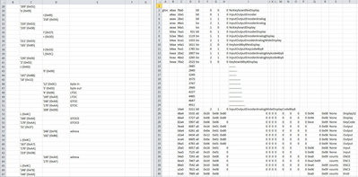

jeden z nejdulezitejsich prikazu je 0xBB tzv DsicoveryRPC, ktery vraci 6znaku +crc.
prvni byte rika - velikost input data v bytech
druhy byte rika - velikost output data v bytech
dalsi dva jsou prvni adresa PTOC
dalsi dva pak GTOC prvni adresa.
PTOC a GTOC tabulka je jenom takova prevodni tabulka, ktera ukazuje na PDD (proces data descriptor) coz uz jsou samotna data.
Tim se master dozvi kde zacinaji potrebne informace, nedozvi se ale jak jsou velke a kolik jich bude.
radsi uvedu priklad z odposlechnute komunikace, protoze to neumim jednoduse popsat.
master
'187' (0xBB)
'18' (0x12)
slave
'12' (0x0C) byte in
'3' (0x03) byte out
'4' (0x04) PTOC
'169' (0xA9) PTOC
'166' (0xA6) GTOC
'170' (0xAA) GTOC
'208' (0xD0) crc
nam rika ze tabulka PTOC je adrese 0xA904 (LSB byte je prvni MSB druhy)
ted se master muze zeptat co na teto adrese lezi.
samotna adresa PDD se taky sklada ze dvou byte. prvni LSB je na samotne adrese PTOC a MSB na PTOC+1
master
L (0x4C)
'4' (0x04) ..............PTOC LSB
'169' (0xA9) ..........PTOC MSB
'130' (0x82)
slave
'248' (0xF8)............LSB PDD
'182' (0xB6)............crc
masterL (0x4C)
'5' (0x05) ...............PTOC LSB+1
'169' (0xA9) ............MSB
F (0x46)
slave
'160' (0xA0)
'175' (0xAF)
Tim se master dozvedel ze prvni PDD informace jsou na adrese 0xA0F8 a muze se na ne konecne zeptat.
dozvi se tam jako prvni vypis hw a sw modu, ktera karta podporuje.
kdyz chci zjistit druhou adresu PDD, tak se si k prvni PTOC adrese prictu 2 a tam se dozvim dalsi adresu PDD.
jestlize je odpoved nulova pro MSB i LSB znamena to, ze uz tam nic dalsiho neni a konci seznem PTOC a tim padem se master zacne ptat na GTOC az narazi na nuly a tim konci proces discovery.
Podobne to je se samotnymi PDD, ktery je pevne dan strukturou v zavislosti na tom jestli jsou informace typu mode (B0) nebo A0 procesni data.
Viz manual, tohle tam je popsany.

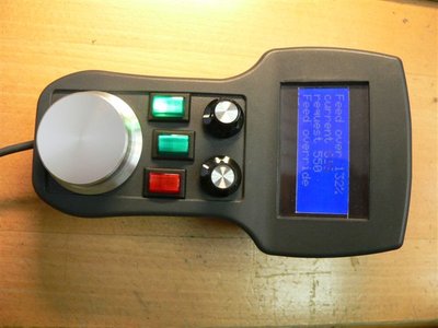

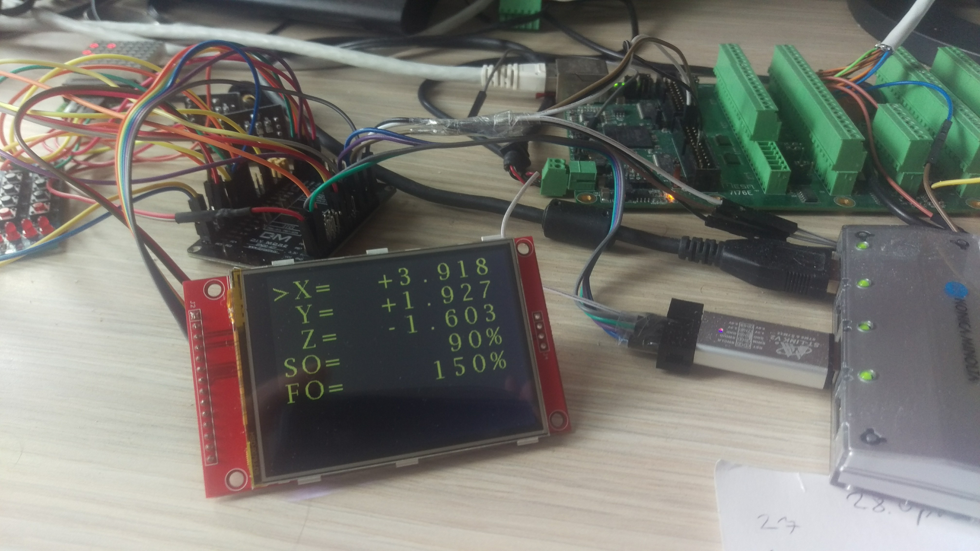

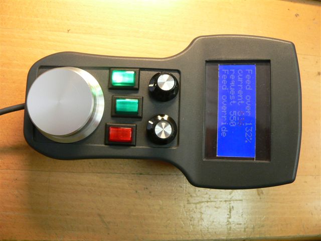

Tak jsem si s tím zase chvíli hrál.
už tak nejak umím ovládat klavesnici 8x8, několik klaves najednou, diody taky blikaj, encoder encoderuje a dokonce se mi podařilo rozběhat i LCD. Vložit vlastní fonty.
Zatím je to takový polotovar, ale zdá se to pužitelný.
Bohužel jsem narazil na BUG pod uspace v lcd.c. neposíla to správný znaky v hlavičce. Obešel jsem to tak, že jsem si poupravil komponentu lcd.c, snad se podaří dohnat vyvojáře aby na to koukli.
Napadlo mě, že bych vytáhl ze skříně starý ovldač na TEENSY++ a předělal ho na stm32.
Pak možná příjde na řadu ten velký panel, ale ještě nevím jak by měl vypadat a co by měl obsahovat.
Vidím to asi takhle.....
8x8 klaves každou s diodou pro signalizaci stavu.
tri maly encodery pro feed-override, spindle-override, rapid-override, jeden velky encoder pro jogovani. encodery maj tu vyhodu, že po restartu se vše vynuluje, když budu chtít na rozdíl od potenciometrů.
U každého maleho encoderu diody po obvodu pro signalizaci v procentech, dá se to rychle pohledem zkontrolovat. Není problém pridat i 7segmentovy display kde by byla hodnota v číslech.
klávesy i diody lze přiřadit dle libosti jednotlivym funkcím přímo pod LCNC. otestováno funguje.
Tím že to běží přes sserial s limitem 96bitů , tak je hromada informaci posílana seriově. Teda všechno je posíláno seriove, ale nekterý informace jsou v kazdem "paketu" 1000x za vteřinu a některý, jako jsou znaky na display se posílají jako stream.
1000 znaku za sekundu je dostatečně rychlé. Ani LCD display to nestíhá zobrazovat.
Tak uvidéme jak to půjde dál.
