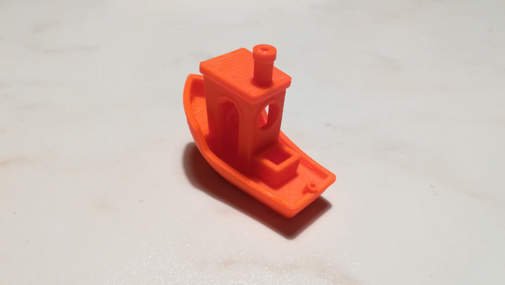

Minulý týden jsem si objednal 3D Ender. Sklad mají i v ČR, takže doprava trvala 4 dny a neplatí se clo. Tiskárna stála 177 USD(4164 Kč) včetně dopravy.
Složení trvá stejně jako upečení bábovky :D. Jediný zádrhel byl lehce vyosený šroub na ose Z. Stačilo vypodložit planžetou a následně vytisknout novou redukci k motoru.
První výtisky dopadly velice dobře. Bílé jsou ze vzorku PLA, který byl k tiskárně a oranžová loď je z PETG. Kromě teploty u PETG jsem nic neladil a nechal vše na sliceru Cura.
