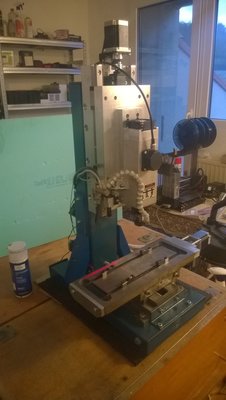

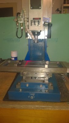

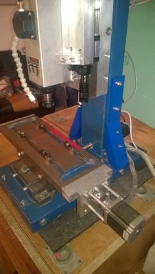

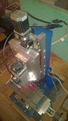

zverodoktor> cau. Ten hlinikovy adapter pro vetrak jsem frezoval normalne z nejakeho odrezku duralu na sve DIY stolni frezce.
Frezuju na ni uz dlouho, snad od r. 2012. Hlavne je zamestnana obrabenim extrudovanych Al krabicek, a kdyz je potreba tak i gravirovanim desek plosnych spoju. Tim se ta frezka uz bohate zaplatila . :)
Nemam ji tu nikde na foru vystavenou. Driv jsem s ni nebyl dost spokojeny abych ji vystavoval a dnes uz prozmenu na ni neni nic moc zajimaveho. Je to jednoducha sloupova frezka , hmotnost cca metrak, postavena okolo neidentifikovaneho stolu s rybinami, pojezdy 250x150mm. Ram je ocelova sroubovana konstrukce, vreteno 0.75kW Teknomotor na Mini Omron menici, 2F krokove motory NEMA23 - 2Nm, brousene kulickove srouby ISSOKU GTR1505 v presnosti C5 (zdaleka nejhodnotnejsi komponenty :D ).

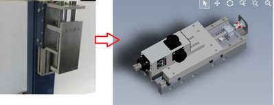

Puvodne byla osa Z osazena na brousenych 20mm tycich coz ale stalo za houby - tuhost mizerna. Prubezne jsem frezku vylepsoval, jak se stupnovaly moje potreby a tak jsem taky predelal komplet osu Z na 25mm linearni raily Bosch. Zdvih Z je ted 200mm . Dalsich 300mm mista poskytuje stavitelna platforma, ktera se da posouvat nahoru-dolu aniz by se rozhodilo vyuhlovani.
Viz fotky. No a s tou osou Z jsem resil prave i modifikaci lozisek Teknomotor vretena. Prikladam par fotek bez krytovani, normalne je frezka v bedne. Dnes to umi vazne pekne a presne frezovat hlinik do rychlosti cca 1m/min a max. 8mm 2F nastroje. Mekkou ocel do cca 500MPa lze obrabet taky, ale musi se pomalu, takova nouzovka kdyz to nejde jinak.

Jinak jestli chces, pohledam 3D model toho adapteru abys to mohl zreplikovat. Drzi to na tele vretena pomoci 4ks M5 sroubu v zavitovych dirach pro puvodni upevneni zadniho vicka vretene. Myslim ze vreteno ve vetsi velikosti jako mas ty je totez jen v jinem meritku.
Tu vodnikovou prestavbu co o ni pises jsem uz videl. Podle mych zkusenosti ta loziska uchladi spolehlive i vzduch a protoze hluk mi az tak nevadi, davam tomu prednost pred komplikovanejsim vodnikem.
Bohuzel koncept te puvodni Teknomotor vrtulky na hrideli ma velke rezervy, slaby prutok a prakticky nelze frezovat na nizsi rychlosti. To si kazdopadne rika o nejake predelani. btw: vykon meho vetracku je necele 4W, ale kdyz je treba, taham z nej i 12W (12V --> 16V@~700mA).

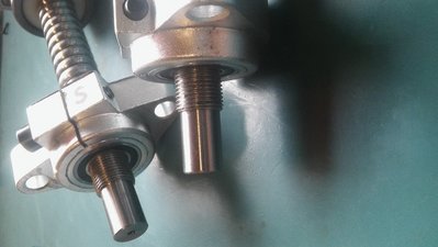

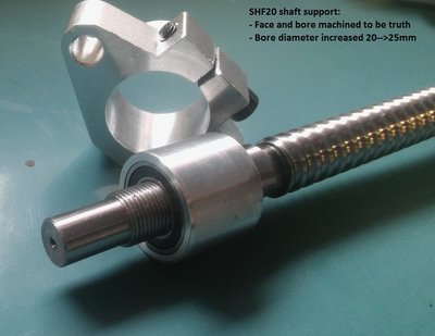

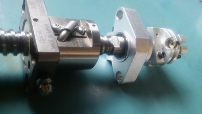

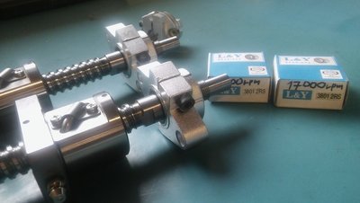

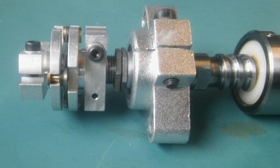

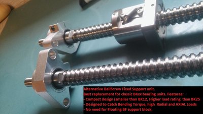

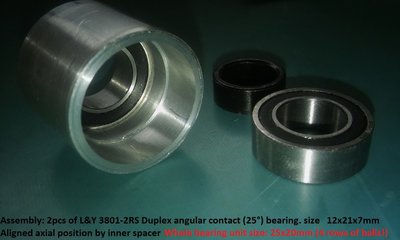

Kdyby nekoho zajimala vice ta Duplexni loziska, tak dalsi jejich vhodna aplikace v nasem segmentu je pro rozmerove kompaktni a lacine letme ulozeni pohybovych sroubu.
Ted jsem prave vyrabel takovou blbustku pro malou frezku, kde byl problem s mistem a klasicke reseni ve forme BK12 bloku se dvema kulickovymi lozisky 6001 se nemohlo vejit.
Pouzite reseni se dvema malickyma loziskama L&Y 3801-2RS (12x21x7), ktera jsou v pouzdre vlozena do mirne upraveneho drzaku brousenych tyci SHF20 je nejenom snadne na vyrobu a kompaktni, ale taky prakticky bezvulove a vychazi velmi dobre na vsechna tri zatizeni (radial, axial a ohybovy moment). Takze tahle malicka loziskova jednotka se hodi i pro vysoke akcelerace a vetsi stoupani sroubu.
Princip je zrejmy z obrazku:

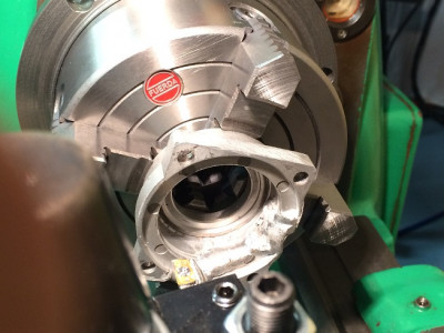

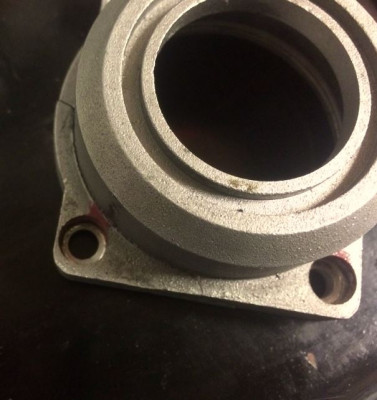

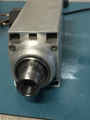

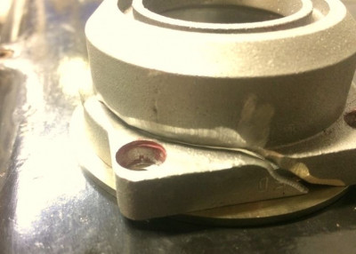

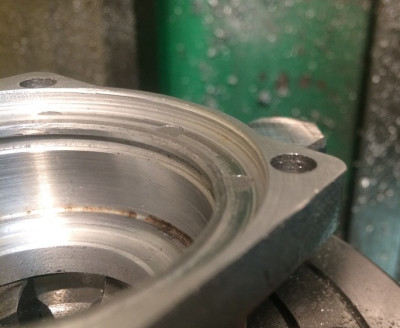

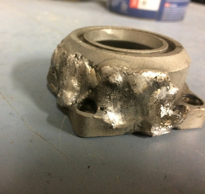

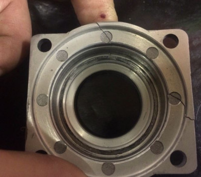

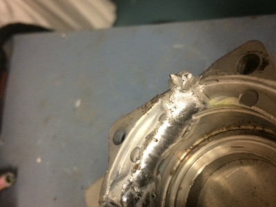

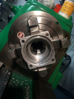

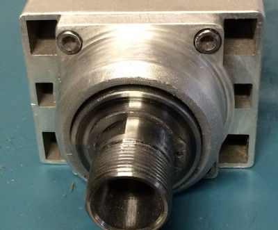

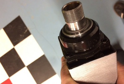

Pridavam sem rychlou opravu domku spodniho loziska mensiho vretena Teknomotor serie C31/40.
Bylo asi 10let v provozu se seriovymi lozisky a domecek prasknul krehkym lomem. Byly to dve unavove trhliny vedouci od prirubove roviny skoro az na vrchol nosu. Bohuzel jsem je zapomnel na zacatku vyfotit. Stejnou zavadu jsem u Teknomotoru videl behem par let uz podruhe, nejspis tedy systematicky problem designu nebo problem kvality domku. Ma nekdo stejnou zkusenost?

Milan199
Příspěvky: 3599
10. 9. 2019, 6:31
Opravoval jsem prakticky to same. Jenom jsem tu prirubu udelal celou novou. Presny typ motoru uz nevim, ale od oka je to shodne. Ten puvodni material mi prisel dost krystalicky. Novy dil jsem udelal z sede litiny. Domnivam se, ze maji mizerny polotovar.
Dawe
Příspěvky: 3101
10. 9. 2019, 9:06
Milan199> Dik. Presne to mne napadlo, kdyz jsem to zkoumal. Blbe se mi to i varilo.

Dawe
Příspěvky: 3101
13. 9. 2020, 6:39
Milan199> budu zase po delsi dobe opravovat dalsi Teknomotor Al domecek, ktery tak rad praska...Opet z typu 3140 a opet totozny krehky lom.
Nemas nahodou vyrobeny jeden, tebou zminovany LITINOVY, domek navic?
