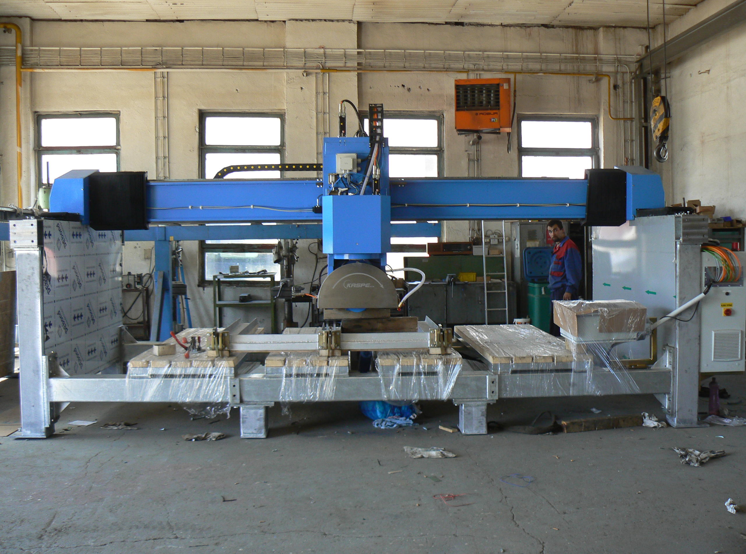

Dobrý den,
chtěl bych se optat ohledně nasazení systému LinuxCNC a EMC2 pro stroj s 5 osami pro řezání kamene. Popis stroje Y gantry, X,Z + rotační osy C a B. Vše na servech. Sháním nějakého experta co to umí a trochu by mě do toho zaškolil. Něco už mám vytipované a celkem to spěchá. Samozřejmě to nebude zadarmo. díky za nabídky v příloze zasílám foto stroje a bližší info se zájemcem

Zdar,
zkus to trochu víc popsat. Už je to osazené servy? encodery? Jaká je tvoje představa o řízení? Jaky jsou tvoje zkusenosti z cnc atd. chces použít MESU nebo LPT? Rozpočet? od toho se dá nějak odrazit.
Pro Linuxcnc tohle neni žádný problém.

Co mi připadá jako zajímavá věc na tomhle projektu je to, jak vyřešit generování G-kodu. Použít tangencialní nůž, kde se dopočítává úhel za chodu použít nejde, takže je potřeba informaci o úhlu hlavy mít už v kodu. Co jsem tak koukal, tak to moc CAMů neumí. Existuje nejakej modul do Inkscapu a pak sem našel nejakou možnost do Aspire. Jestli je to použitelný v praxi netuším.
Další zajímavá věc je "ruční řezání". myslím tím to jak například ručně říznout desku pod úhlem jiným než 0 nebo 90 stupňů. Znamená to, upravit nejak kinematiku, nebo si souřadnice dopočítávat někde bokem.
Podobný problé vzniká při zajíždění do materialu pod uhlem pro 5-tou osu, kde bude vyžadován pohyb několika os.
Neřešil to tu už někdo?

Ako to dopadlo? Robil si to nakoniec ty?
Kedysi som riesil tangencial. Na svetovom fore som nasiel phyton funkciu, ktora vzdy natacala os C alebo A (jak to nazves) vzdy proti smeru pohybu. Funkcia ARKUSTANGENS . Nieco som tam aj upravoval, aj tie subory niekde este mam, ale vysledok bola slepa cesta, pretoze os C sa natacala iba vtedy ked bol prikaz osi X, Y alebo oboje uz v pohybe. Logicky to muselo padnut lebo os C zaostavala. Riesenim bolo povolenie vacsej chyby FEROR v .ini. a jemnej axceleracie osi.
Potom sa vyskytol taky problem, ze ak si chcel dvihnut suport a znova niekde zapichnut, tak os C zostavala v poslednej znamej polohe. Potrebovala nejaky kratky pohyb po XY suradniciach aby sa natocila. Cize to nikam neviedlo.
Nakoniec som pouzil INKSCAPE . Tam je "stroj" tangentialknife a ma aj slusny postprocesor a funguje skoro dobre. Upravil som ho podla mojho gusta a generuje uz OK. Taktiez je v PY.
5-th os uz len nejak "natvrdo" naklapat a dodatocne ratat.
Predpokladam ze stroj uz fakci, je to uz len predsa nejaky ten piatok.
