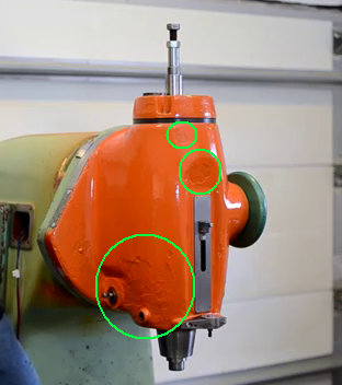

v devátém dílu se mrkneme, jak by vypadala frézka oranžová, jak jsem vylepšil/zrenovoval lampičku (která asi není ale ani původní, když má napsáno že je na 230V), jak jsem vyrobil novou páčku na řazení posuvů a jak jsem sundal a opravil noniusy.

Ta matice je na seřízení radiální vůle vřetene. Povolením této matice v kombinaci s utažením KM matice ukryté v tubusu vřeteníku přitahuješ konus ložiska na konus vřetene. Matice je zajištěná červíkem, který se opírá přímo o závit vymezovacího kroužku, to znamená, že čím víc s tím budeš kroutit tím víc zdestrukčníš závit na kroužku :wink:

Diky, takze se mi nezdalo, ze uz to nekdo psal :) urcite jsi to byl ty :) no kazdopadne parkrat se mi to posunulo, ale snad zadna veda. Ted ale premyslim, cim tedy spravne drzet vreteno, kdyz vymenuju nastroje, kdyz timhle se to asi delat nema...
DwPetr
Příspěvky: 5262
27. 3. 2019, 10:30
zařadíš :idea: a nejlíp něco pomalýho

Prý by ses měl polepšit..... :wink: 8)
Obrázek
DwPetr
Příspěvky: 5262
28. 3. 2019, 8:18
Zkouška odstínu, taky to při testech nechystám jak na finále.

Jj. Je to jen zkouska. Jinak s tou rychlosti to zkusim. Ale musim prvne udelat tu stupnici. Zkusil jsem to tim doporucenym stylem. S pruhlednym lakem a pak prestriknout jen cisla a uplne jsem to domastil, ze to mozna budu muset vyhodit a vytisknout novou. Mozna ze to nejde sprejem zaprasit. Ta bila se drzela vside jen ne v cislech, tak jsem ji furt pridaval az mi rozpustila vsechno pod sebou a jeste tam byla silena zaplava :) no fakt katastrofa :)

Na to přijdeš. Proto se používaj základy a plniče :wink:
Spreje zahoď.
