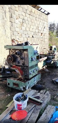

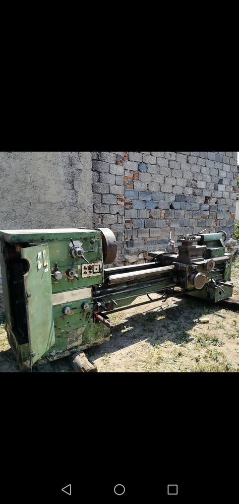

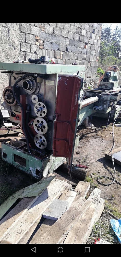

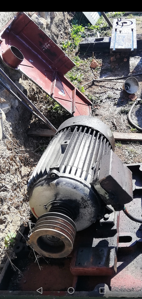

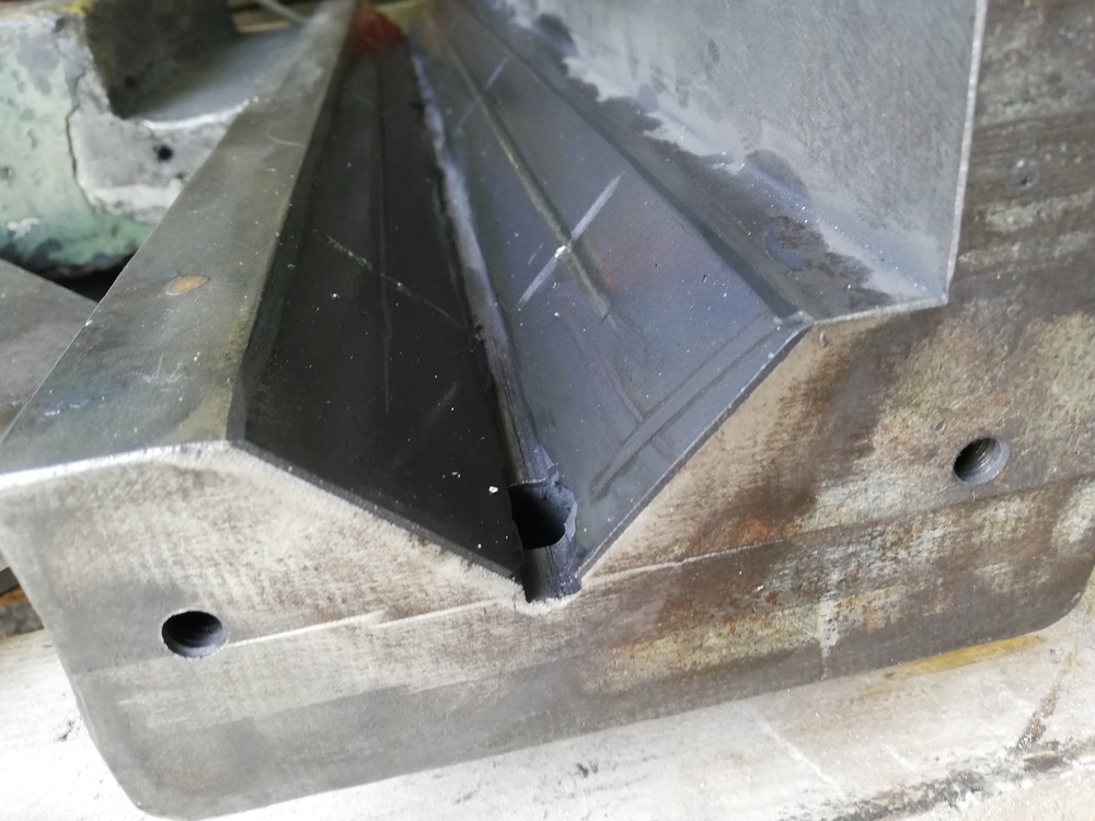

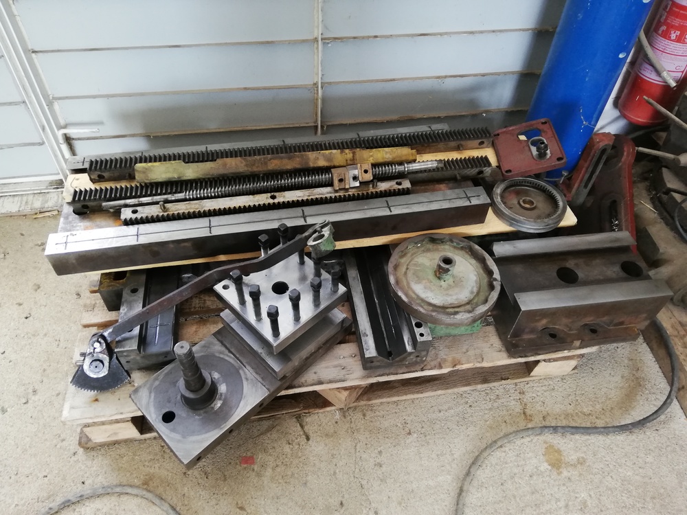

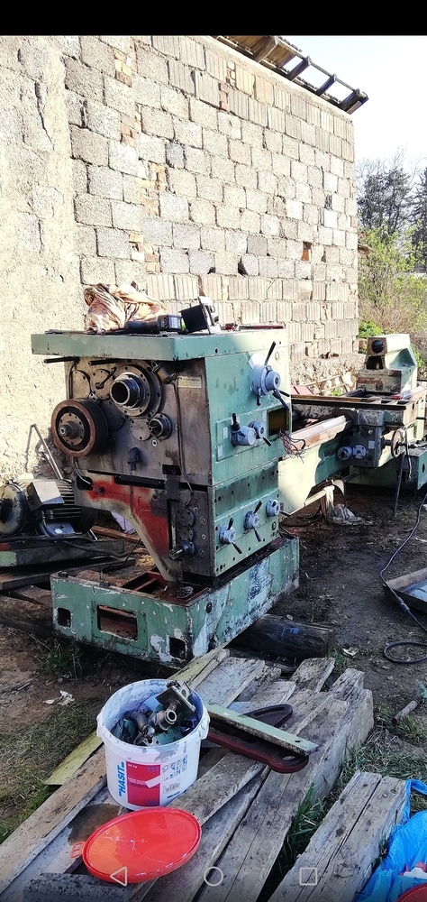

Čaute, začal som z generálkou sústruhu saro sna 800/2000 momentálne ho rozoberáme a berieme všetky klzne plochy na prebrúsenie . Po rozobratí sme zistili, že elektrika je v dosť zlom stave, všetko podpájali a odrezali :evil: elektro spojka je len stiahnutá, aby vôbec fungoval posuv :| rýchloposuv kvôli tomu vôbec nejde a chýba aj motor bol by som vďačný za nejakú elektroschému a návod pre obsluhu alebo hociaké náhradné diely k tomuto sústruhu . Žiaľ nemám lícnu dosku ani lunety keby mal niekto doma tak odkúpim môžu byť aj z iného sústruhu ja si to už prispôsobím :)
Prikladám nejaké fotky ako to zatiaľ vyzerá :D

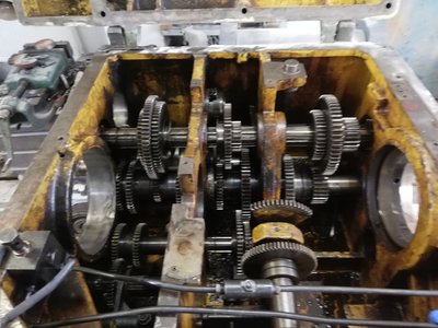

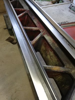

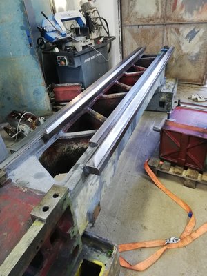

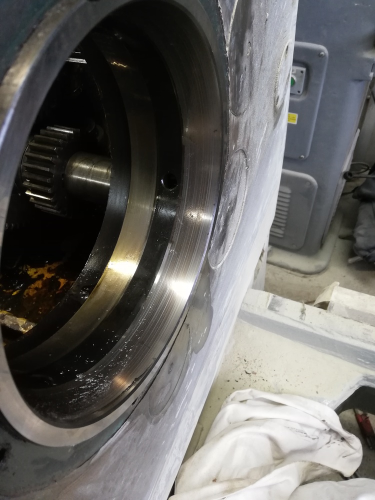

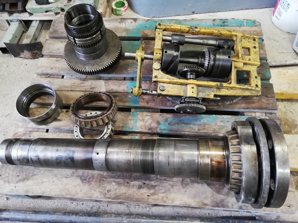

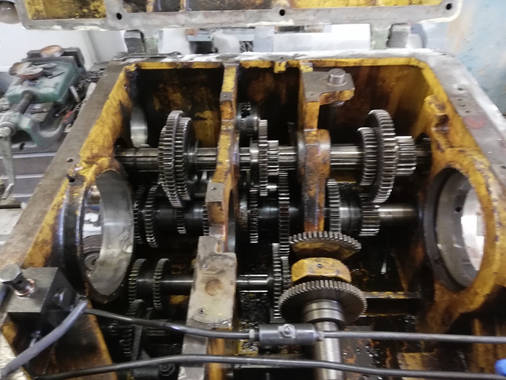

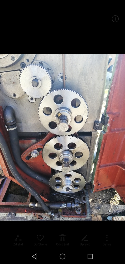

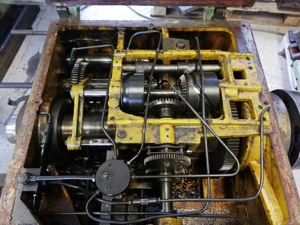

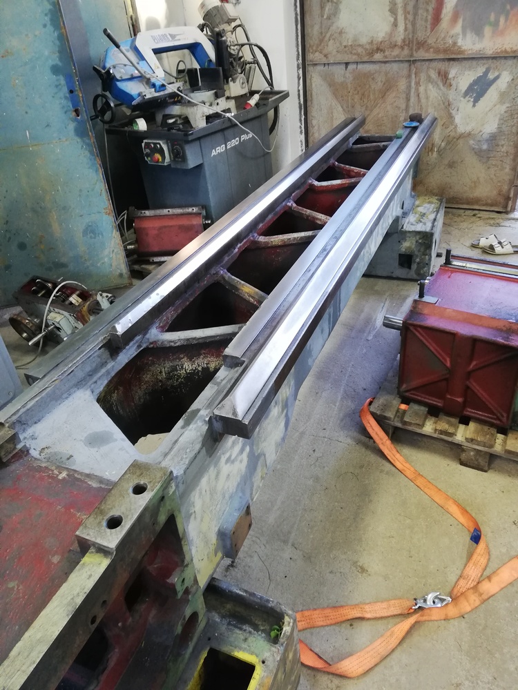

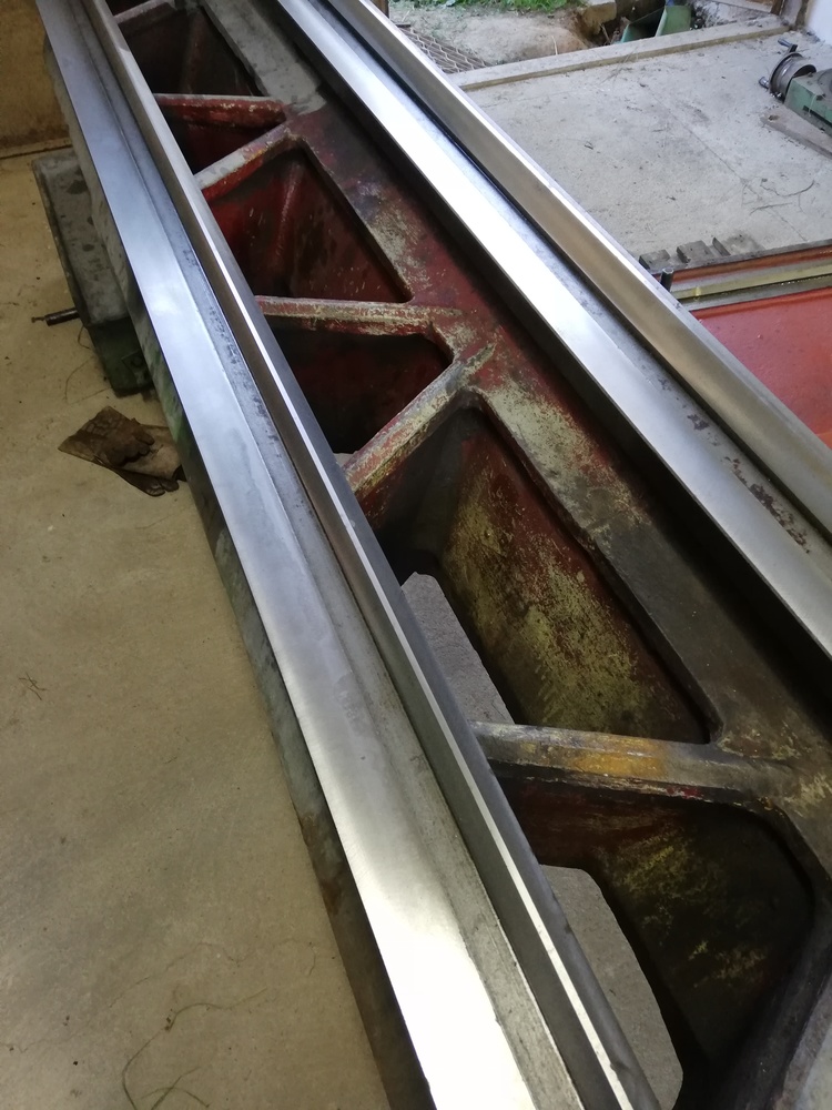

Lože sú konečne v dielni môžme začať s rozoberaním vretena výmena ložísk a vyčistenie mazacích kanálikov :D

Pak pošlu. Mám někde doma v kompu SNA 400. Ale je to stejná krabice, jak tohle...
Příspěvky: 2644
18. 5. 2019, 10:56
Snad Ti to k něčemu bude: https://www.chipmaker.ru/files/file/5156/
Je to ve formátu djvu. Takže Stáhni nějaký DJVU viewer nebo reader :)

Díky mám sústruh sna 500 mám knemu aj manuál aj keď to vyzerá tak isto a už mi to pomohlo v niektorých veciach ale je to celkom iný stroj potreboval by som hlavne tabuľku na rezanie závitov vidno len pár čísel ale sú úplne iné ako na sna 500
Som hľadal na nete ale ani fotku stroja som nenašiel kde by to bolo vidno skúsim ešte hľadať možno budem mať šťastie

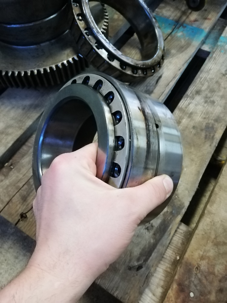

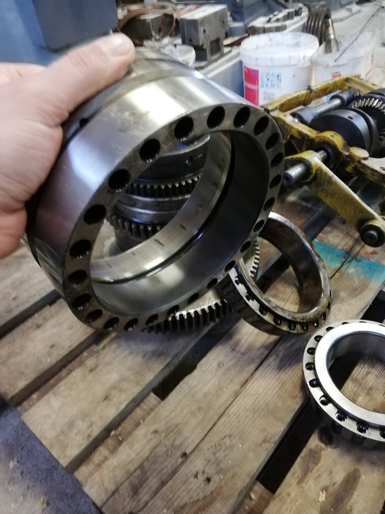

Konečne sa nám podarilo vybrať malého hajzla :D nanešťastie vretenové ložiská sú v riti lacné to asi nebude :shock: nemáte niekto kontakt na niekoho kto by mi vedel zohnať náhradné diely z Rumunska ??

Na malom som nasiel číslo 36986 A na zadnej časti sú pružiny a ono samo stláča konusové ložisko a predné je konusové z oboch strán a tam je číslo 6868 A
