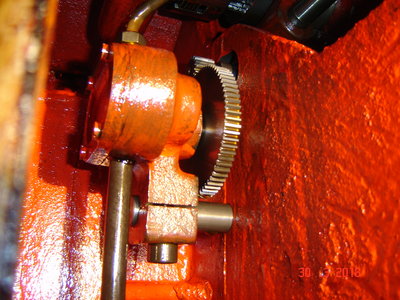

Zkus se podívat pod ten zadní dolní dekl, tam by měl být přístup k čerpadlu - tedy myslím si to, já to tam rozdělaný neměl.
To čerpadlo by tam mělo být upevněný na nějakým čepu, viz foto, třeba se to nějak uvolnilo a čerpadlo není vůbec v záběru.

Ok zkusím. Když jsem profukoval tu silnou trubičku, tak olej dole ve vaně bublá. Zkusím se na něj kouknout.
*re
Podle fotky to vypadá, že to drží jen na tom čepu.
*re
Byl jsem na chvilku v dílně a čerpadlo se točí, ale nedává vůbec nic. Zkusím ho brzo vyndat a zjistit kde je problém. Absolutně nemám tušení jak funguje a jak vypadá zevnitř..., ale bude podle mě problém tam + může bejt nějak zanesený, ale když fouknu do přívodní trubku do rozvaděče z čerpadlo, tak normálně dole vana bublá, tak tam problém asi nebude. No hodím ho ven a uvidí se. Případně uvítám nějaké postřehy od někoho kdo ho už měl venku. :oops:

Sice je to malá pravděpodobnost, ale netočí se Ti motor obráceně? Pokud ne tak rozborka čerpadla, to že se točí hnací hřídel ještě neznamená že se točí ozubená kola uvnitř. Je to taky malá pravděpodobnost, ale mohlo by být střižené pero na hnací hřídeli.

Na jakou stranu by se měl motor točit? Resp. Když pákou na spuštění vretana pohnu doprava/doleve kam by se měla univerzálka točit? Rád odskrtnu i ty nejmíň pravděpodobné věci.
Ještě dnes zkusím čerpadlo zalejt a uvidím co to udělá. Pokud se motor točit dobře, zalití nepomůže, tak půjde čerpadlo ven a uvidí se.

Keď pohnes pákou doprava, vreteteno sa točí smerom k tebe. Ak stojíš pred sustruhom.

Že mě to nenapadlo... :roll: :roll: :roll: :roll:
Taková blbost, bože... :roll: .
Dělám komplet opravy dílny - podlaha, nové zásuvky atd..atd..atd. . No a když zapnu motor, následně vřeteno, tak se při zapnutí páky doprava točí kam? ODE MĚ :lol: :lol: :lol: :roll: :roll: :roll: . Tzn. přehodím fázi a mělo by to být vše v pořádku. :|

No to je právě jeden z důvodů proč by neměl být stroj připojen přes zásuvku, ale napevno. Když už tedy předěláváš elektroinstalaci tak si alespoň sfázuj všechny zásuvky na stejný sled fází. Dnes, když už jsou jednotlivé fázové vodiče barevně rozlišeny (pokud používáš nové kabely), neměl by to být žádný problém. O něco horší to bylo když ještě byly fázové vodiče černá - hnědá - černá.

u meho s-28 jde videt jak se toci motor primo na nem, jde videt hridel zboku (priruba motoru ma diry s mrizkou) a na motoru i v navodu je nakreslena sipka, kam se ma spravne tocit. tusim ze kdyz se koukam na motor, hridel je odeme do soustruhu, tak se toci po smeru hodinovych rucicek.

Nic nepřepojuj, jde to vidět, že se točí správně. Je to zubačka, takže aby to sálo, tak se kola uvnitř čerpadla musí točit nahoru. Jednou za čas musím odmontovat sací koš a vyčistit jej a taky jsem musel prodloužit asi o 12-15 mm sací trubku, protože jsem měl problém, že jak se olej rozstříkal všude, tak to přisávalo vzduch. Mluvím tedy o mé S32, na S28 to může být jinak.
