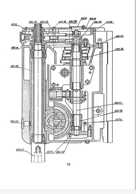

Dobrý deň
Obrázek
Vie mi niekto poradiť ako sa pozrieť na zúbok takémuto vretenu? Mám rozobranu takmer celú vŕtačku tak by som chcel skontrolovať vreteno prípadne ho nahat zrepasovat / alebo by som to spravil sám. Keby ho dám do hrotov a meriam hadzavost v dutine mk kuzela a na jeho vrchnom obvode ?
Ďakujem každému za odpoveď

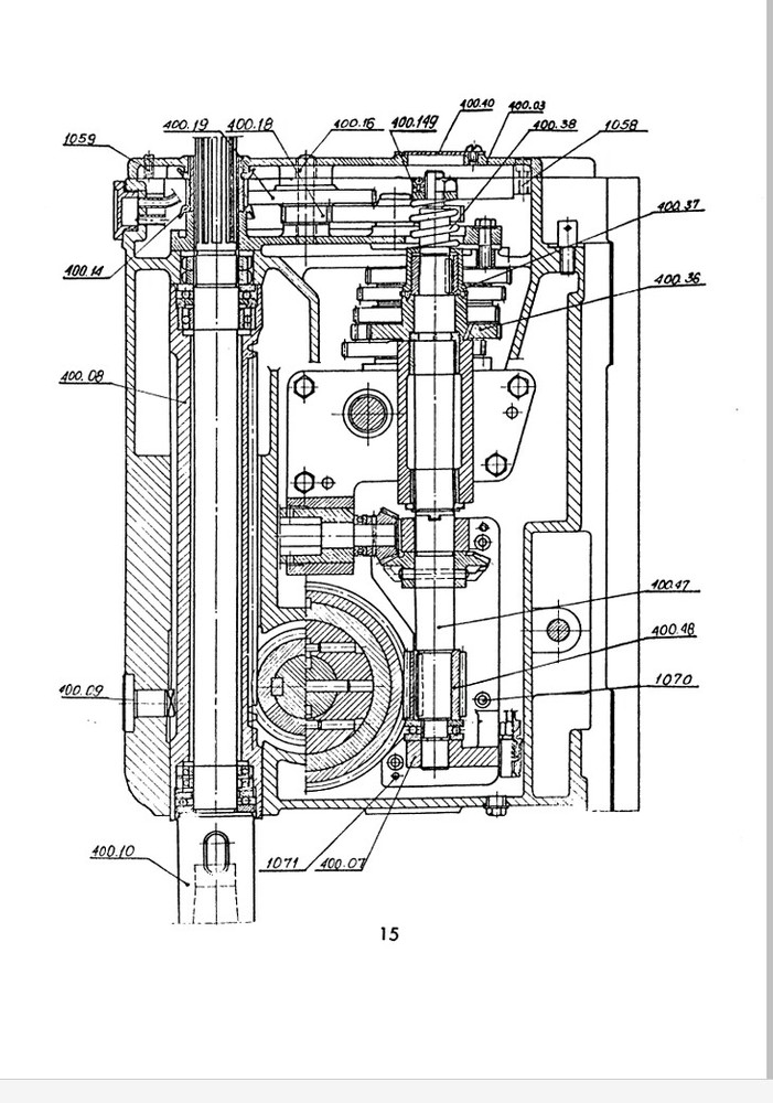

Vevnitř jsou jen ložiska. Každá má jinou skladbu. Buď dole axiální a zbytek kuličková, kosoúhlá nebo dvě kuželíková proti sobě.

Tohle je taky z Polky WKA 40:

V podstate mozu byt len nasledovne vady vretena
Ohnute ------> rovnanie pod lisom
axialne a radialne vole -znicene loziska -----> vymena lozisk spravne dotiahnutie vretena podla vzorcu ( na forum ho pisal uzivatel vreteno.cz )
poskodena MK dutina -------> prebrusenie
