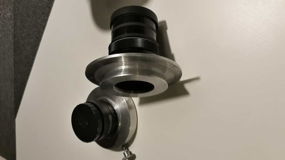

Pro predstavu, jak to realne vypada, prikladam obrazek moji sestavy
To cervene je kamera, pak filtrove kolo, prodluzovaci tubusek, rotator, rovnac a nakonec okularovy vytah.
Rotator je ted rucni na 3 aretacnich sroubech. No a rucne to proste clovek neotoci s dostatecnou presnosti. Viz komentar robokopa. Doladeni rotace je skutecne citlive a i krok v radu mikronu ma vliv na rotaci pole.

Tu kameru tam máš na přímo nebo přes nějakou optiku? Jen by mě zajímalo, jestli stačí velikost čipu. Já chci (až jednou bude čas) nějak vylepšit kameru u mikroskopu, která má taky příliš malý čip a dát tam buď nějakou čočku nebo kameru s větším čipem (což asi nepůjde jinak než full frame foťákem za příslušnou cenu...)

Jedina optika mezi objektivem a kamerou je pouze rovnac/reduktor. No mozna by se dalo mluvit taky o filtru, ale to nema vliv na velikost pole.
Chapu to spravne, ze ti maly cip vadi z duvodu velikosti pole (FOV)? Nebo potrebujes dalsi zvetseni?
Moje prvni ccd mela uplne pidi cip a FOV jsem nahanel prave zmenou ohniska. Protoze fotim deep sky, tak nepotrebuju velike zvetseni. To potrebuji prave "planetarnici", kteri foti pouze nasi slunecni soustavu a objekty (krome slunce a mesice) maji strasne malou uhlovou velikost. Tam se pak foti bud okularovou projekci nebo tam strcis barlow a nasobis ohnisko.
Jinak na full frame je typicky potreba alespon 3" tubusek, aby se ti neorezavalo pole (mysleno chod paprsku objektivem a dal). Ja mam na sve ASI1600 2" rovnac a je to uplne v pohode.
S mikroskopem jsem nefotil, ale rekl bych, ze tam maly cip uplne nevadi. Kdyz si predstavim efektivni prumer obejktivu a tubus mikroskopu, tak ten full frame nevyuzijes. Cim fotis ted?

Přesně tak, vadí malá velikost pole. Mám tam zatím "nějakou" usb kamerku ze které jsem jen odstranil objektiv. Když s ní jezdím v obrazové rovině do stran, vidím, že obraz je mnohem větší než čip, na kameře teď vidím jen malý výřez (nebo jinak řečeno, když do ní koukám normálním okulárem tak vidím daleko větší pole než na monitoru). O velké zvětšení ani nestojím, vlastně používám jen objektiv 5x a dokonce mám spadeno na objektiv 1x LWD.

Tak ted uz je to jasnejsi. V tom pripade skusime najot nejake reseni s vetsim cipem. Pravdepodobne nebudes potrebovat chlazeni (to je dulezite u delsich expozic) a staci ti nejaky ccd nebo cmos nechlazeny cip. To je vlastne ta lepsi varianta, protoze chlazeni uz pridava na velikosti a cene kamery.

Ale ještě mi "mstreicher" poradil konfiguraci s vloženým okulárem která by tu velikost mohla řešit, tak se možná ještě ozvu, dík
