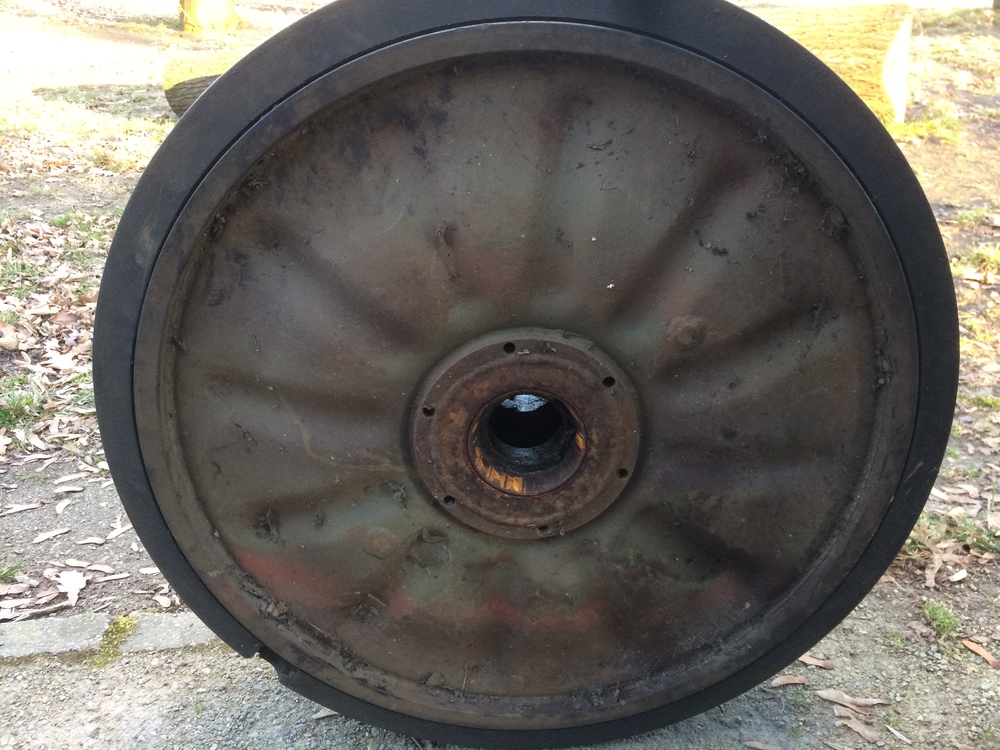

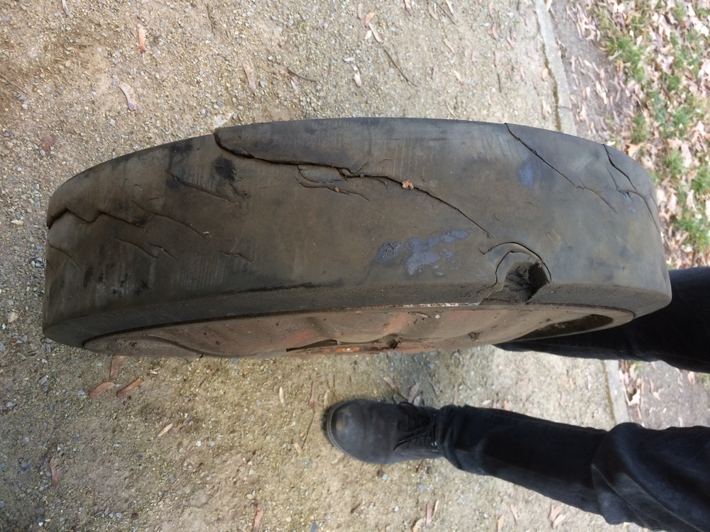

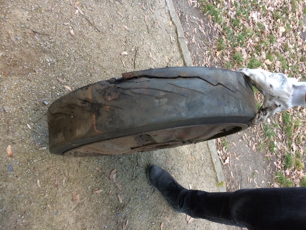

Pipik
Příspěvky: 1046
Bydliště: České Budějovice
19. 4. 2019, 10:05
Jinak takto vypadá ono současné gumové kolo po 35letech. Je skoro zázrak že to vůbec tak dlouho jezdilo...
