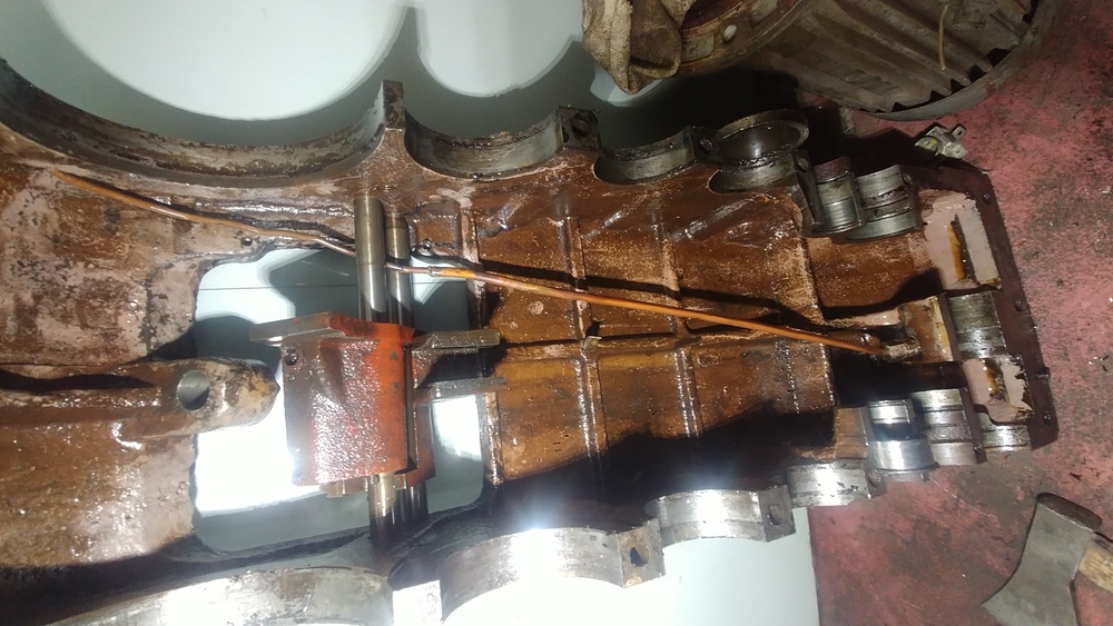

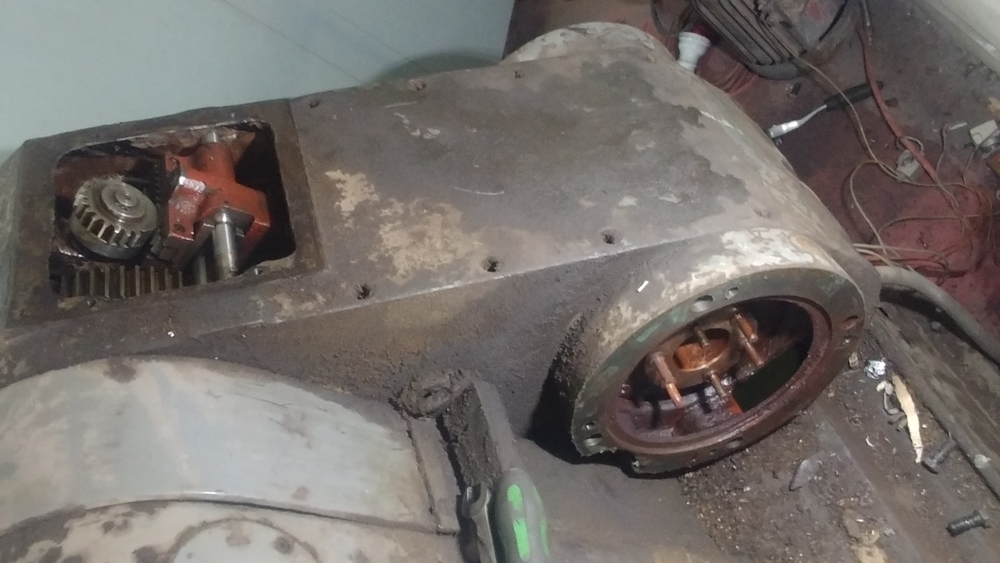

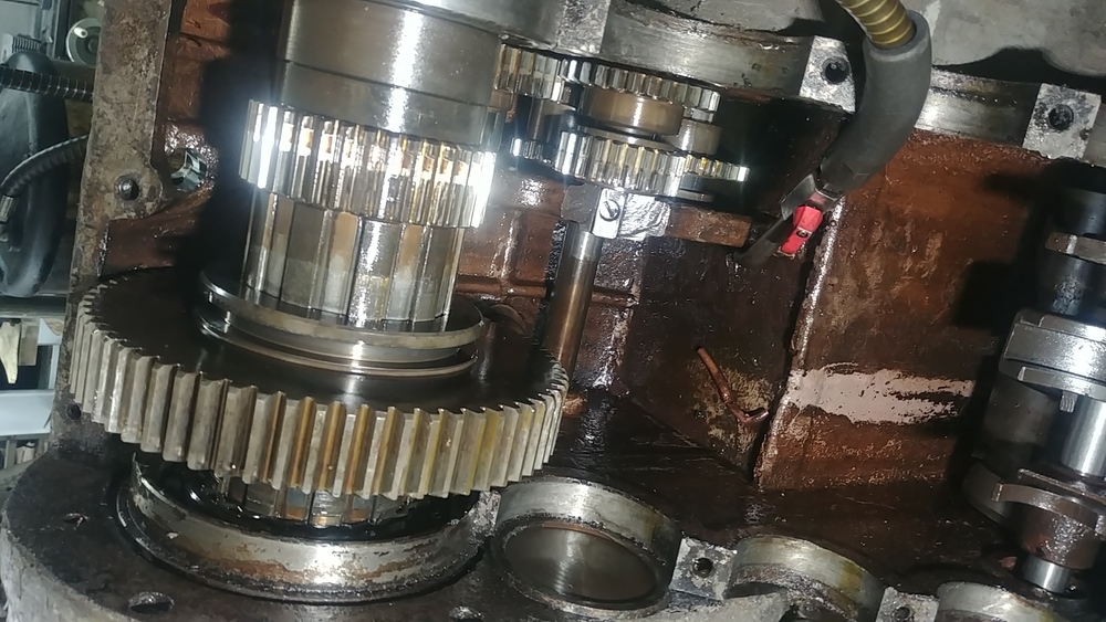

Zdar,sustruh som kupil da sa povedat za srotovu cenu ked zapocitam asi 100kg naradia (noze a vrtaky) je to moj prvy sustruh islo mi o to aby mal vetsi tocny priemer napr na kotuce alebo disky nemal som ziadny a ani skusenosti zo sustruhom vseobecne 😳 zdal sa mi hlucnejsi hlavne v zabere ale aj na prazdno ale kazdy ze to je ok ze je stary a ze im pocas praxe nie tak hucaly sustruhy 😃 ale nedavno som bol pozriet taky isty ale 1000mm ze keby ze je lepsi tak ho zoberiem a svoj posuniem dalej...ale bol v odost horsom stave a este za vetsiu cenu bez naradia.Tak som sa pustil ze vymenim loziska na prevodoch zatial som to rozobral takto vretenik bol celkom bez hluku len tam je vola ale netusim ci to tak ma byt alebo sa da vymedzit este a ci menit uz rovno loziska aj na vreteniku tie velke a aj motory uz maju hlucne loziska tam sa vymenia tiez.A ked menit vo vreteniku este ako sa to rozobera spravne ??a potom nastavuje

Okolo tej hriadee co je na posun mi pretekal olej je tam asi gufero ako sa da vymenit co rozobrat aby sa dala povytiahnut ta tyc ci jak to nazvat

Tá 50tka bude vždy hlučnejššia,,všetko ide cez priame ozubené kolesá,,akútne veci by som vymenil a moc by som to dalej neriešil,,

Ja som mal zatiaľ od kórejcov 2 frézy fa3v vŕtačku vr4 a tento sústruh ja mám zatiaľ také skúsenosti že ložiská sú nanič čím skôr vymeniť za naše :D odliatky sú často krát deravé a len vyplnené hrubou vrstvou plniča alebo vyvarené ale aj to hrozne lože sú oveľa mäkšie takže dávaj pozor hlavne nech sú čisté a stierače v dobrom stave z hľadiska hlučnosti sú trocha hlučnejšie ale že by nejak extra to by som nepovedal
